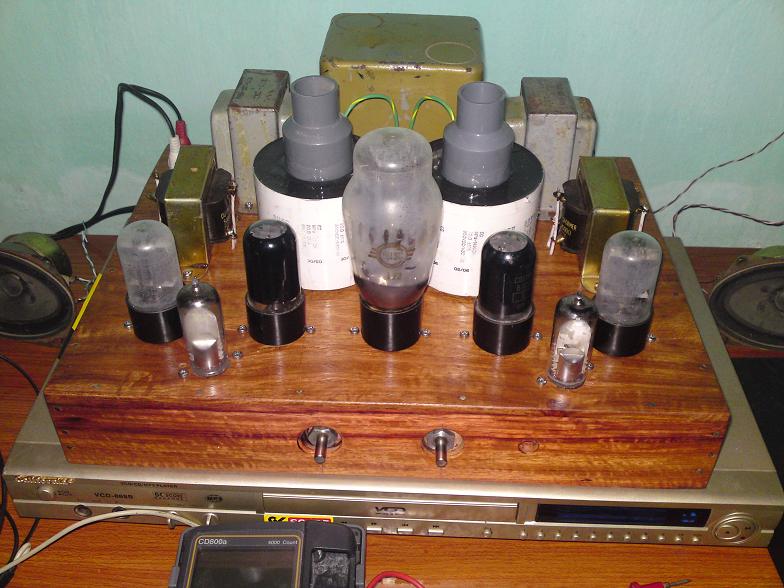

Quê cháu có truyền thống làm thủ công mỹ nghệ nên về quê tự làm chasis = gỗ (tận dụng chi phí.
Ốc làm mass là ốc cực mass của tụ lọc nguồn (Loại tụ không phân cực 20uF 850V)
giờ cháu gửi thêm 2 hình ampli để mọi người cùng chiêm ngưỡng và cùng đóng góp chút về cách bố trí linh kiện của cháu đã hợp lý chưa.

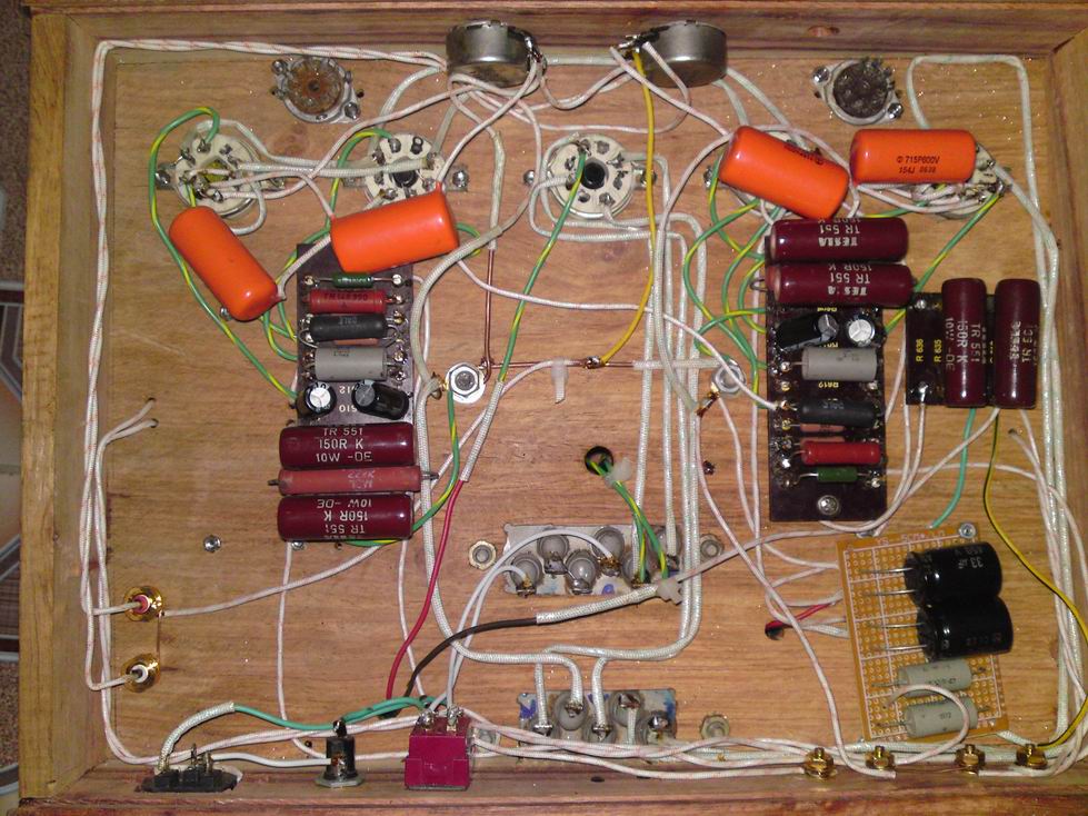

Re:tư vấn ráp ampli đèn EL84 16 Dec 2011 00:55 #820
hình 2

Bố trí part như vậy là khá đẹp rồi. Nếu có thể, em tráo vị trí của OPT (với tụ lọc?) sao cho gần đèn công suất, khi đi dây sẽ ngắn hơn.
Hai jack RCA input, em đưa ra đằng trước càng gần biến trở âm lượng càng tốt, không ảnh hưởng đến mỹ thuật.
Tính toán, không phải linh kiện nào cũng đưa lên board hết, điện trở có thể hàn ngay tại chân đèn xuống mass, để không đi dây dài. Em xài điện trở lớn quá, đẹp, nhưng không cần thiết, mỹ quan gồ ghề ở mặt trên là đủ rồi.
Nhôm khó hàn mass lắm, tole cỡ 0,6 mm là được rồi, nếu muốn đẹp sơn kim (ngân) nhũ, chỗ nào cần mass, cạo sơn là hàn tuốt. Bố trí part xong. lấy miếng tole cắt đo cho vừa áp bên dưới, dùng bút chì (dạ) vẽ lại các lỗ. Xong đem thợ sắt gia công khoan đục, tốn vài chục ngàn thôi nhưng chắc ăn.
Làm đi, em đầu tư đến đây rồi mà không được là dở.
