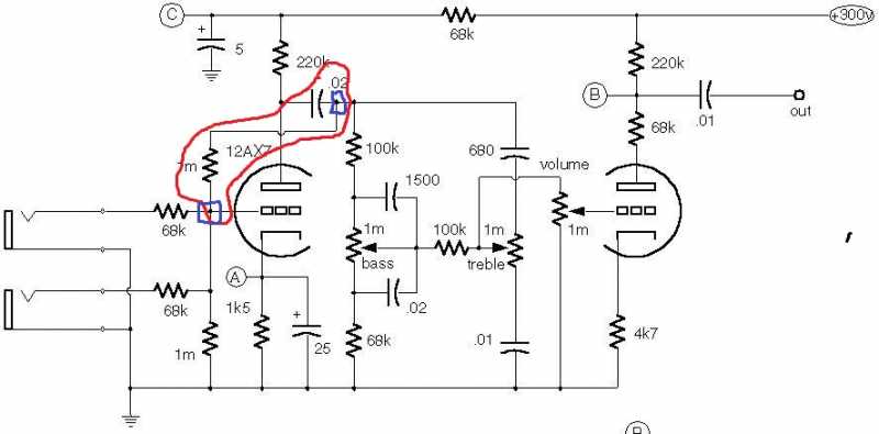

Theo hướng dẫn của Bác ở topic khác, em đưa thẳng tín hiệu nhạc từ đầu CD vào lưới khiển đèn drive (qua tụ dầu 0,047uF) thì thấy kêu nhỏ hơn Kênh kia một tý nhưng rất tốt, Khánh Ly hát tuyệt vời => Em kết luận: tầng pre có vấn đề.
Tiến hành dò tầng pre => không phát hiện sai sót ở đâu => cáu :angry: => em rã luôn mạch pre (với ý định ráp lại toàn bộ tầng này) => ĐÂY RỒI, SAI SÓT NÓ NẰM Ở ĐÂY
Điện trở 1M mắc lộn. Đúng ra phải là: từ điểm nối 68K + 1M + 1M, qua 1 con 1M xuống mass, qua 1M còn lại mới nối với tụ 0,02 uF. Nhưng em nối lộn thành: từ điểm nối 68K + 1M + 1M, qua 1 con 1M xuống mass, nối với tụ 0,02uF mới đến 1M => Thế đấy, các Bác có lắp ráp đừng giống em nha, khi hàn chú tâm vào cái mỏ hàn, chứ cứ vừa hàn vừa nghe nhạc hay đầu óc nghĩ thơ thẩn ở đâu là lộn đó :whistle:
Em không hiểu lý thuyết lắm, nhưng con trở 1M em mắc lộn này có phải là con trở hồi tiếp từ ngã ra của 1/2 đèn đầu về lưới của chính 1/2 đèn đó phải không ạ

Giáp phải xuống mass chứ, xuống đâu cũng dc và chỉ cần xuống 1 đầu thôi.
Con trở 1M từ out về in, bỏ cũng dc. Pre nếu thấy mạnh quá, em thay bằng bóng 12AT7, chạy đầm hơn.
