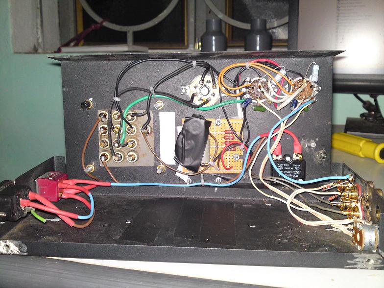

Đây là 1 trong 2 hình dự kiến
Re:tư vấn ráp ampli đèn EL84 17 Dec 2011 14:50 #828
1
Re:tư vấn ráp ampli đèn EL84 17 Dec 2011 15:10 #829
2
Re:tư vấn ráp ampli đèn EL84 17 Dec 2011 16:49 #830
Làm miếng tole thì đặt bên dưới, mặt trên là gỗ mới đẹp.
Amp của em công suất nhỏ có mấy watt nên nghe tiếng ù nhỏ. Tôi làm toàn trên 100w nên rất sợ pan này. Ngõ ra loa đo VAC chỉ dưới 15 mVAC mà cũng chết. Ở nhà thử loa cùi thì không sao, lại nhà khách hàng có loa khủng, độ nhậy cao (120dB) là nghe thấy liền. Kinh nghiệm VAC dưới 10mV mới an toàn, lấy đồng hồ đo dễ hơn, lại sát mặt loa nghe hoài mất công lắm.
Cuộn choke thì chỉ có điện DC, an toàn, đôi khi cũng có điện cao tần phát ra vì nhiệm vụ của nó là cắt xung nhiễu, nhưng với amp của em thì không sao đâu.
Bố trí part, ngoài mỹ thuật, chống ù, thì còn phải hợp lý để đi dây cho ngắn nhất

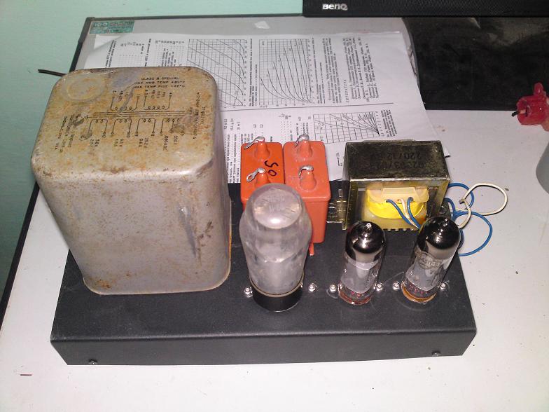

Re:tư vấn ráp ampli đèn EL84 29 Dec 2011 00:12 #841

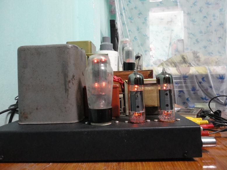

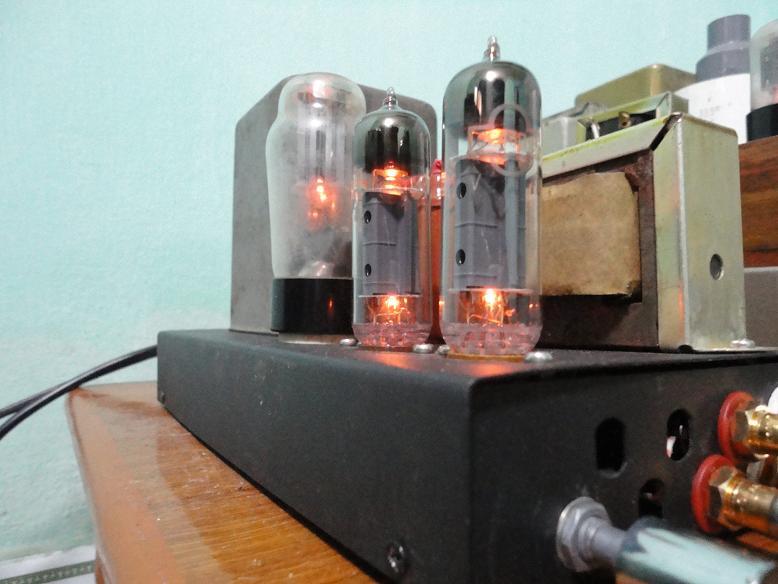

Chào chú Phúc.
Hiện tại bộ Pre của cháu đã làm xong, Chạy rất hay, không ù và rè chút nào. Bộ power cháu cũng đã sửa lại và gần như hết ù. Mời chú chiêm ngưỡng nhé.
Cháu muốn hỏi thêm chú 1 chút. giờ cháu ghép song song 2 biến thế xuất âm thì công suất của biến thế xuất âm có tăng gấp đôi được không ạ. Và trở kháng sau khi ghép nó có theo công thức ghép điện trở không ạ.
Re:tư vấn ráp ampli đèn EL84 29 Dec 2011 00:13 #842

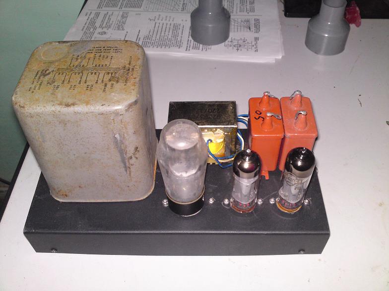

Re:tư vấn ráp ampli đèn EL84 29 Dec 2011 00:14 #843
3.
Re:tư vấn ráp ampli đèn EL84 29 Dec 2011 14:47 #844
Em làm 2 main mono rời thì có ưu điểm không suy giảm công suất khi dùng dây loa dài, amp công suất nhỏ nên làm như vậy (nhớ đặt gần loa). Nhưng ngược lại, dây tín hiệu lại bị dài, em phải dùng dây tín hiệu lớn, nhiều sợi nhuyễn không thôi sẽ bị mất treble. Mua dây, jack rời về hàn, không xài dây bán sẵn.
Trong mạch, dây filament đốt tim là điện AC nên xoắn lại để triệt tiêu những đường từ do nó phát ra ảnh hưởng tới những dây khác. Nếu nhiều đèn nối song song, nên xoắn đi trên cao, những dây tín hiệu khác thì nằm sát chassis.
Em làm hình thức như vậy là đẹp rồi, bọc gỗ nữa thì còn đẹp hơn.
Trên lý thuyết có thể đấu 2 OPT song song, nhưng thực tế thì không được, vì không bao giờ có 2 OPT chắc chắn giống nhau cả. Nhưng nếu đấu chung 2 cuộn sơ, tách thứ cấp thì được, nhưng bắt buộc phải xài 2 loa 1 lúc, quá rắc rối.
