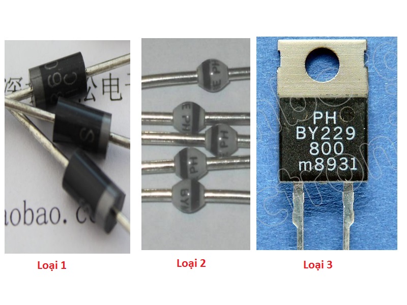

Cháu úp cái hình có 3 loại Diode, Chú tư vấn giúp ưu tiên nên chọn loại Diode nào.
Loại 1 : Chợ bán nhiều
Loại 2: Hàng xả Board cũng nhiều
Loại 3 : Hàng xả Board cũng nhiều (nhưng gắn chiếm chỗ quá)

Nắn điện bằng đèn hay diode không có gì khác nhau cả, có cái là amp đèn thì nắn bằng đèn hợp lý hơn, vả lại có cái để phô ra ngoài. Tôi thường xài diode, trừ khi khách yêu cầu. Em nghe khác là do tưởng tượng, đáng lẽ phải hay hơn vì điện thế cao hơn 1 chút.
Diode 4007 trên lý thuyết là 1A/1000V, quá đủ. Nhưng trên thật tế phải ráp 2 con nối tiếp để bảo vệ biến thế. Dạo này diode rẻ quá nên tôi hay xài 1N5408 3A/800V nhưng cũng nối tiếp 2 con. Cứ mua 1 bịch để đó, xài hết là kiếm khối tiền.
Biến thế nguồn nếu quấn chật chỗ có thể bỏ cuộn 60V. Lấy điện trực tiếp từ 1 bên cao thế, qua diode đấu ngược sang R từ 100=>220K rồi đến biến trở + R xuống mass, mỗi lần giảm phải có tụ lọc. Mục đích là làm cầu chia điện thế.
Amp công suất lớn, chassis cỡ đó sao chứa đủ bộ nguồn. Em có thấy cái socket 40 pin bên cạnh ko? Power còn lớn hơn cả amp, tôi chơi đồ quái lắm, bí mật nghề nghiệp.
