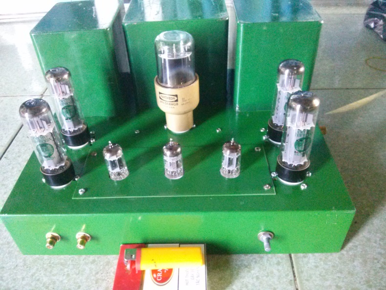

Power Amp của Cháu đấu dây gần xong rồi, ngày còn dây vô lim nửa làm cho thử "lửa" với các bóng
Khoe Chú cách bố trí đèn của cháu đây.

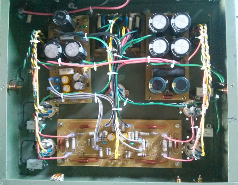

Có một nỗi buồn không hề nhẹ là : Cháu đi dây, nhìn nó ra tủ điện công nghiệp rồi, không còn chất "nghệ sĩ" nữa, chắc nghề Cháu nó chỉ có vậy, làm dây cho "bay bướm" không được rồi. :huh: :huh:

Sơn cái màu này nhìn y như là máy công nghiệp của taiwan. Biến thế phải sơn màu đen flat cho nổi bật lên chứ.
Thay 4 con tụ đỏ đỏ đi, nó là ceramic đó, nhìn mất cảm tình, mấy con 30 ngàn đâu rồi? Vẽ PCB sao phải đi mấy cái jump dài, xấu quá. Nếu là filament thì đi dây lên trên cao, xoắn thẳng hàng đẹp hơn.
Dây nào là tín hiệu (như dây màu hồng) thì tách riêng ra, xoắn lại. Đi cặp với đốt tim AC coi chừng bị ù. Trở ở lưới 1,2 EL34 có thể gắn thẳng lên chân đèn, lấy 2 chân dư ko xài (NC) làm trạm, ai lại treo tòn teng thế kia.

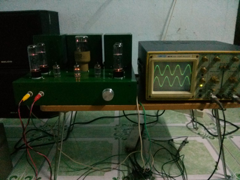

Trong khi Cháu sét Bias -45V, thì cho tín hiệu vào Ampli. đo dạng sóng trên điện trở tải thay thế Loa, có dạng sóng SIN đẹp, đều trên 2 kênh. Mọi thứ có dấu hiệu ổn.

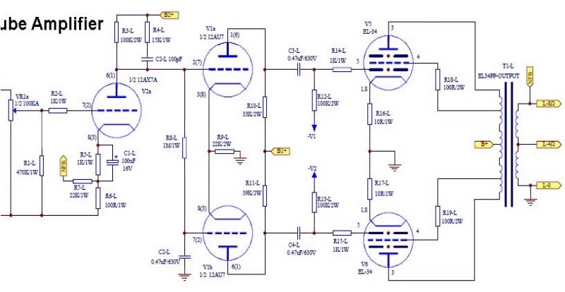

Nhưng với giá trị điện áp nguồn, cho các tầng trên. Cháu bị một vấn đề thế này, không biết phải làm sao. Là khi vặn Volumne chưa tới 1/5 hành trình, thì Sóng SIN bắt đầy bị sai dạng. Ngày mai tính lại giá trị điện trở cho nguồn các tầng bóng đúng schematic.

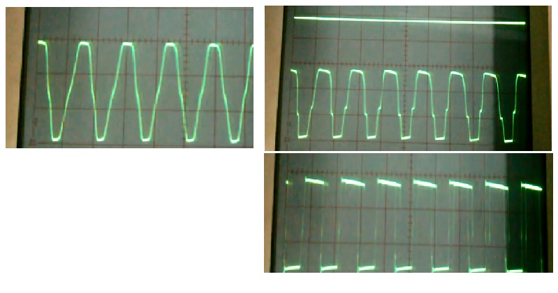

Khi Cháu nâng B2 = 400V, B3 = 300V (do hết điện trở để nâng thêm lên 350V), Thì vặn Volumne lên được 60% hành trình thì Sóng SIN nó không còn bị méo đỉnh như ngày trước nữa, mà bị cắt ngọn và tiếp tục vặn Volumne lên 100% thì sóng SIN thành sóng Vuông luôn.
Tình trạng trên là bình thường, hay có vấn đề gì hả ? Chu xem video cháu ghi lại trên máy hiện sóng với 1 kênh (kênh kia cũng tương tự vậy)

Làm tới đây, mừng quá rồi, nhưng còn tình trạng như cmnt trên, Cái sơ đồ sóng SIN bị cắt ngọn như vậy Chú d đoán là nguyên do nào ? Có phải máy hiện sóng hiển thị không hết đỉnh, nên cắt ngọn (nghĩ vu vơ) hay là lý do, tín hiệu vào khi vặn Volumne lớn làm cho Đèn dẫn bảo hòa vượt mức khả năng khuếch đại giống (FET, MOSFET...) :dry:
Nếu khả năng đèn bị dẫn bảo hòa thì với Schematic mình phải thay linh kiện nào để giảm tín hiệu đầu vào, hay thay điện trở nào trên điện áp phân cực, để khi vặn hết Volumne vẫn còn là sóng SIN. Khi vặn hết Volumne nó hiện sóng Vuông thì đo Áp trên R tải (thay Loa). Nó tăng lên tới 40V luôn và biến thế có cảm giác kêu te te.
Thực tế : Khi không biết nguyen nhân sóng SIN bị cắt ngọn, ngồi táy máy.... Cháu có gắn Loa, nối qua đầu phát CD, để nghe nhạc thì nghe tiếng "ngon". Bass cực kỳ uy lực, chỉ mở 30% Volumne (nằm trong tầm còn sóng SIN) thì cặp Loa bèo nhèo (Belco Made in Bien Hoa) thì nghe muốn rềnh nhà, của sổ kiến ré ré lên rồi. Rất là khoái chí. Nhưng muốn để vặn hết Volumne mà vẫn còn sóng SIN, Chú tư vấn để thay đổi vài linh kiện với. Cả đêm tức tấu, không ngủ được Chú ạ
Đây cháu úp lại sơ đồ, Chú xem thử giải pháp cần thay đổi chỗ nào nhé. Cám ơn Chú trước !!
