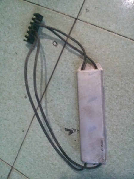

Cháu tìm mãi không ra, loại điện trở có 8Ohm màu xanh xanh như thế. Lục mãi trong kho cty mới có được cặp điện trở kiểu hình bên dưới. Mỗi con 10 Ohmc/90W.`
Cho Cháu hỏi lại 1 lần cuối về linh kiện, Chú đừng cay cú nhé (vì hỏi vấn đề này nhiều quá rầu) . Cái điện trở hình bên dưới, là điện trở "Thắng - Interlock" cho AC Motor Servo Driver. Cháu lấy làm điện trở gắn vào OPT để TEST mạch được không ?

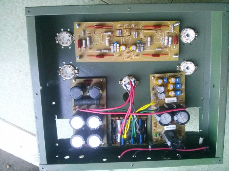

Dây, mấy ngày nay, mò mẫn được cái hình như thế này. Cái Chass mua được của Cô ve chai, của ai đó cũng làm Apmli đèn hay sao đấy, nhưng lùn quá, đang ráp chạy thử, test ok, luột nội thất sang Chass kiển
Re: Âm ly đèn Dynaco ST-70 26 Feb 2014 01:14 #1598
Ý nhầm rồi, nó đây hichic`
Nhìn sao thâ vẫn xấu, không bờ rồ tý nào, hết :sick: :sick:
