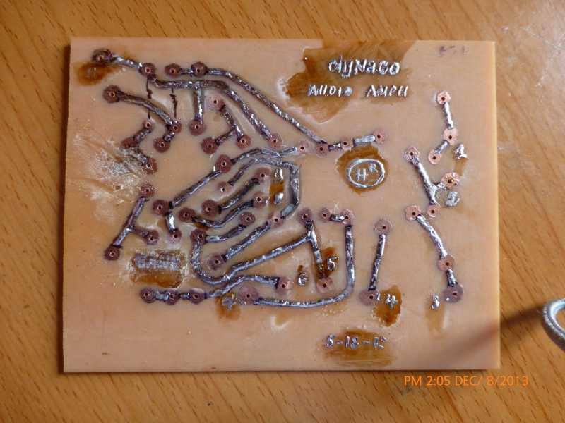

Trong khi chờ Bác trã lời giúp 2 câu ngu ngơ trên của em.Em xin báo cáo thêm là em đã làm mạch in của đèn 6AN8 rồi(giống như Bác đã hướng dẫn).Và đang tìm Fe để quấn tăng phô nguồn.Nhưng em cứ xem mãi mà vẫn chưa ngộ ra và cứ lăn tăn mãi là có phải để hoàn chỉnh 1 Âm ly theo sơ đồ Bác chỉ cần có mấy đèn 6AN8 và mấy đèn công suất 6L6 mong Bác giu1pKna81n nguồn bằng diod 1N4007

Em nắn nguồn bằng Diod 1N4007.Sau này em n6ng cấp sau.Bây giờ chỉ cần tự ráp cho chạy 1 Âm ly như Bác hướng dẫn đã.

2/ Làm gì có PCB sẵn, phải tự làm thôi. Thường thì ráp bằng trạm có bán sẵn. Nếu ráp nhiều thì dùng bakelite ko tráng đồng khoan lỗ, đóng rivet có lỗ vào, linh kiện xỏ vào lỗ đó, rất tiện, chỉ mất công tính toán cho hợp lý 1 lần. Tube amp ráp PCB ko tốt bằng trạm vì có điện cao thế, dễ cháy board.
