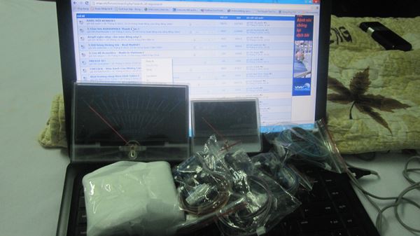

  • levan
  • levan's Avatar
  • Posts: 32
Em mua 4 caí đồng hồ VU và 4 cái mạch kèm theo rồi, không phải làm mạch nữa. Em chưa biết cách đưa ảnh lên chán quá. Em muốn lắp để dùng mà chắc em chỉ DIY một lần thôi nên em làm cho nó ưng ý luôn :laugh:
