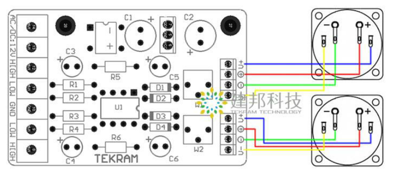

Em không phải nghề này nếu hỏi có gì không đúng bác bác bỏ qua cho em nhé :laugh: . Bác TDHien59 xem mạch chưa ạ, bác xem xong rùi hướng qẫn cho em lắp thử đông hồ vào cái amply em đang dùng với nhé. Hình như nó khuyến cáo dùng nguồn riêng phải không bác?
Nó có hướng dẫn, bác theo hình mà lắp.
Chú ý:
- Nguồn cấp 12V AC hoặc DC.
- Đầu ra nối với đồng hồ chú ý dương/âm +;-
- Đầu vào: Nếu lấy tín hiệu từ ampli thì đấu vào HIGH, nếu lấy tín hiệu từ đĩa hoặc băng... thì đấu vào LOW. GND là 'mát' chung.
Theo cách làm của bác Phúc thì đơn giản hơn mà đỡ tốn kém mua mạch điều khiển, hơn nữa không phải cần nguồn 12V.
Em vừa đấu thử đồng hồ vu rồi bác hiền ạ. HIGH là + còn LOW là - bác ạ, mỗi loa 1 HIGH,LOW

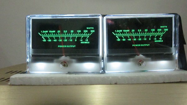

Em vừa đấu thử đồng hồ vu rồi bác hiền ạ. HIGH là + còn LOW là - bác ạ, mỗi loa 1 HIGH,LOW nháy hay ra phết :laugh: Em mua 4 cái 2 loại khác nhau, cái này là loại nhỏ, cái kia to gấp đôi cái này :laugh:

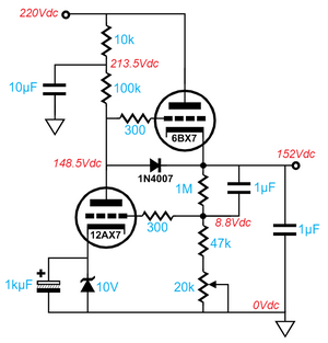

Đây là schema của Grant, đã có người ráp chạy tốt. Nếu muốn thêm đèn thì đấu parallel anode và cathode, lưới thì chia thêm điện trở 1K. Parallel một bên 10 đèn cũng được, miễn sao nguồn và OPT phù hợp.
Bác Phúc không phiền có thể lên FILE linh kiện. Em làm vỏ và bố trí đèn rồi gửi 1 cái vào bác lắp cho em còn 1 cái em lắp sau theo cái bác lắp có được không ạ. Em gửi thù lao cho bác ạ.

2 loại đồng hồ em mua đây ạ.

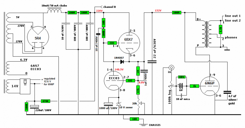

Gần đây mình có ráp bộ pre xuất IT dùng bóng 6H6/6N6P khá hay.trong quá trình Diy sẽ post lên đây. các bạn nào thấy hay có thể làm cho mình 1 bộ thay đổi chất âm. điểm hay của mạch này là trở kháng ra thấp có thể dùng đẩy pow bán dẫn cho có mùi đèn.
:P
Re: PRE TONE control HAY-DỄ -RẺ 30 May 2014 01:37 #2002
-đây là scherma . bộ nguồn lấy từ thiết kế của cụ tubecad :laugh:
