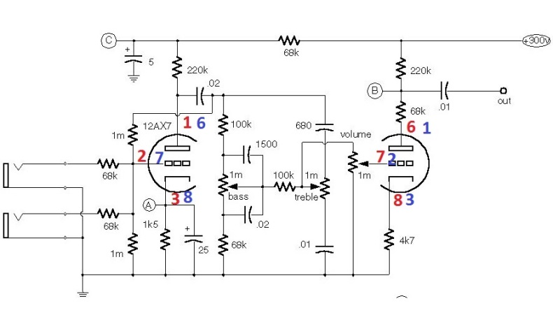

Lấy cái sơ đồ của này của bác Phúc thử trước tiên, mạch rất đơn giản chỉ thiếu 2 đèn 12AX7 nữa là ráp. Còn việc chỉnh sao để nghe hay thì lại phải nhờ đến kinh nghiệm vài chục năm trong nghề của bác, đúng như bác nói không phải cứ ráp y chang như mạch là đã hay. Việc làm này tôi không có nghề nên không dám bàn do vậy sẽ nghe theo khuyến cáo của 'lão làng'.
Bác phúc ơi có phải cái mạch này không ạ?

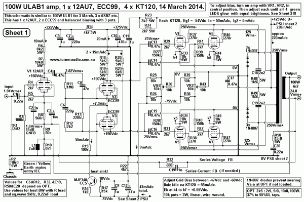

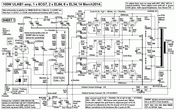

em có 2 cái mạch mono này em muốn nhờ các bác và bác phúc góp ý nên lắp theo mạch nào ạ.

# Không phải cái này đâu, cùng ở bài DIY (3) nhưng schema khác, kg có button mid. Nếu cần thì thêm biến trở cho tone mid, cũng như tone bass, chỉ thay đổi 2 trị số tụ trên biến trở thôi.
# Cả 2 sơ đồ trên, cái nào cũng vậy, thiên về cường độ nhưng điện áp quá thấp. Nếu có 6 đèn EL34 tôi ráp phải ra ít nhất 150watt. Chưa hiểu ý đồ của người vẽ. Mạch khá phức tạp, bạn mới tập ráp thực hiện kg nổi đâu, cân chỉnh chua lắm. Cần phải nghe máy thật tế mới định chất lượng được. Theo tôi nghĩ AT ra sẽ hơi bị tối.
Bạn có thể tham khảo vài sơ đồ trong topic này. Ngon bổ rẻ.
