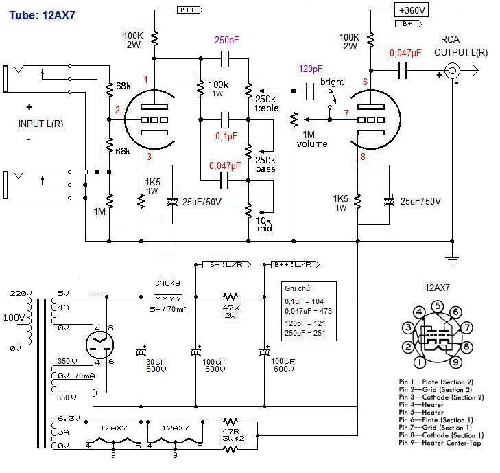

Chào các bác. Rốt cuộc thì sau khi bóng đá kết thúc, tôi cũng hoàn thành xong dự án Pre Tone Control theo sơ đồ hình 1 mà tôi gửi ở những trang trước và có nhận xét như sau:
Mạch số 1 tác động rất mạnh tới âm thanh theo ba dải Bass, Mid và Treble.
Đóng công tắc Bright thì âm thanh quá gắt, không nghe nổi cho nên có thể tôi sẽ bỏ không dùng.
Tạm kết luận:
Mạch này thích hợp cho những giàn âm thanh thiếu tone, khắc phục đầy đủ các dải nếu không muốn nói là thừa. Do vậy nếu ai thích nhiều bass, treble thì sẽ hợp và ngược lại.
Độ khó - dễ ở mức độ trung bình.
Chi phí cho riêng 2 bóng đèn 12ax7 loại khá để lắp đặt vào khoảng 2 triệu đồng, không biết có được cho là rẻ hay không? Mời các bác đánh giá.

Trước khi tiếp tục vào phần căn chỉnh tối ưu xin nhờ bác Phúc trị bệnh ù cho cái pre này trước. Hiện rề đang bị ù theo volume (không phài xì). Tôi đã kiểm tra lại một số chỗ nhưng chưa phát hiện ra điều gì bất thường. Phải chăng là mát đi chưa được tốt?
Đúng là lắp mạch không khó nhưng xử lý ù xì rất vất vả.
Về phần volume chỉnh âm sắc tôi thấy volume Treble là bén nhất, sau đó đến Volume Mid rồi đến Volume Bass. Định tính thì phần Treble được 10, phần Mid được 9 thì phần Bass chỉ khoảng 7. Như vậy muốn điều chỉnh để 3 volume này cân đối với nhau thì có khả thi? Nếu được thì chỉnh phần nào trong mạch?
Cảm ơn bác.

Ù là bệnh dễ gặp và khó trị nhất của amp đèn, chính tôi cũng đang bị pan này :cheer: :cheer: nhưng ở đèn CS, cũng chưa hiểu nguyên nhân.
Có rất nhiều nguyên nhân, bạn bị ù theo volume nghĩa là bị ngay cây đèn đầu tiên, phải mò thôi bạn à. Tùy theo nặng nhẹ, nếu nhẹ, bạn tăng volume ở main amp, như vậy phải giảm volume ở pre, sẽ bớt nhiều. Nếu chưa cắm CD mà bị ù thì có CD sẽ hết vì hở lưới v.v. Bạn hãy mò đủ mọi cách, cách nào có vẻ bớt ù thì post lên đây, tôi sẽ tư vấn tiếp.
Mạch tone này là kinh điển rồi, sao sửa được. Nếu muốn âm sắc khác đi, bạn thay đổi trị số tụ liên lạc. Nếu bạn xài pot 250K là tối ưu rồi, loại 500K hay 1M còn tệ hơn.
Bóng 12AX7 mà giá 2tr/cặp thì chỉ có bóng Telefunken thôi. Bóng Mỹ cũ, xài tốt cũng chỉ 200 ngàn/bóng. Có lẽ bạn là đại gia nên mới tuyển linh kiện như vậy. :laugh:

Chào bác Phúc. Trước mắt tôi ráp linh kiện đúng như sơ đồ để hoạt động được rồi tính tiếp. Nếu bác nói đây là mạch kinh điển thì chắc còn cách tìm linh kiện tốt hơn để thay thế và từ bỏ luôn ý định sửa mạch.
Về bóng 12AX7 dùng cho cho mạch này tôi mới dự trù khoảng đó nhưng chưa mua vì khá mắc. Hiện lấy tạm cặp 12AX7 Tele ở cái ampli El34 ra thử xem thế nào thì thấy các dải âm sắc quá dư kể cả về độ lợi Gain, theo như cách nói của bác là hơi 'Khét'. Có lẽ bản chất mạch thiết kế cho ghi-ta chắc là vậy.
Về phần ù thì không dám múa rìu qua bác, nhưng chắc chắn nó bị ở điềm nào đấy rất đơn giản mà mình tìm không ra chứ không phải bị lỗi do tụ hoặc trở. Đôi khi chỉ tháo ra lắp lại cũng hết. Trước kia tôi lắp cái ampli đèn EL34 SE bị 'è è' nhưng không phụ thuộc vào Volume. Tìm mãi không ra, đi lại mát cũng không hết. Một hôm đẹp trời, rảnh rỗi tháo cục nguồn ra quấn lại sau đó lắp lại thì im như thóc trong bồ.

Cái ù ở đây là do đốt tim.Bác thử nắn lọc DC và nên nhớ là - của phần đốt tim vẫn nối xuống - của mạch công suất thì mới hết ù nhé.Nhiều bác nắn lọc nhưng kg làm cách này thì vẫn ù nhu thường ah.
về phần mạch bác có thể câu thêm hồi tiếp từ katot đèn đầu về ngõ out tiếng khét mà bác nói sẽ dịu đi.

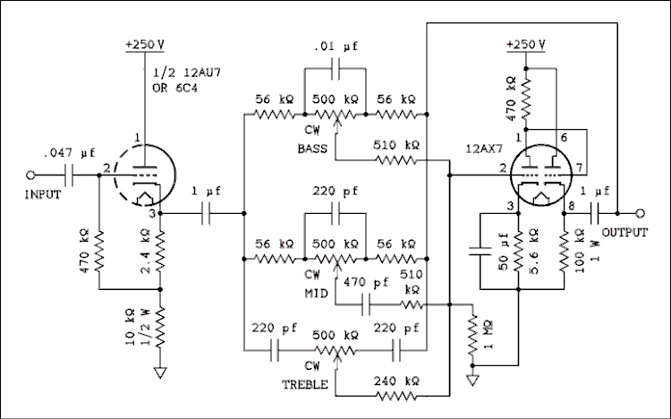

Mạch cứ để nguyên theo sơ đồ, bảo đảm chạy tốt.
Mạch tone này cũng là loại độc lập như baxandale, nêu nghe ko vừa ý, bạn có thể đổi mạch tone khác, phần phân cực cho đèn giữ nguyên. Nếu cần tôi vẽ thêm cho bạn mạch baxandale có thêm biến trở mid, rất dễ,
Bác Phúc xem vẽ giúp mạch mạch có thêm biến trở mid nhưng tận dụng được các linh kiện ở mạch cũ được không. Tôi muốn quay lại thử ráp mạch baxandale để cho nó nhẹ nhàng êm ái thì thấy phải mua lại toàn bộ linh kiện, mắc công quá. Nó không đắt nhưng khó tìm.
Re: PRE TONE control HAY-DỄ -RẺ 19 Jul 2014 16:46 #2090
Chỉ xài lại con tụ LL .047 từ plate 12AX7. Linh kiện thì nhiều (tụ chỉ cần dạng cục kẹo nhỏ, giá chỉ vài trăm đồng/con, khó là họ có xả bịch bán cho bạn vài con kg). Mid cũng y chang bass, chỉ giảm 2 con tụ gắn đầu biến trở xuống cỡ 5 -> 10 lần tùy theo bạn muốn nó effect ở tần số nào, vậy thôi. Bạn làm bass treble trước, rồi thêm mid sau.

Một anh bạn vừa giới thiệu thêm sơ đồ chỉnh âm sắc dùng hồi tiếp nhưng thêm một bóng nữa cho hai kênh.
Bác Phúc đánh giá sơ đồ sau thế nào?
