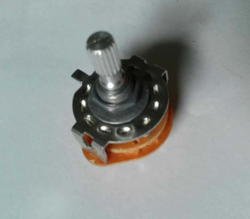

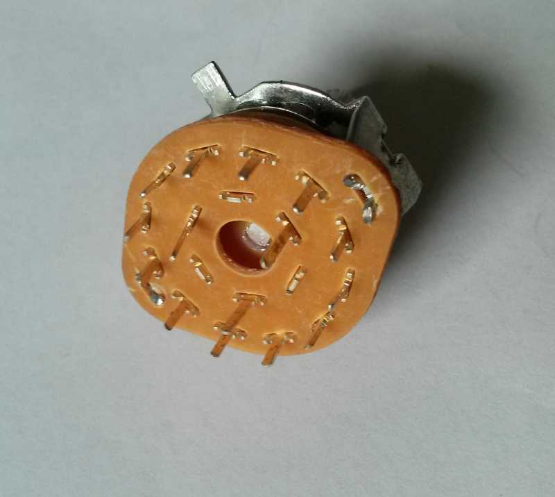

về phần ù bắt buộc a phải dùng nắn lọc Dc cho đốt tim thì mới hết nhiễu được.còn phần a nói xuyên âm từ cổng này qua cổng kia thì tốt hơn hết là a dùng selector chuyển mạch luôn cho phần max thì sẽ triệt được.nếu dùng trở hạn thì tiếng sẽ bị mất nét đi.
Re: PRE TONE control HAY-DỄ -RẺ 31 Dec 2014 14:04 #2231
Chào anh 10.
Trước kia lắp theo mạch của bác Phúc chính vì bén quá mà phải chuyển qua mạch này. Sau khi ráp xong nghe tương đối đồng đều các dải. Tôi đã lắp qua vài ba mạch và hiện tại thấy ưng nhất mạch này. Hiện tôi đang dùng đôi loa cổ dải cao khá kém nhưng khi dùng thêm Pre này đã đủ nghe, tép không chói.
Về phần ù tôi đã cố gắng lọc AC cẩn thận, đi dây và nối mát hợp lý nên mức ù nền trong mức chấp nhận được còn hết hẳn thì tôi e là không thể. Không biết dùng nguồn DC thì thế nào.
Về phần nhiễu xuyên âm thì hiện tại tôi đang dùng selector của ampli cũ tháo máy. Không hiểu anh biểu làm cho phần max là phần nào? Còn dùng trở thì không vì ảnh hưởng đến chất lượng âm thanh như anh nói.
Rất mong nhận được sự góp ý của các anh. Trân trọng cảm ơn.
Re: PRE TONE control HAY-DỄ -RẺ 31 Dec 2014 14:29 #2232
a dùng lọc DC bảo đảm hết ù nền nhu a nói.Chuyển mạch luôn cho phần mass thì a kiếm cái selector có 3 cổng out.2 cổng cho kênh L-R còn cổng 3 là dành cho mass.khi chuyển thì mass của thằng nào thì tách hẳn cho thằng đó thì sẽ kg còn xuyên âm từ cổng này qua cổng kia.a xem hình nhu loại này nhé.
