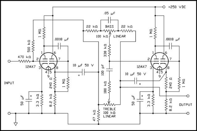

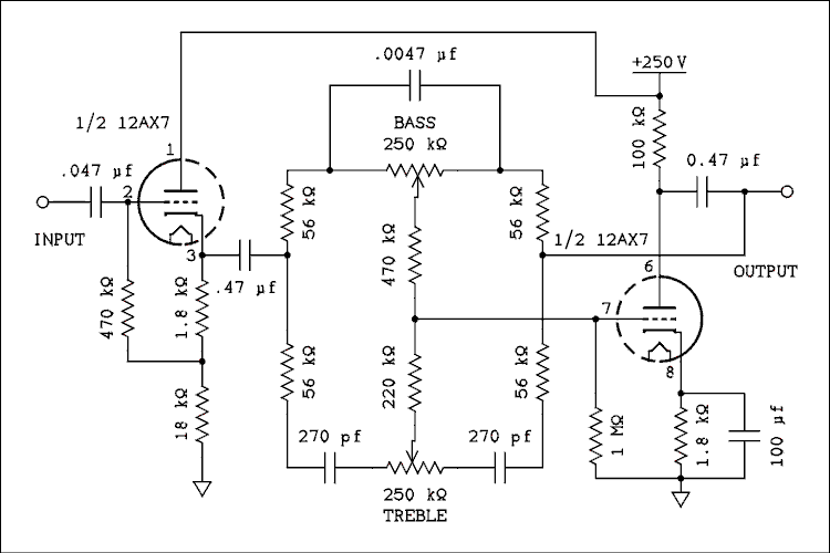

Anh thử mạch này coi, khá đơn giản. Còn hay dở thì phụ thuộc từng người. Còn nếu anh muốn lắp mạch Pre có đủ 3 dải Bass-Mid-Treble thì anh coi mạch tôi gửi ở trang trước dùng 3 bóng cho 2 kênh. Tôi đang kiếm linh kiện để lắp mạch đó. Anh có hứng thú thì chúng ta cùng lắp.
Hoặc mạch này nhưng tốn 4 bóng 12AX7 cho 2 kênh, dùng Volume 100K.

Cảm ơn cả nhà. tôi sẽ thử. trước hết tôi sẽ chọn mạch trên theo bạn TDHien 59 nhé còn mạch dưới tính sau vì chưa biết có hơn nhiều không nhưng ít nhất tốn thêm 2 bóng

Anh lắp Pre thì chú ý làm phần nguồn thật tốt để tránh ù xì.
Với mạch trên thì yêu cầu 3 tụ liên lạc không phân cực loại tốt, 1 tụ hóa thoát ka-tốt loại khá, còn trở thì lắp loại nào cũng được từ 1W-3W cho lành. Phần đấu volume anh nhớ chân số 3 (CW) ở bên tay trái hình vẽ.
Chúc anh thành công. Nếu anh làm nguồn và vỏ máy rồi thì lắp 1 buổi là xong.
