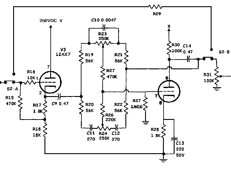

mình ráp theo mạch này.
Re: PRE TONE control HAY-DỄ -RẺ 31 Dec 2014 19:24 #2240
Như vậy cũng gần giống mạch của tôi đều sử dụng hồi tiếp nhưng của mạch anh sử dụng sẽ có 'mùi' đèn nhiều hơn của tôi vì xuất Anod. Tụ xuất âm và nối tầng dùng loại 0,47uF dễ kiếm và rẻ hơn loại 1uF tôi đang sử dụng. Nếu không cần tone Mid thì dùng mạch của anh là hợp lý và kinh tế.
Nhiều người đề nghị nên dùng đèn 6H2p hoặc 6N2p sẽ rẻ hơn rất nhiều mà chất lượng không thua kém là bao so với 12AX7. Khi nào kiếm được tôi sẽ thử.
Con trở R29 sử dụng vào mục đích gì và giá trị là bao nhiêu vậy anh?

Xin anh cho biết hai role anh dùng cho S2-A và S2-B là loại gì? Tôi muốn kiếm hai role 6 chân loại tốt để bypass tại 2 vị trí này mà khó kiếm.
Re: PRE TONE control HAY-DỄ -RẺ 10 Jan 2015 20:24 #2246
nó chỉ là cái công tắc gạt qua lại 6 chân thôi mà có gì đâu khó kiếm. :lol:
R29 là con trở đầu vào từ 100R đến 10k.có thề dùng tụ 0.047uf đến 1mf thay cho R.tác dụng là chuyển đổi qua lại giữa ton và standa no toncontrol.

Tôi muốn dùng rơle để đóng thay cho công tắc gạt. Nếu dùng công tắc gạt thì phải gạt tới 2 lần sao anh?
