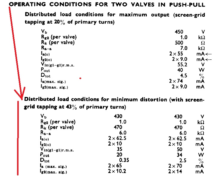

Mà nghe nói, quấn còn cân chỉnh air-gap gì gì đó, em chả biết nó là cái vái gì. Rồi biến thế Opt điện trở phía sơ cấp là Ra của đèn. Em đang coi lại datasheet của EL34 thấy có ghi thế này.
Em không biết có phải, với mạch PP thì chạy DC 430V thì quấn sơ cấp opt là 6.0k không. Thấy có ghi Pout 34w nữa. Anh có thể giải thích giúp em cái ý nghĩa của datasheet không? em chưa từng phân tích và làm theo datasheet, nên kg dám nghĩa anh à. Có thể thì giúp em với

chào bạn Tánh. câu hỏi này mình xin bon chen trả lời giúp bạn.đủ thiếu gì anh DThien69 hoàn thiện cho bạn nhé.
-với data bạn post mình xin giải thích cụ thể như sau.
1.điện áp nguồn cung cấp là 450v ->thì trở nối với g2= 1kom VÀ ăn dòng Ig2=0.009A.
2.trở nối với katot là 500R thì Anot ăn dòng IA=0.055A.
3.RLa giữa 2 plate là 7K.tổng trở kháng sơ cấp.
4.Vin g1=55Vrms thì công suất ra đạt Po=40wat .D=4.5% là sai số độ méo hài.
quấn OPT không khó, như quấn nguồn vậy thôi.có điều quấn PP cho 2 PLATE cân nhau 100% thì hoàn toàn kg thể với fe EI.
công thức và cách quấn tất cả điều có trên ông GÚT.bạn chịu khó tra cứu thì sẽ làm được thôi.vấn đề cuối là thực hành nhiều.thử nghiệm nhiều sẽ cho mình có kinh nghiệm của cái hay.
thân mếm.

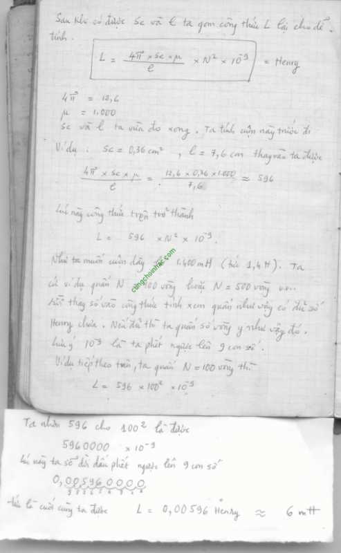

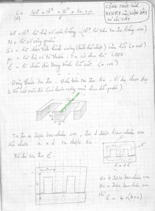

Em tối qua lang thang trên nét, thấy có một tài liệu tính Henry của cuộn cảm của Một Bật Tiền bối. Úp lên xem, anh/em thấy nó có đúng gì mình đang tính cho Ckoe không, thì mách bảo, em làm theo với nhé.
Trình độ về điện em yếu kém, nên đọc File này, thấy có lý, dễ hiểu. Chắc Bật Tiền Bối này, học từ Thầy, chỉ sao làm vậy, nên nó rất hợp với em, nhất là cái khúc. "Cứ quấn đại vài trăm vòng, chưa đủ quấn tiếp.... ấy" :woohoo:
Cái trang thứ 2 bị mờ nhé, anh/em ráng đọc, mình có sao úp vậy, Trang 2 thật là hay mà hơi bị mờ

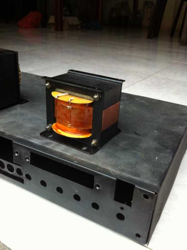

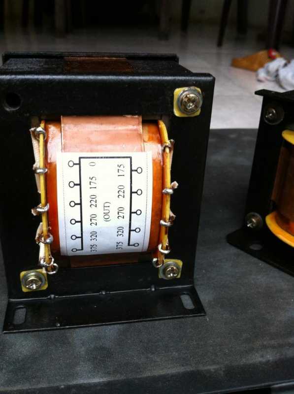

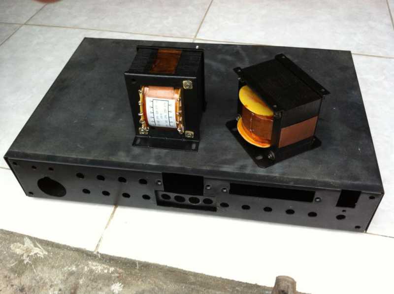

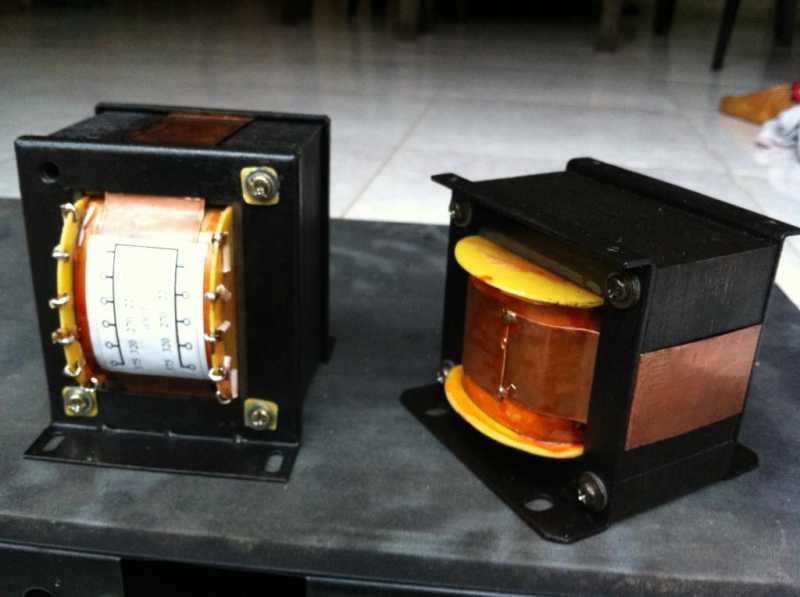

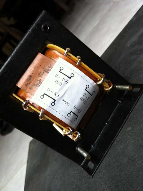

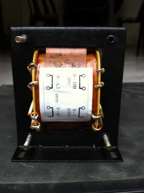

Vừa làm xong cái biến áp và cuộn lọc điện cho pre đem so tài với các anh. Vỏ máy thì tận dụng cái ampli cũ mà chưa biết đục khoét mặt mũi thế nào.

Wao, anh làm đẹp quá, cái lõi đẹp thiệt, còn sỏ phen như đeo bông tai nữa chứ.
Ủa, cho em hỏi tý. Mình quấn 2 biến thế riêng biệt vậy được luôn hả ?
Vậy điểm 0V của hai biến thế, sau này mình nối chung lại, nó kg "đánh nhau" chứ.
Mèn ơi, thấy anh làm em mới biết, hèn gì, em ngồi quấn cả đống vào một cục Fe với lõi, mà thấy càng lúc càng phình to ra, tâm trí thì lo, mà miệng cứ lầm bầm anh Hien59 làm được mình phải làm được :woohoo: :woohoo:
Em cũng Copycat để in cái TOA ghi điện áp giống anh cho nó oách :woohoo: :woohoo:
