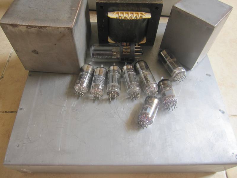

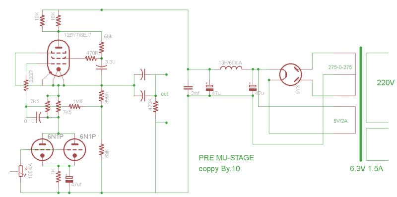

Chào mọi người 4rum. sau thời gian thử nghiệm, mình xin giới thiệu các bạn mạch pre kinh điển MU-STAGE.
-theo nhận xét cá nhân.mạch pre này cho chất âm ấm áp, nhẹ nhàng .bass mềm sâu.giải cao rõ nét .ít tạp âm.
-với tiêu chí. ngon-bổ-rẻ. dùng các loại đèn 5 cực và 3 cực dễ kiếm,dễ thay đổi trải nghiệm chất âm.
-đèn 5 cực gồm.EF86-6J8-12BY7-6EJ7...
-Đèn 3 cực gồm.12AU7-12AT7-5670-6DJ8-6H6-6N6P-6H1-6N1P..
ở mạch này mình sử dụng 12AY7 / 6EJ7 và 6H6 / 6h1-6n1p. còn các bạn muốn sử dụng đèn khác chỉ cần thay đổi vị trí chân cắm theo từng đèn thôi.
Đây là công cuộc chuẩn bị lên chass. công đoạn khoai nhất trong mọi công đoạn :woohoo:

Hi anh @10.
Sao mạch Pre anh không có tone controll. Em chẳng thấy nó ở đâu. Huhu.
Mà anh cũng ngộ nha. Cái hình bên dưới, thiệt tình, anh cứ nhá "hàng" kiểu này, em chết mất.
Hai cục nhôm kế bên cái biến thế là cái OPT hả anh. Thèm nhỏ dãi :woohoo:
Re: PRE TONE control HAY-DỄ -RẺ 20 Mar 2014 17:57 #1737
cái này chỉ là cái pre thôi kg có chỉnh bass hay treble gì cả.tác dụng của nó là khuếch đại lên,tăng độ lợi hay gọi là gain.
kèm theo đó nó mang âm hưởng của từng mạch,từng loại bóng mà cho ta cái gọi là chất âm,thêm màu sắc của đèn.
hai cái vỏ hộp là cái nguồn và choke. kg phải OPT.

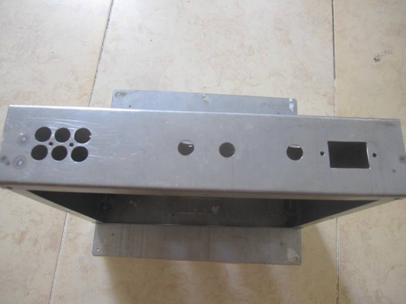

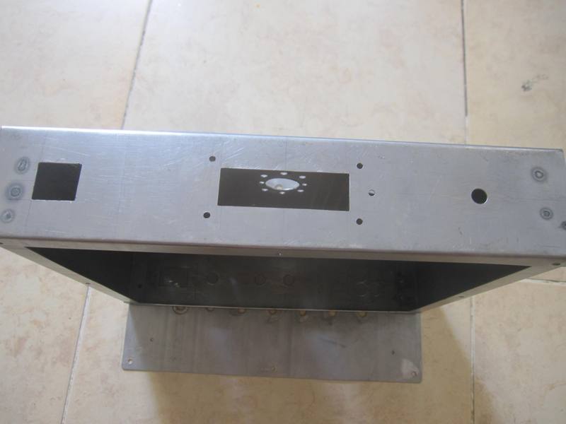

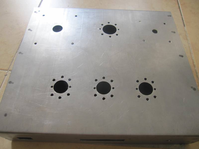

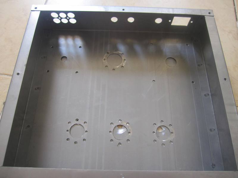

đây là thành quả sau một buổi sáng khoan đục khoét.. :cheer:
phần mặt trên.
phần dưới
mặt trước.
mặt sau.
-dạo này tay nghề cơ khí mình xuống cấp nên làm kg được chuẩn lắm...mong các bạn đừng cười :evil: :evil:

Anh làm em thèm quá, cứ nhá hàng suốt :woohoo: :woohoo:
CHo em hỏi tý.

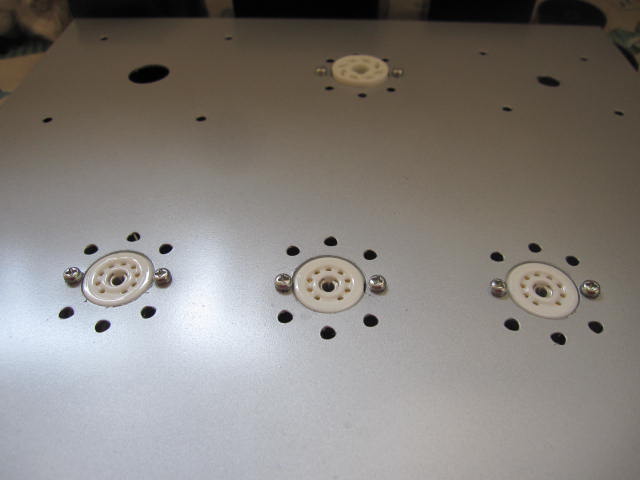

Cái chỗ gắn chân đèn, sao phải hàn nhieu lỗ li ti xung quanh ngoài mục đích dễ xoay hướng chân đèn, còn có mục đích nào khác không.
Làm Chass tôn, có hàn điểm kia, anh có máy, hay thuê ở đâu thế?
Phía mặt tiền, anh cắt cái lỗ vuông bự. có phải anh định gắn VU (đồng hồ đo Ampe) không?

hi bạn. phần làm vỏ mình đi đặt lấy khung.rồi phần khoan đục lỗ bố trí linh kiện thế nào thì mình tự làm lấy.
làm lẻ tẻ mà đục khoan tùm lum chả ai làm đâu.mà có làm cũng kg đúng như ý mình được.

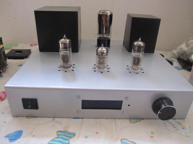

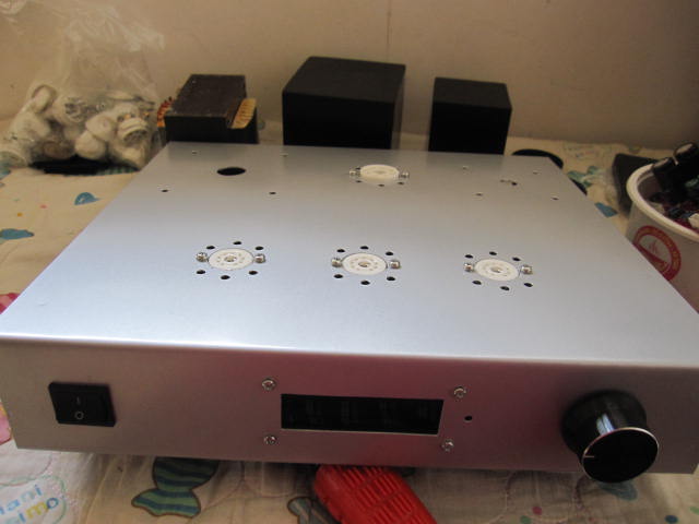

-phần măt trước là cái màn hình hiển thị .
sau khi sơn xong tới phần lắp ráp.
ướm thử trông cũng thấy hay hay.. :laugh:
