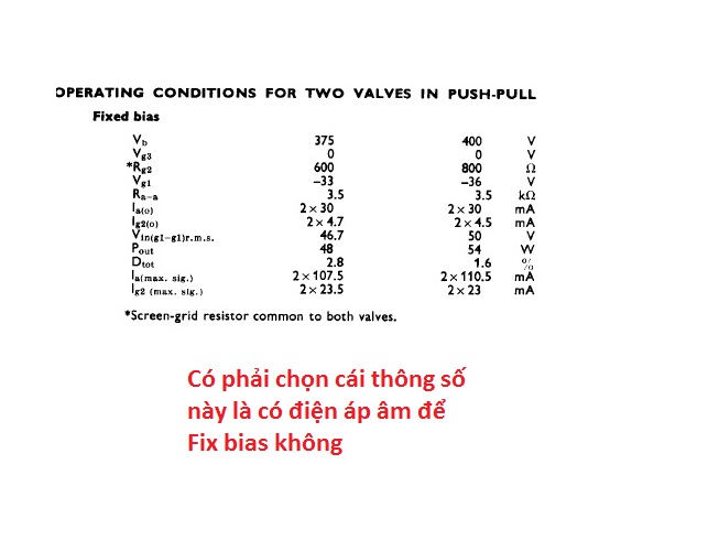

Anh đã giải thích cặn kẽ 3 chế độ hoạt động của con El34, em đã hiểu được và thấy 2 chế độ trên là (1) Triode và (2) Ultral Line thì thấy được hay dùng, có lẽ mạch ít phức tạp hơn (3)

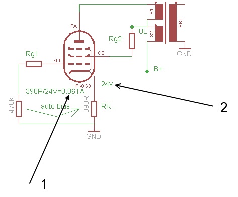

Nhìn vào kiểu Auto Bias và Fix Bias cho em hỏi thêm.
Với Auot bias như anh minh họa. Em thấy có 24v, nhưng nhìn lên Datasheet không thấy nó đâu. Vậy 24V là đo được khi dòng chạy qua đèn, xuyên qua Rk =390 là 61mA (datasheet có ghi 60mA) thì tạo áp trên Rk=390 là 24v. Nếu mình đấu dây cho đèn chạy Autobias thì với Rg1 = 470K, Rg2 trong khoảng 470-1k tùy vào B+ thì mặt định dòng chạy là 61mA hả anh???. Cái Rg1 (thoát lưới g1) em chả thấy nó đâu. Huhu
Em biết anh chọn Rk=390 là do B+ mình muốn chạy ở 420v, (vì datasheet có ghi B+=375v thì Rk=260, B+=450v thì Rk=465)
Em biết anh Type nhầm chỗ 390/24 = 61mA, đúng thì 24/390. Nó không vấn đề, em đã hiểu

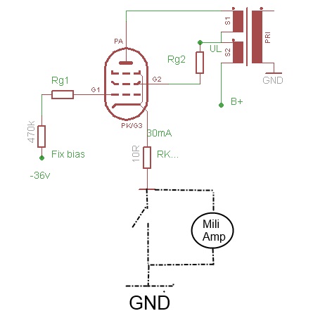

Rồi, cho em hỏi với mạch Fix BIAS (cái này ampli em đang làm, thiệt tình vặn biến trở chỉnh áp âm cho BIAS cũng đang cảm tính theo sơ đồ đặt tuyến và datasheet lân cận con số đã cho chứ cũng chẳng lấy gì làm cơ sở, vì đo áp rơi trên Rk=10 Ohm là quá nhỏ, đồng hồ thì cũng không có dòng chuyên đo mili volt, nên cũng chả tin được, hichic.
Nếu ở mạch Fix Bias, em nối tiếp cái Rk = 10 Ohm, một đồng hồ MiliAmp đồ công nghiệp (có bán đồ cũ), khi em chỉnh điện áp âm cho Bias, em nhìn lên đồng hồ MiliAmp thấy đủ 30mA hay 40mA tùy thích mạnh yếu. Thì cách làm này có được không? Khi đo xong, mình tháo đồng hồ miliAmp ra nối thẳng xuống GND vậy nó có còn đúng không? Có ai làm kiểu này không anh ?

hì. nhiều câu chấp vấn quá. :blink:
-cái thoát lưới Rg1 là 470k đó thôi.
-khi chạy autobias thì phải tra đặc tuyến và có phương pháp tính mô phỏng từ trước nữa.cái này xin chưa đề cập ở đây.
đơn giản thì tính tạm thời như vầy nhé.
-theo như cái data a gủi thì nó chạy fix bias VA=420v vg1=-30v.
bây giờ mình chuyển từ chế độ fix bias này sang auto bias đi.
-Ta có VA=420V Vg1=-30v cho chạy 60mA/bong
Thì lúc này ta áp dụng định luật ohm,tính ra trở RK gắn vào kato đèn.phía Rg1 câu thêm con trở 470k nối xuống mass.vậy là xong.
-Vấn đề fix bias thì lại phát sinh thêm nhiều thứ kg như ta mong muốn được.
VD.VA=420V Vg1=-30v khi ta chỉnh đúng như data đã cho.Nhưng khi đo dòng chạy qua bóng thì lại khác hoàn toàn.bóng thì ăn dòng 15mA, bóng thì ăn dòng 18mA. Đau đầu đúng kg?. :S vấn đề là do bóng mạnh bóng yếu kg cân nhau.
-Vấn đề nữa là .sao khi cũng chế độ đó thì auto bias lại ăn dòng 60mA.sao khi fix nó lại chỉ có 15mA.? :ohmy:
thật ra lúc này mình đã cài đặt cho nó chế độ chạy ở mức stada gần như là đang nghỉ.khi có tín hiệu xông vào lúc này nó bắt đầu hoạt động.và dòng sẽ lên xuống theo biên độ tín hiệu mạnh yếu.
-chính vì vấn đề này nên ng ta hay chọn fix bias để có nhiều ưu điểm.
1.chỉnh được bóng cân nhau cho PP.
2.độ tiêu thụ dòng không liên tục nên hạ nhiệt được phần nguồn->bóng ít nóng hơn->tăng được độ bền cho bóng=>và đương nhiên đỡ tốn điện năng tiêu thụ. :woohoo:
3.về âm thanh thì có cảm giác nhanh và mạnh hơn auto bias.(chắc còn nữa nhưng tôi chỉ biết có tới đây :P )
-Cuối cùng. cái đồng hồ đo mA người ta hay mắc như a mô tả hoàn toàn ok.nhiều ng cho ra trước mặt máy để kiểm soát được dòng cái bóng mình đang sài xem thử liệu nó có quá tải kg đó.
