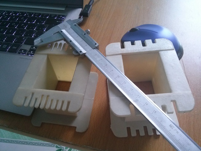

Heeeeeeeeee, đây cái gần bên con ultralbook của em (nằm bên trong) nhé. Fe 38x55, có cái thước luôn là biết em trước có mua và đo tại chỗ mới lấy.
Nếu anh có đi ngang chợ Nhật Tảo, anh vẹo vào cái hẻm 115 bữa trước anh chỉ em. Cái shop đầu tiên, treo lủng lẳng, Anh kít xe lại, chễm chệ hỏi lõi Fe 38x55 nhựa dẻo (có thằng bé trắng trẻo cao ráo, dễ thương). Anh mang kiến đen, áo banh ngực có dán con cọp nhe răng và nói: KHÔNG CẦN BIẾT ĐÃ LÀM NHƯ THẾ NÀO VÀ Ở ĐÂU, ĐƯA RA GẤP TRONG VÒNG 3 NỐT NHẠC, NẾU KHÔNG THÌ "CHOÉT" VỚI ANH
p/s: Nhớ tuyệt đối là không được quên dán con "Thỏ" sau lưng nhé, lỡ hét mà chú nó không sợ, mình quay lưng chạy, thì cute đó thấy con Thỏ khỏi đuổi theo, Nếu không anh "mệt" với chúng :woohoo: :woohoo:
Và nhớ, mua thì chừa lại cho em 2 cái nhé, bảo cất kỹ có "thượng khách, ki bo" tới lấy sau, kg ế đâu mà sợ

ah ra thế.cửa hàng này mới mở.thỉnh thoảng e cũng hay mua phụ kiện linh tinh ở đây.vì hồi trước giờ cả khu đó chả ai bán lõi fe 35-38 cả nên cũng kg hỏi thử.hóa ra dạo này thấy diyer làm opt chắc hỏi mua lõi này nhiều nên họ dập khuôn đúc lõi bán đây mà.
-không chừng mai mốt khu đó lại thêm người bán fe mỏng chuyên quấn OPT nữa thì coi như tango..tamura.. toi. :laugh:

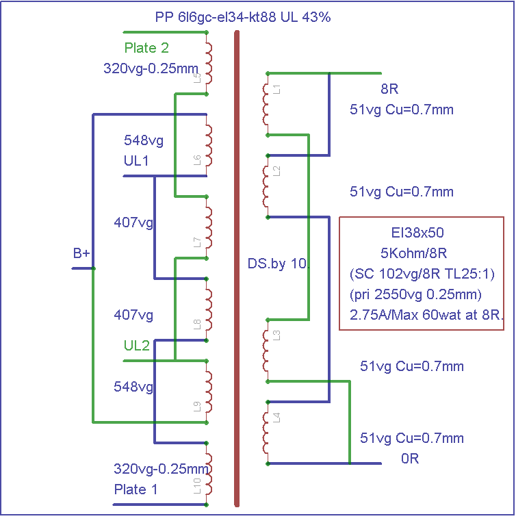

-thông thường cỡ 50wat khi dùng fe có độ dày trung bình 0.35mm thì cần tiết diện 21cm là vừa hợp công suất và tần số thấp.còn lấy lưỡi fe từ 35-40 thì cho được bề rộng cửa sổ lớn dễ quấn kg lo bị đầy.
với fe có kích thước nhỏ hơn 21cm thì a tăng số vòng dây quấn lên khoảng 5% để lấy giải thấp.
-đo H thì đo giữa 2 plate với nhau chứ.
theo tôi a bỏ cái lõi nhựa đó và cắt bìa làm cái lõi.lúc này quấn sẽ sít sao ,tiết kiệm được cửa sổ.

-đây là sơ đồ quấn cho fe 38x50.
