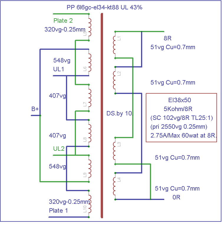

-thông thường OPT có trở kháng khoảng 5k thì 28-35H là ok về tần số rồi.Fe 35 loại cũ thường là fe nhật mỹ nên độ từ thẩm cũng tương đối tốt để quấn opt.nếu kg có thì 36,40 điều ok.lưỡi nhỏ hơn nữa sẽ kg đảm bảo được cs và giải tần đâu nhé.

-sau hồi tính toán tổng thể thì tôi quyết định chon 5K cho tải cả 3 loại đèn thông dụng 6l6-el34-kt88.

Hi anh @10.
Cho em thứ tự quấn nhé.
Đây bánh sandwich là đây, nhưng không biết quấn cuộn nào trước, rồi tới cuộn nào.
Anh @10 "múa thêm" cho em tý nhé
Re: Quấn Biến Thế Xuất Âm cho Ampli Đèn 25 Mar 2014 13:48 #1784
-cách quấn thứ tự từ trên xuống dưới.tất cả điều phải cùng chiều với nhau.
quấn cuộn pri bên trong trước rồi tới cuộn SC chèn vào....tiếp những cuộn sau như vậy.
khi ra dây cuộn nào nhớ đánh dấu để tránh nhầm lẫn,thường là quấn tới đâu nối dây tới đó luôn.
giấy lót pri với pri là 0.05mm,pri với SC dùng giấy 0,22mm quấn 2 lớp ~~0,5mm là cách điện ok.
LƯU Ý.nhớ tính chính xác số vòng 2 cuộn SC khi nối song song với nhau thì mới đúng được KT.
Last Edit: 25 Mar 2014 17:38 by 10.

% UL được tính từ P hay từ B vậy anh?
Re: Quấn Biến Thế Xuất Âm cho Ampli Đèn 25 Mar 2014 17:28 #1787
UL được tính từ B+ trở về plate đèn.
fe loại mỏng bây giờ cũng đầy ra chứ khó gì đâu anh.trung bình 0.35mm loại 0.27mm thì mới khó. :)
Re: Quấn Biến Thế Xuất Âm cho Ampli Đèn 25 Mar 2014 17:34 #1788
Tình hình của em thế này, cứu giúp.
Với Fe 35 thì bó bột với em kể cả Fe 36 luôn rồi. Fe 38 thì thấy có, Fe Mỹ, xanh um luôn, mỏng tăng, kẹp đo là dày 0.3mm
Với Fe 38x40 thì quấn cùng số vòng như trên thì có vấn đề gì không? Hay đã tính toán cho Fe 35 rồi. Huhu. Em quấn tệ nữa, nên Fe 35 hơi ngán thiệt :blush: :blush:
