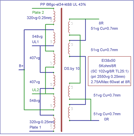

Rảnh anh ghé vô thấy cái “thoét mét” của em giải thích giúp cho em sáng tỏ với.

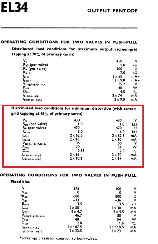

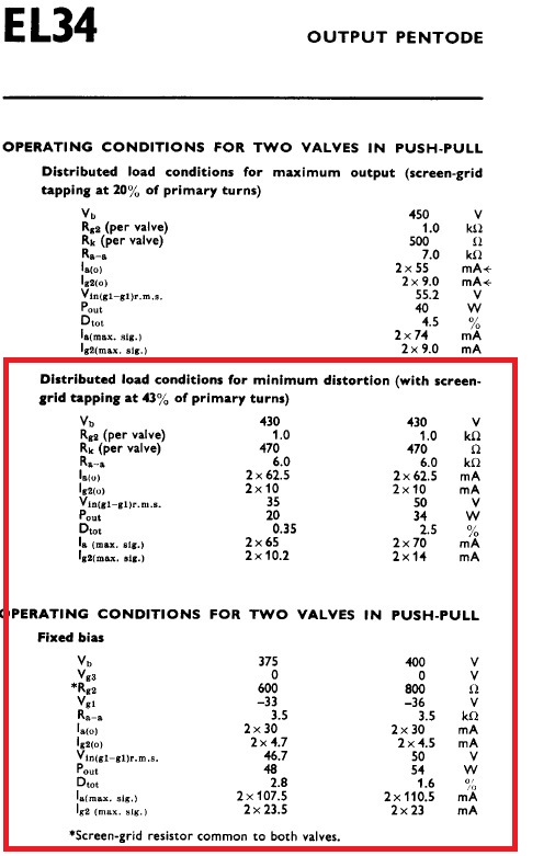

Theo như thông số OPT anh đưa ra là dùng chung cho 3 loại bóng, Em chỉ có bóng EL34, và xem lại Datasheet thì thấy là có phải với sơ đồ của anh là chọn phần Datasheet như bên dưới đúng không?
Em thấy là Pout max thì có 34W thôi, trong khi Opt anh ghi Max là 60W, Vậy El34 nó có chịu nổi không anh. Hay là Opt nó xuất ra tải Max cỡ đó thì El34 nó cho nhiêu thì Opt chạy bấy nhiêu. Hoặc là do Mạch PP nên con chạy con nghỉ, thì tổng hai con lại thì 34W + 34W = 68W. vẫn còn dư chán..
Em lăng tăng quá. Tính công suất kiểu Push-Pull là tính kiểu nào anh nhỉ.

Opt e thiết kế cho công suất ra loa max là 65w.tức là công suất mà nó cung cấp max cho loa có trở kháng là 8R.
-data nó ghi là chế độ hoạt động của bóng mạnh hay yếu.công Suất lớn bé là tùy theo mạch nữa.cái data đó chỉ để anh tham khảo chứ ứng dụng mà đúng 100% thì kg có Đâu .opt có trở kháng nhỏ thì cs ra lớn nhưng độ méo hài sẽ
Lớn hơn.sỡ dĩ e chọn 5k cho 3 loại đèn vì tổng trở này phù hợp gần nhất với 3 loại bóng 6l6-el34-kt88.
còn chuyện Opt công suất lớn gắn Vào anh sợ hại đèn thì hoàn toàn kg vấn đề gì.

Cái hình bên trên nói Grid Tapping ai 43% of Primaty turns có nghĩa là gì (cọc Ultraline gì đó)
Có phải là nếu Áp vào B+ 430 volt thì cái cọc UL có : 430*(100%-43%)= 288 Volt là Vg2 không anh.

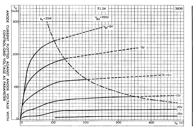

Vì em cũng mon men coi sơ đồ bên dưới của El34 trong Datasheet em thấy Vg2 = 250 Volt mà không hiểu nó vẽ hai đại lượng Vg1 ám âm, còn Vg2 lấy đâu ra

UL 43% là trở kháng tải cuộn pri.không phải như công thức tính anh mô tả.vg2 là lưới chắn.nhà sản xuất có đính kèm thông số giới hạn max của vg2 trong datasheet rồi.trong biểu đồ không có vẽ cái vg2 này.
