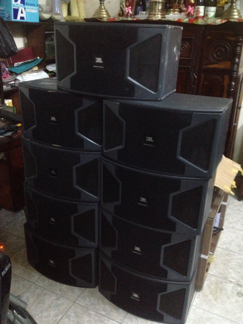

Nhờ trận lụt kỳ trước, tất cả máy móc đều nâng cao hết rồi, nên kg ảnh hưởng, Chỉ có đám loa JBL mới mang về, khiêng gấp, lỡ tay, lật 4 cái xuống nước, phải đem lên lầu quạt gió hong khô. May quá, kg bị gì.

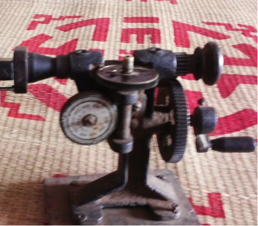

Bác Hiền cứ quấn đi, xong, nếu kg có fe, anh em trong forum sẽ cứu bồ cho bác liền. Tôi cũng mới quấn 4 cục OPT, máy quấn cổ cỡ 30 năm, dây 0.30 cứa nát ngón tay, vẫn thấy đã vì tự tay mình làm. BT nguồn thì lục trong kho ve chai của tôi, bào chế lại, cỡ nào cũng có. Amp tôi xài 3-4 cục nguồn, Cao thế, đốt tim, choke, bias đều riêng hết. Ráp xong tôi khiêng kg nổi, ha ha.

Vâng, cảm ơn bác phúc và mọi người đã khích lệ. Đúng là tự quấn thì vẫn thấy vui mặc dù có thể không bằng hãng. Cái cảm giác này dành riêng cho những ai đã làm và trải nghiệm. Trước kia thấy bác Phúc có bao giờ tự quấn lấy OPT đâu, toàn chơi đồ hãng mà giờ này cũng cặm cụi ngồi quấn. Em e rằng bác mà ngồi quấn thì tiền bia còn đắt hơn cả tiền OPT.
Em quấn thì không có máy, toàn thủ công nên đau lưng lắm. Mất hơn tháng giời mới xong.
