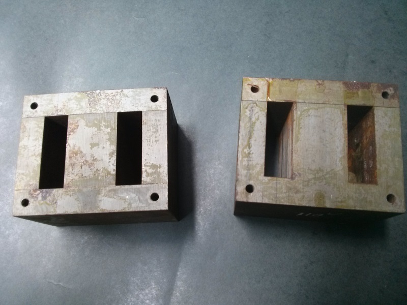

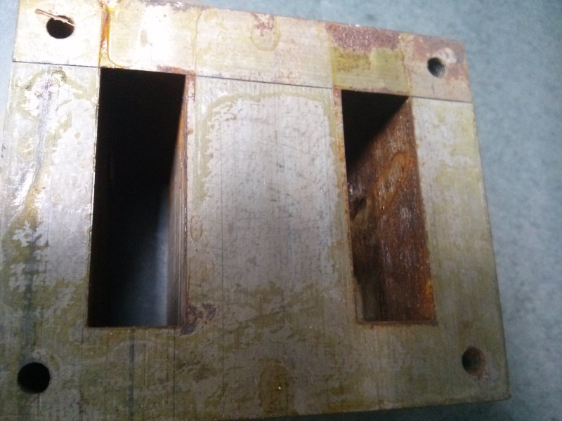

Chào bạn 10 :)
Tôi có tìm mua được 2 bộ Fe 35*60 màu xám, Nhưng do mua cũ bị xét.
Có cách nào tẩy xét của Fe mà bạn hay làm không? có thể tư vấn cho tôi không?
Do mua Fe ở tiệm ve chai, nên có khi gặp Fe này, có khi gặp Fe có kích cỡ khác. Qua mấy ngày tôi gặp được Fe 35. không mua được Fe 38 nữa rồi.
Bạn xem hình và tư vấn giúp tôi tẩy xét Fe để bảo đảm chat lượng nhé, Tôi đang phân vân dung RP7 hay là có hóa chat gì khác không ?
Re: Quấn Biến Thế Xuất Âm cho Ampli Đèn 09 Apr 2014 03:33 #1909
chào bạn.
fe của bạn đã được ngâm verni thành khối rồi.bạn ra cửa hàng hóa chất mua khoản 2 lít xilen về bỏ vào ngâm khoản 2 ngày vớt ra để ráo .dùng dao mũi nhọn tách từng lá xếp theo đúng thứ tự như khi tháo ra.để sau này ráp vô mới khít được.sử lí gỉ sét thì bạn cho vào xăng ngâm khoản 1h dùng vải ráp chà nhẹ là sạch sẽ.nhớ phơi khô trước khi vô fe.
chúc bạn thành công.
