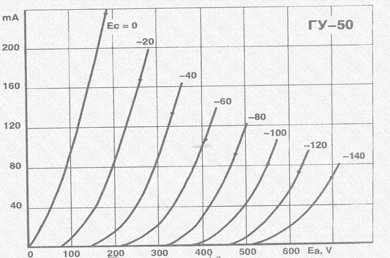

Cháu đã thay trở thoát catode của đèn 811 = biến trở chỉnh ù và chỉnh biến trở xong rồi ạ, ù đã nhỏ thêm được đáng kể, giờ có thể nghe được nhỏ vào ban đêm và ko thấy khó chịu nữa rồi. Bộ này giờ coi như xong. Tiếp theo cháu sẽ làm bộ RY-50 (GU-50)se. Nhờ chú tư vấn cho cháu về điểm làm việc hợp lý cho nó.

Bảng đặc tuyến đây ạ.

Biểu đồ này chỉ cho biết khi xử dụng điện thế nào, đèn phải phân cực bao nhiêu volt và nó sẽ ăn dòng bao nhiêu. Tùy theo biến thế hiện có mà tính. Điện thế càng cao càng tốt, tiếng sẽ bén hơn nhưng sẽ dễ hư hơn, nhất là bóng Nga. Vậy em chọn khoảng giữa cho chắc ăn.
Còn 1 biểu đồ quan trọng nữa là bảng trở kháng output theo điện thế anode. Có cái này quấn OPT mới đúng được.
