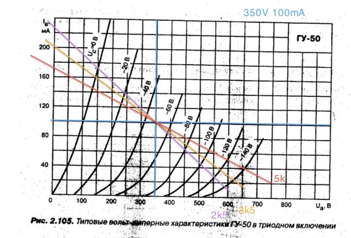

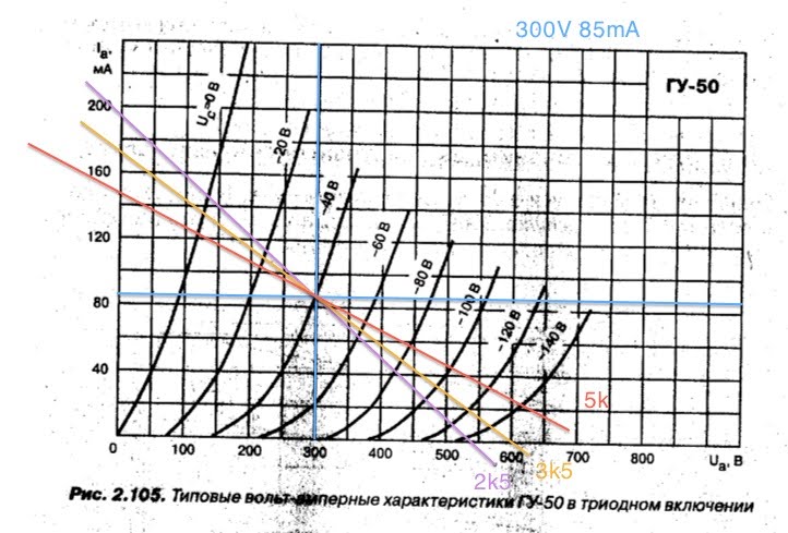

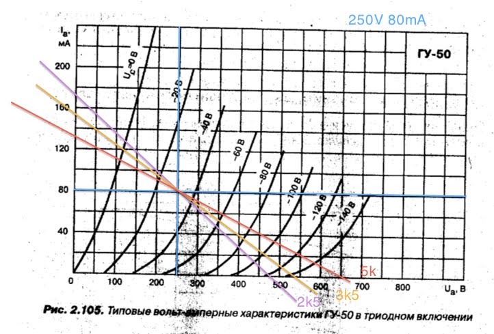

Cháu cứ lắp 1 loạt để lấy ít kinh nghiệm, sau có điều kiện học hỏi xong sẽ quay lại mod chúng theo ý riêng sau chú ạ. Giờ cháu phải bớt tiền uống rượu để lấy tiền mua loa. Chú làm trong nghề lâu năm rồi theo chú nên chọn những loại loa nào là ngon bổ rẻ ạ.
Còn 1 biểu đồ quan trọng nữa là bảng trở kháng output theo điện thế anode. Có cái này quấn OPT mới đúng được.
Cháu chỉ có những biểu đồ sau:
