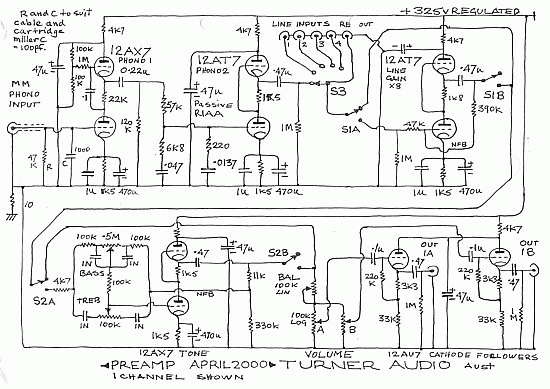

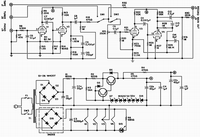

Ngã vào Phono ráp đơn thuần bằng đèn không hay bằng dùng biến thế như những pre-amp xịn. Tôi post vài mạch pre đơn giản để em nghiên cứu.

Chào chú phúc
Ở mạch 1 thì phần phono chỉ cắt mạch đến đây thôi đúng không ạ
Chú có thể gửi đính kèm cho cháu ảnh to hơn đc không ạ, cháu đọc khó quá.
Cảm ơn chú.
Re:tư vấn ráp ampli đèn EL84 14 Feb 2012 18:12 #940
Cắt mạch đến công tắc S3 thôi đúng không ạ. cháu úp hình bị lỗi
