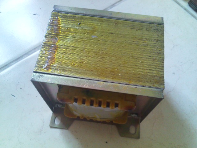

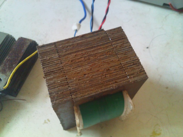

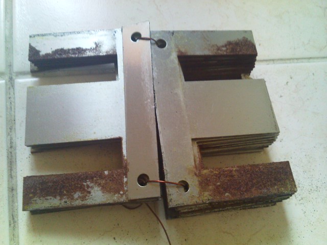

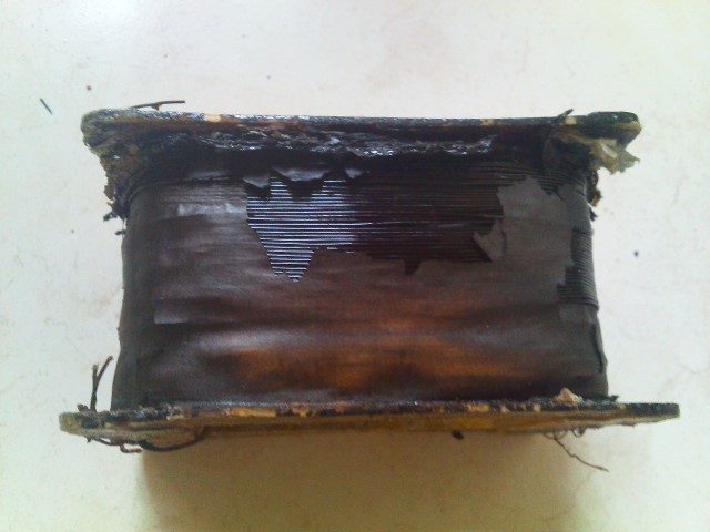

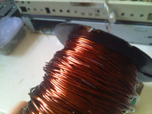

nói có sách mách thì phải có chứng. đây là mấy hình cháu chụp để tham khảo.
- vệt màu trắng là phần bị oxi hóa chạy dài theo sợi dây nhôm, phần tiếp xúc với giấy dầu tụ điện.

Tôi không nắm được tất cả các dữ kiện nên không thể khẳng định điều gì. Nhìn qua các hình vẽ, tôi thấy hình như nó bị nhiễm 1 loại hóa chất tương tự như dầu thắng hay chất dùng để tẩy mạch in tráng đồng. Chất này chuyên dùng để khử oxid kim loại, mà nhôm thì lúc nào cũng có lớp oxid bao bên ngoài. Hơi do xúc tác của nó cũng khá mạnh nên Fe cũng bị ảnh hưởng lây. Dầu bôi trơn RP7 cũng có pha một ít chất này nên tuyệt đối không dùng cho đồ điện tử.
Không biết em dùng loại tụ nào hay dầu bị nhiễm ở đâu đó. Loại tụ tôi thường dùng ngâm trong dầu giải nhiệt (như trong bloc máy lạnh), cách điện và hoàn toàn trơ với kim loại.
Có lẽ em mới thử nghiệm và bị ngay tình huống này nên cạch nó luôn, không dám làm tiếp. Hãy kiếm loại tụ khác thử nghiệm tiếp. Muốn chắc ăn, nhỏ vài giọt dầu lên lá Fe, đợi vài ngày không thấy sự xúc tác là có thể xử dụng.

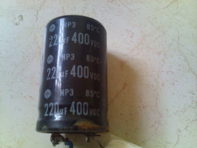

-loại cháu tháo ra dùng là tụ cao loại 400vdc 220mf. có bán đầy ở chổ đồ cũ chợ nhật tảo.cháu gủi hình chú xem có phải loại mọi người dùng được không.

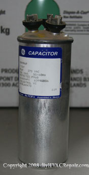

Tụ trong hình của em là loại tụ DC còn gọi là tụ hóa. Nguyên tắc chế tạo của nó là dùng phản ứng hóa học để làm bản cực. Đôi khi chính tờ giấy này lại là một bản cực, cốt yếu để thu gọn thể tích và dung lượng cao hơn rất nhiều. Bởi vậy nó có thể dẫn điện, em lấy làm giấy cách điện bị cháy là đúng rồi.
Tụ có thể lấy giấy cách điện là tụ AC, thường có vỏ bằng sắt sơn xám hình tròn hay bầu dục. Nguyên tắc bản cực là hai tấm giấy nhôm kẹp giữa giấy cách điện, tất cả ngâm trong dầu cách điện. Chuyên dùng làm tụ đề cho bloc máy lạnh (còn gọi là tụ permanent). Loại 20MF / 280 VAC thôi đã có kích cỡ gấp 5,7 lần con tụ trong hình của em, cao cỡ 20cm. Kích cỡ lớn nên lấy được giấy khổ lớn, có thể quấn bất kỳ BT nào.
Tốt nhất là tụ cao thế 3 phase 25kV, to bằng cái vali, chuyên đặt trên các trụ điện cao thế (đôi khi mua được đồ hư), bản lớn như tờ báo, lấy ra xài cả đời chưa hết.
Tôi thấy hình như không dùng verni trên các lớp dây, chỉ quét bên ngoài cuộn dây.
Xem hình dưới:
