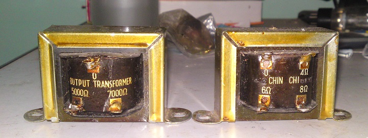

có một số biến thế trung quốc làm bán tràn lan thì thấy họ cho sơ cấp có 2 nấc trở kháng còn thứ cấp chỉ một ngõ 8R. như vậy có lẽ họ lừa người mua rồi. để hôm nào cháu kiếm một cái tháo ra xem thử ra sao :side:
Re: tư vấn ráp ampli đèn EL84 30 Aug 2012 03:08 #1142
muathuuongruou wrote:
sơ cấp có nhiều đầu vào, thứ cấp có 1 cặp ra duy nhất 0 va 8 ohm
Cai này lạ quá ta. mình cũng có xem qua một số opt của James và lundahl thì chỉ thấy sơ cấp cố định và nếu là cục có UL thì được chia làm nhiều đoạn phù hợp với % load (tất nhiên UL này cũng giảm R load theo % đã quy định) thứ cấp chia làm nhiều cuộn riêng để thay đổi tổng trở sơ cấp. ở những biến thế đa dụng của lundahl mình thấy họ để đầu dây sơ và thứ riêng chưa đấu và cấp cho mình sơ đồ để đấu nối thay đổi tổng trở theo yêu cầu. bạn có thể cho mình biết tên hãng của bạn không để mình nghiên cứu thêm (sory nếu bác thấy phiền) :) thanh kiu bác

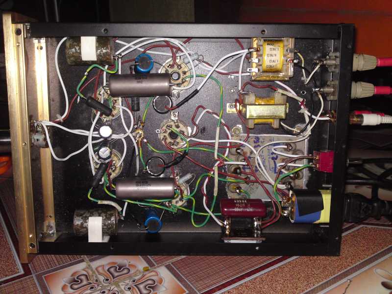

Cũng đâu có gì, hãng sản xuất mình cũng chẳng biết, nhưng chụp cái ảnh để cậu xem.
cái này cũng đâu phải phối hợp trở kháng gì cả.
cái chỉ có 1 đầu ra 8 ohm mình lắp vào amp rồi ngại tháo ra chụp, nhưng mình chụp cả ruột amp lên cậu xem, phần nhìn thấy là phần sơ cấp, phần thứ cấp có 1 đầu duy nhất là 8 ohm
Re: tư vấn ráp ampli đèn EL84 30 Aug 2012 03:24 #1143

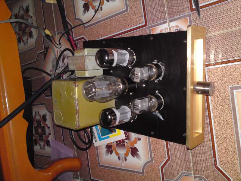

Trên là cái amp 6v6 lúc đầu của mình sau khi mod lại thành chạy 6L6, chất âm hiện tại mình rất hài lòng, tiện chụp ảnh để khoe chút.
Cái này mình làm cả choke tải cho phần pre. Công suất ra theo mình tính thì khoảng 3W thôi, đôi loa mình mua có độ nhạy khá cao lên đánh rất tốt.
Sao thấy AMP của Bác có OPT bé quá vậy, cỡ này sao ra nổi 3W mà. Nữa nó làm chi có Bass, nó được mỗi dải trung tôi mà.
Re: tư vấn ráp ampli đèn EL84 04 Jan 2013 20:17 #1231
Trông nhỏ thật, nhưng mình chạy max vài giờ đồng hồ cũng chẳng thấy nóng và kèm thêm vẫn có bass bình thường, một số bạn đến nghe còn nói là hay hơn nhiều bộ 811 ở trên và bộ 6v6 trước của mình, còn lại ko biết giải thích sao.
