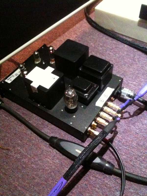

muathuuongruou wrote:
Trông nhỏ thật, nhưng mình chạy max vài giờ đồng hồ cũng chẳng thấy nóng và kèm thêm vẫn có bass bình thường, một số bạn đến nghe còn nói là hay hơn nhiều bộ 811 ở trên và bộ 6v6 trước của mình, còn lại ko biết giải thích sao.
Xuất âm này của hãng TOA sản xuất, nó có cái ngàm để gắn lên chassi 1 chiếc loa phát thanh bé bé gắn lên trần nhà.
Loại xuất âm này tôi có khá nhiều nhưng chả làm gì cả.
Đây là chiếc AMP mình mới làm xong.
Cấu hình: EF806S tesla, EL84 RFT, Nguồn, OPT, Choke tự quấn
Công suất 1.2W/CH

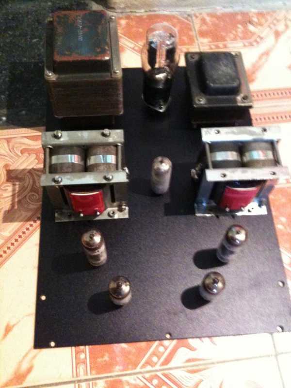

Dạo này thấy ít chủ đề mới quá, em đang kiếm sắt lõi tốt fe32 để quấn opt, mong các bác giúp đỡ ạ
