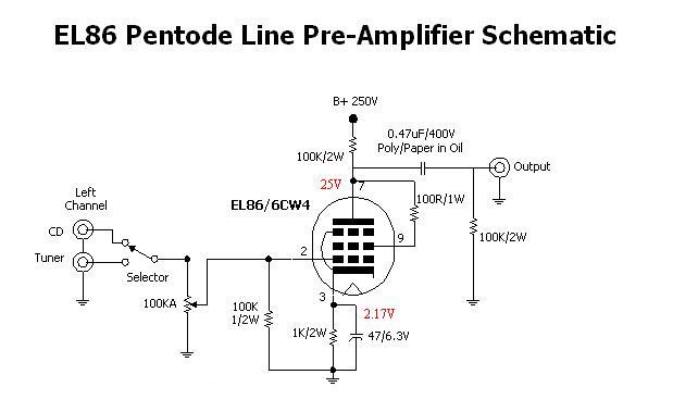

Có vấn đề nữa là ở bộ Pre của cháu đo điện áp tại anot có 25V trong khi điện áp B+ yêu cầu là 250V đi qua 1 cái trở tải 100K đến anode. Cháu thấy có vẻ hơi lãng phí vì quấn hoặc mua biến thế cao áp hơi kỳ công hoặc đắt tiền. Vậy cháu có thể dùng 2 biến thế 24V cấp riêng cho từng kênh 1 không và nó còn ảnh hưởng gì khác không. Bộ Pre này của cháu chạy có 1 bóng power cho 1 kênh.

& Đèn pre của em vẫn chạy với điện thế của B+ 250V đấy chứ, không phải 25V như em nghĩ đâu. Điện trở là load (tải) hạn dòng thôi. Trị số 100k của điện trở này là trị số phổ biến của bóng pre dòng 12Axx, 6Sxx hay tương đương. Nhưng với điện thế B+ 250V thì ở anod sẽ dao động từ 150 => 180VDC mới đúng, em đo là 25V thì mạch điện đã có vấn đề rồi, em phải sửa lại đi. Nguyên nhân có thể là:
- Dùng sai loại bóng có công suất lớn hơn (TD 12AX7 cắm bằng AU), hay không đúng chủng loại.
- Điện trở cathode quá nhỏ (phổ biến 1k5) hay tụ hóa cathode bị rỉ, nối tắt.
- Bóng đèn bị hư.
& Điện trở phân cực cho anod khi cân chỉnh, nếu thay đổi trị số sẽ có tác động: Tăng lên thì tăng gain (độ lợi, độ khuếch đại) nhưng lại giảm dòng (công suất) và ngược lại khi giảm đi thì giảm gain và tăng công suất.

Re:tư vấn ráp ampli đèn EL84 05 Jan 2012 18:31 #864
Trên là sơ đồ của nó và các số đo cháu đo được khi preamp đang chạy.
Theo tính toán thì dòng ở katot là 2.17 / 1000 =~0.0022 A = 2.2ma. Và theo sơ đồ mạch thì dòng tại anode cũng ~2.2ma, => điện áp 2 đầu trở = 0.0022*100000 = 220V => điện áp tại anode là 30V. Giá trị này cũng hoàn toàn giống với kết quả đo được tại anode là: 25V.
Re:tư vấn ráp ampli đèn EL84 05 Jan 2012 20:56 #865
Nếu ráp theo sơ đồ này thì điện thế đo sẽ phải tương đương như vậy. Nhưng vấn đề là ,thông thường ít người dùng đèn EL86 để làm pre-amp. Dòng anode của nó có thể lên tới max 70mA, nghĩa là có thể dùng làm công suất được rồi, chí ít cũng để làm driver, lại là bóng 5 cực nữa, khá phí phạm. Pre thường dùng bóng 1 vài mA như 12Axx7, 6Sxx (low-noise) 6J5, max 10mA là hết. Tôi chưa không hiểu ý đồ của người thiết kế mạch này ra sao vì gain quá ít (có biến trở coi như không khuếch đại). Lại không có mạch tone để sửa âm sắc nữa, ít ra cũng phải có loudness.
Khi dùng pre nghe có hay hơn khi cắm trực tiếp vào main không? Vì có chữ Line nên có thể mạch này dùng để chia tín hiệu cho nhiều amp thì hợp lý hơn. (?)
