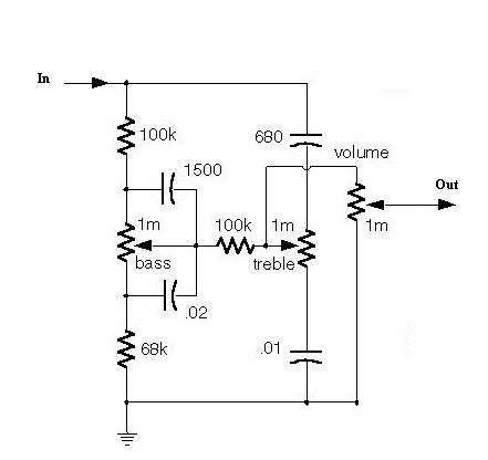

Đây có phải là mạch pre không ạ? nếu cháu cắt điểm đánh dấu gạch chéo C và lắp mạch tone control vào giữa thì có vấn đề gì phải sửa không ạ.
Re:tư vấn ráp ampli đèn EL84 07 Jan 2012 14:58 #871
mạch tone này cháu cắt từ bài hướng dẫn số 3 của chú.

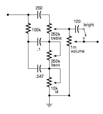

Re:tư vấn ráp ampli đèn EL84 07 Jan 2012 14:59 #872
tone control 2
Và theo chú dùng mạch nào thì hơn ạ.
Cảm ơn chú

& Đây là pre-amp khá phức tạp. tín hiệu chạy trực tiếp không qua tụ liên lạc. Bởi thế khi cắt mạch, em phải thêm vào 2 tụ khoảng .047mF ở 2 đầu in và out, Riêng mạch tone trên thì chỉ cần 1 tụ out vì nó có sẵn 3 con in rồi.
Thông thường, nếu thêm mạch tone. tín hiệu gain sẽ bị hao hụt đi phân nửa. Nên pre phải là mạch khuếch đại mạnh mới đủ xài.
& Đã nói trong bài viết rồi, mạch nào cũng có cái hay của nó, muốn effect mạnh thì xài mạch trên (có thêm mid), còn muốn đầm thì xài mạch cơ bản treble bass baxandale hình dưới.
