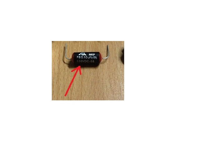

Alo.Tụ .01 loại đen bằng ngón tay bạn mua ở đâu và bao nhiêu 1 cặp chỉ cho mình mua với.Nếu được bạn mua giúp mình 1 căp.Có gì mình sẽ chuyển tiền vào TK cho bạn và bạn gửi theo đường Bưu điện cho mình.Bạn mua cặp tụ bao nhiêu cho mình biết với nhé

Ý anh nói cặp Tụ như hình bên dưới đúng không ?
Em mua 1 cái 40 nghìn, tại HCM. thấy người bán có 1 hũ luôn, nên không sợ hết đâu.
Cảm nhận của em, cầm cái tụ này, thấy nhẹ hìu à, thấy nó sao sao ấy, hay là cảm nhận cầm linh kiện cơ khí quen tay rồi, cầm cái gì nhè nhẹ, cảm nhận không ngon :)
Khi nào anh cần, em mua, gửi qua bưu điện cho anh. Anh còn thích cái gì nữa mà ở Đà Nẵng không có, em lung cho, sẵn tiện, em tìm của em. Ở HCM, ai cũng nói nhiều linh kiện, nhưng em thì không hiểu biết lắm về linh kiện điện tử, Nên anh cứ nói gì anh muốn, để em chuyển tải tới người bán, để mua đúng cái anh cần. Nhiều khi mua mà thấy kg ưng ý, thì bực lắm anh à

Cái tụ nhìn thấy đẹp quá mà nó nhẹ là không ngon rồi.Tôi sẽ liên hệ anh 10 xem.Riêng 6SN7 của GE của Mỹ chỉ có từ 500-600/1 cặp để ráp pre còn 12AX7 hoặc 12AU làm mở đầu cho Pow-pre Dynaco St-70 cũng 9 chân và hay hơn 6N8A chạy với 6L6 hay hơn nhiều.Bác P đã khuyên mọi người khi viết bài.Mình làm sau có cái lơi là người trước có kinh nghiệm chỉ cho.Tôi thì đã có cục nguồn cho Power rồi bóng công suất thì trước mắt ít tiền mua 6L6(250.000đ/cặp) mai mốt đánh đề trúng mua của Mỹ cắm vào.À mình là dân Huế vào trong nầy năm 1976.Hiện đang ở Bảo Lộc-Lâm Đồng.Cám ơn bạn,có gì thiếu mình sẽ nhờ bạn nghe.
