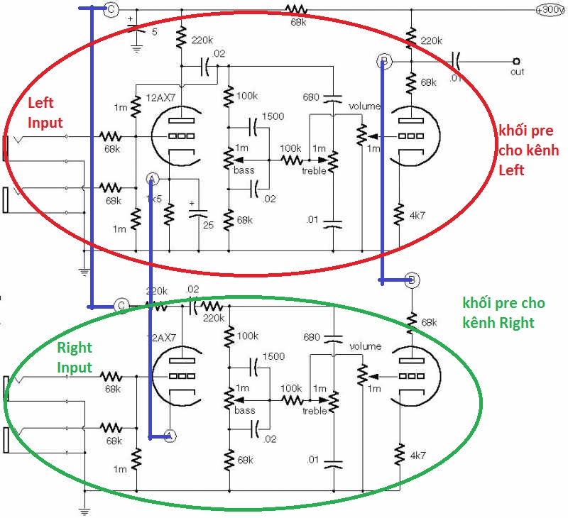

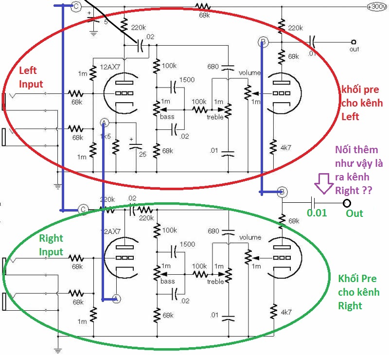

Như hình, em kết nối nháp bên dưới. Anh cho biết có phải, hai khung tròn là cho mỗi kênh không? Hay toàn bộ nó chỉ là một kênh,
Vì nếu mỗi khung cho mỗi kênh, thì em thấy khung màu xanh không có ngõ ra Output đâu hết, có phải mình phải nối thêm 1 tụ từ điểm (B) qua một tụ 0.1 để làm Output không??
Còn nếu toàn bộ hình đó chỉ là một kênh mà hết 2 bóng đèn,
Thì cho hai kênh, hết 4 bóng sao ?

Trước hết bạn cho mình biết bạn dùng đèn gi? Nếu dùng 12AX7 thì khoẻ rồi. Bạn ghi như vậy là đúng rồi.Trong schema ở dưới đó là kênh phải và giống như trên, từ chân số 5 sau khi qua điện trở 68K là Output của kênh phải. Bạn thực hiện đi, có gì anh em mình trao đổi với nhau.
Re: Âm ly đèn Dynaco ST-70 19 Jan 2014 16:04 #1417
Hi Anh Hoàng
Ý anh là sau điện trở 68K là như hình vẽ của em đúng không ?

Đèn 12AX7 và 6SN7 đều là đèn đôi, nghĩa là trong 1 cây có chứa 2 đèn 3 cực, 1 channel chỉ cần 1 cây đèn là đủ, mở to mắt ra mà nhìn cho kỹ datasheet đi. Hãy nghĩ tại sao họ vẽ cung tròn chứ ko phải là vòng tròn.
Cũng cái tật ko chịu đọc kỹ bài tôi viết. Schema này có đôi chỗ khiếm khuyết, channel right cứ ráp y chang channel left là xong, chỉ chung phần cấp điện, khỏi lăn tăn nữa.
Schema này nên ráp phần 2 giống y phần 1. Stereo thì 2 bên phải giống nhau, tôi chưa hiểu ý đồ người vẽ, có lẽ dành cho những người có 2 tai ko giống nhau hay sao đó. :cheer: :cheer:

Đúng rồi đó.Nhưng chú quan tâm làm gì đến schema bên dưới,chú chỉ cần lấy schema trên làm 2 cái y chang nhau là OK,một cái cho 1 kênh trái và một cho kênh phải.Bác P hiện đang dự tính vẽ Layout và làm PCB nếu có sớm thì anh em mình xin mỗi người 2 miếng là A lê hấp vài ngày là xong.Chúc chú về quê ăn tết vui vẽ.À nhớ xin tiền mừng tuổi để vào mà mua linh kiện nghe.

Vậy là thong suốt rồi ạ. Cám ơn nhiều nhé. có ý kiến sai, được chỉ dẫn, mới thấy nó cô đọng, sự that trước giờ, thấy lăng tăng, không hiểu ý bản vẽ schema lắm, vì that ra bản vẻ dưới, là bản nháp lại của bản trên, và các điểm A,B,C là để nhấn mạnh them sự tương đồng của bản vẽ nháp.
