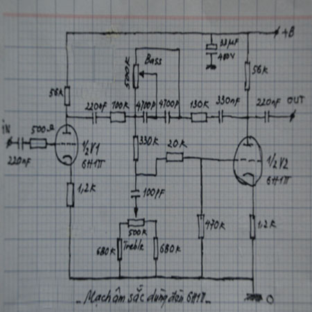

Chào anh Phúc.Trước hết xin cám ơn anh đã hướng dẫn và tôi lại được thêm một kinh nghiệm về đèn trước khi bắt tay vào sản phẩm đầu tay của mình.Link anh cho tôi tìm mãi mà không thấy schema.Thôi thì anh đã giúp thì giúp cho trót.Anh add cho tôi xin cái shema đầy đủ để tôi theo đó mà thi công.Tôi vì ABC nên chỉ biết chân đốt tim cho đèn còn trong schema chân nào là chân 1,2,3 và nữa đèn còn lại chân nào là 4,5,6 thì tôi còn lúng túng lắm và điện trở con nào cần 1/2 watt rồi con nào cần 2w thì cũng xin anh chỉ giúp cho luôn thể thì may ra với trình độ của tôi có thể làm được trong vòng 1 tuần(anh thì chỉ 1 buổi từ A-Z là xong cả võ và ruột).Mong anh giúp sớm.Cám ơn anh
Re: Âm ly đèn Dynaco ST-70 18 Jan 2014 19:02 #1400

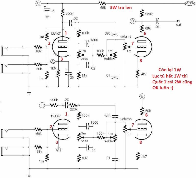

Gửi anh schema 1 để nhờ anh chú thích dùm chân đèn và sức chịu của các điện trở. Tôi định ráp theo schema này. Mong anh giúp cho càng sớm càng tốt để làm nghe Tết. Cảm ơn anh nhiều

Chính vì ko post file pdf được nên tôi mới cho anh link. Anh vào trang này, điền tên đèn vào ô trắng tube number, nhấn enter sẽ ra sơ đồ chân. Ở bên dưới có vài file .pdf, anh có thể click để mở ra hay down về.
Tất cả điện trở đều là 1w (lớn hơn càng tốt) ngoại trừ trở 68k ở trên cùng phải trên 3 watt.

Re: Âm ly đèn Dynaco ST-70 19 Jan 2014 00:13 #1406

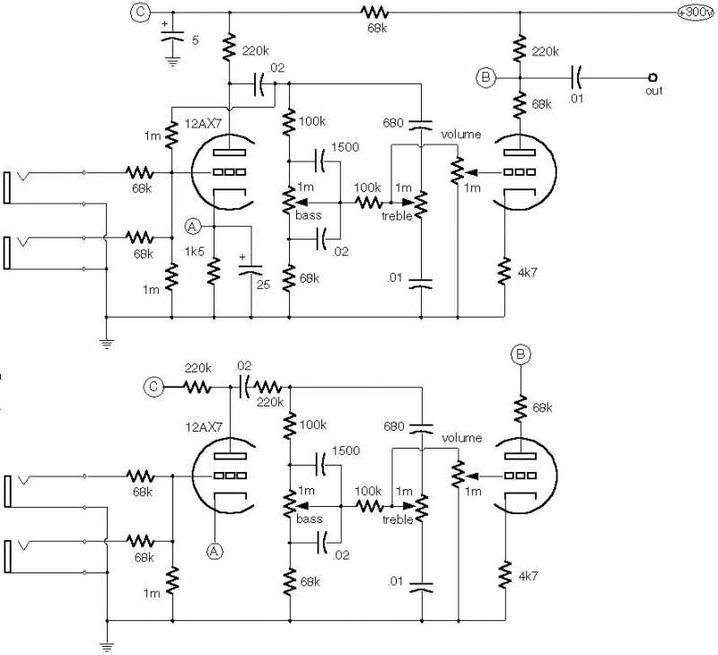

Chào anh ngvtanhb, do tôi còn ABC vì vậy tôi có băn khoăn.
1. Theo bác Tuyên Phúc thì đèn 12AX7 giống chân cẳng y chang 6SN7 nhưng theo mạch anh cho thì đèn này đốt tim là chân 4, chân 5 trong lúc đó đèn 6SN1 thì đốt tim là chân 7, chân 8 vậy nếu tôi sử dụng đèn 6SN7 thì có phải đổi mạch không? (Sợ đèn bị tèo)
2. Vì vậy anh giải thích cho và nếu anh có mạch pre-amp có tone-control thì cho tôi xin.
Cám ơn anh trước.

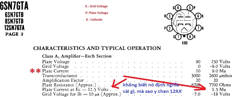

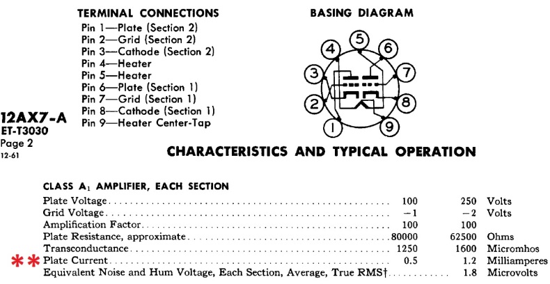

Chú Phúc để anh 2 cái datasheet, anh dò đi, em dò và thấy khác thật. Trong khi bóng, nó cũng nhiều loại, mhieu mã, có khi quen thuộc cái này, cái kia, sao nhớ hết anh ha.
2 Hình datasheet ý. Em thấy dòng đổ xuống cho 2 đèn là khác nhau phần (**). Không biết đúng không.
Nếu theo sơ đồ anh khoái.
Thì với Cái 12AX thì 1,2mA, thì điện trở gánh trên 12AX để yên
còn 6SN7 thì 9.0mA. Nếu như vậy thì anh tính lại, để nó đổ dòng đủ 9.0mA (R nhỏ lại)
Còn sơ đồ chân, thì thấy khác, anh dò theo định nghĩa từng chân mà anh đấu nhé. Phải hỏi lại Chú Phúc, Em cũng hóng để nghe câu trả lời mà học hỏi nè.
Trên đây là những gì, em chia sẻ, hoàn toàn không chính thống, chỉ là “mò” sai thì chỉ bảo em, đừng la mắng, tội nghiệp em
Em lót dép hóng và theo dõi chủ đề của anh đây

Anh Hoàng lại chưa hiểu rồi, mạch 12AX7 muốn đổi sang 6SN7 phải đổi lại chân cho phù hợp:
Cụ thể: Đèn 12AX7 có chân AGK 1,2,3 thì sang 6SN7 AGK sẽ là chân 2,1,3. Tương tự 6,7,8 đổi sang 5,4,6.
12AX7 đốt tim 6v3 bằng cách chập 2 chân 4,5 làm 1 chân và chân 9 làm chân khác. 6SN7 chỉ dùng 2 chân 7,8. Anh đọc kỹ sơ đồ chân sẽ hiểu rõ hơn.
Nếu anh đang có mạch in của 12AX7 thì ko đổi được vì 2 loại chân khác nhau hoàn toàn, chỉ dùng khi ráp trạm thôi.
@ ngvtanhb: Đừng căn cứ theo datasheet, bao la lắm, mỗi nhãn hiệu cũng khác xa rồi, còn cũ mới nữa. Trên kinh nghiệm quốc tế là thay thế được, cứ xài đi, ko sao hết, sau này sẽ biết. Cái pre- tôi ráp cũng là 6SN7 đó, chạy ngon lành, nhìn hình là thấy ngay.
