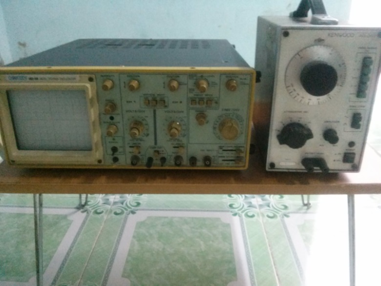

Đọc bài DYI Ampli đèn ở trang 4, phần cân chỉnh, thấy Chú viết cởi mở quá, cũng mang máng hiểu được vấn đề, đâm ra ghiền quá. Nên tậu 2 cái thiết bị như hướng dẫn (biết mua sài 1,2 lan rồi bỏ, nhưng chơi là có súng ống đầy đủ mới bá cháy bồ choét) : Oscilloscope, Bộ phát xung Sin và Vuông. Cái Audio Generator này, cho phát sóng sin 1khz thì biết nhấn nút cho nó ra sóng 1khz, vặn 0dB là ra biên độ 1VAC. Trên Oscilloscope thấy nó chạy cái sóng Sin nhưng không biết thế nào là hiển thị đúng 1VAC, Chú có link hay tài liệu nào hướng dẫn sài Oscilloscope cho Cháu với.
Cháu chưa biết dùng nó lần nào.
Chú coi cái hình bên dưới, cái Audio Generator là đúng chính nó rồi không? Cái Oscilloscpoe thì biết nó thôi. Cháu đi dò hỏi, họ nói cái nhỏ nhỏ như trong hình là audio Generator, thấy vài trăm thì mua đại, chứ trước đây chưa từng thấy.

Oscilloscope sau này nghe nhạc câu cho nó chạy, coi hình cũng dzui.
Việc tiếp theo là em phải làm dây đo, nhớ phải là dây bọc giáp nhé, hai đầu là kẹp mỏ sấu đen đỏ. Chình Audio Generator ở 1KHz, 1VAC rồi đưa qua Oscilloscope test là sẽ biết ngay 1V ở chỗ nào.
