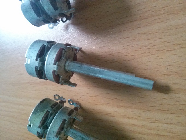

Hichic.
Có lấy nhờ người đi lấy 3 biến trở về, nhưng nhìn thấy có vẻ, khó lắp và phải gia công lại quá.
- Có 2 chốt định vị chống xoay. Nhưng không có ren và đai ốc để cố định. như vậy gắn vào Chass sẽ bị tịnh tiến dọc trục rồi. hichic
Re: Âm ly đèn Dynaco ST-70 21 Jan 2014 23:41 #1467
Hà hà, việc này có lỗi ở em, ko tự mình đi mua mà lại nhờ người khác. Chỉ nói biến trở 1M đôi thì nó đưa ra cái gì chẳng được. Cách đây 1 tháng, tôi ra chợ đã thấy nó là loại vặn ốc mới tinh, xi bóng loáng chứ đâu phải như thế này. Vì chưa có nhu cầu nên tôi chỉ ghi nhớ trong đầu chứ ko mua, sáng nay chỉ phone hỏi nó coi còn ko. Thằng này giao hàng cho tôi hơn 30 năm nay rồi nên tôi rành nó quá. Dân tàu mà, hễ thấy ai ngu ngơ hỏi đồ là nó đưa hàng ế ra bán trước, khi mình ko chịu nó mới nó mới đem đồ tốt ra. Ngay cả tôi nếu ra cự nự, nó sẽ nói, ai bảo ko nói trước, cũng huề tiền thôi. Vậy là em bỏ ra trăm ngàn, học được thêm bài ngu. :laugh:
Loại này chuyên dùng để gắn chết lên chassis. Đồ tồn kho nên bị xỉn chút, ko sao hết. Em khoan lỗ tròn ở giữa rồi khoan thêm 2 lỗ nhỏ cỡ 3 ly trên chassis. Khi gắn, dùng kìm bẻ quặp 2 cựa ra ngoài hay vào trong, cứng còn hơn bắt ốc. Hàng công nghiệp làm cách này cho gọn.
Chỉ có pot loại than – than ma sát nhiều, vặn mới đầm tay, loại thường sắt – than vặn nghe rột rột. Pot của Nhật chữa bằng cách đổ 1 lớp keo dính vào trục cốt, vặn thấy cứng nên đầm hơn.
Cảnh báo: Khi xài potant đôi, phải làm thêm 1 potant balance nữa. 2 channel bài nhạc đôi khi ko đều nhau, bên lớn bên nhỏ, làm sao chỉnh được. Có thể khắc phục bằng cách bên dưới power phải dùng pot đơn.

Hichic.
Nghe Chú Phúc nói còn có loại khác là vui rồi. Để ra lấy kiểu khác vậy ( Thằng đệ, nó chối bay chối biến, chỉ có 1 loại duy nhất, Làm trưa giờ quát nó :evil: :evil: , xuống xưởng chế cái cão ren, cão cho ra ren mới hết phạt :lol:
Mà cão xong, cũng chẳng thể lắp đai ốc cơ khí, dày cui, to đùng, gắn núp vào có khi lộ hệt ra ngoài :)
Phần cảnh báo : Chú nói, cháu chưa đủ trình để hiểu, Tiếp tục hóng tiếp vậy. Anh @Hoàng ơi, khai thác, khai thác nhanh cái chỗ này, em lót dép ngồi hóng đấy
