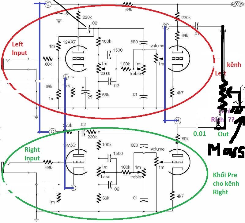

Hi Anh Hoàng
Em chịu thua. em đọc và ngẫm nghĩ không hiểu hết được. kiến thức về ampli em kg có nhiều. nên nói ra em như vịt nghe sấm.
thôi anh lấy cái mạch pre. anh sẽ thêm volum Balance vào chỗ nào của mạch post lên cho em thấy với để đi đây pcb cho đúng. sau này kg phải đục khoét nữa.
anh giúp nhé. em nghe là mê lắm. nhưng kg hiểu thật
Re: Âm ly đèn Dynaco ST-70 22 Jan 2014 02:28 #1471
Chú khoét thêm 1 lổ để gắn thêm 1 potant nữa nhưng cái nầy là biến trở đơn chừng 100K.Chấu giữa của nó vào MASS,2 chấu 2 bên-1 chấu vào ngỏ ra của kênh trái và chấu còn lại vào ngỏ ra của kênh phải.Chú ngâm cứu như hình vẽ(Anh không quen vẽ nên chịu khó nhìn)
Re: Âm ly đèn Dynaco ST-70 22 Jan 2014 02:32 #1472
Như vậy mặt trước cũa Pre-amp có 4 nút vặn( 1-volume,Balance,trep,Bass)khoét 4 lổ ,bố trí cho cân đối.Thông thường Balance gần volume vặn lớn nhỏ
Re: Âm ly đèn Dynaco ST-70 22 Jan 2014 02:40 #1473
Hi anh Hoàng.
thật thú vị khi anh giải thích bằng hình vẽ. em đã hiểu rồi.

Re: Âm ly đèn Dynaco ST-70 22 Jan 2014 02:45 #1474
em thấy mình chỉ vậy là giảm nặng lượng trên 1 kênh, phí điện quá anh nhỉ :lol: :lol:
ah. biến trở balance mình có cần sétting như thế nào không. em lại mang máng. điểm cần bằng 2 nửa điện trở có khi nào không đều. dở thì hay nghĩ vụ với vậy mà :) :)
Re: Âm ly đèn Dynaco ST-70 22 Jan 2014 11:37 #1475
Chú để ý sẽ thấy.Trong các âm ly origin bao giờ cũng có 1 núm vặn balance(cân bằng)còn không có thì sẽ có volume trái,volume phải riêng biệt.Thông thường người ta chỉnh vị trí ở giữa(tuỳ từng bản nhạc)Và nếu không có dùng balnce thì 1 pre-amp sẽ có đến 6 nút vặn:2-volume,2-trep,2-bass khi dó tất cả biến trở là biến trở đơn và sẽ khoét 6 lỗ.tuỳ chú chọn lựa.Nếu dùng biến trở đôi mà không có Balance thì không được vì 1 bản nhạc tín hiêu âm thanh trái,phải không bằng nhau khi mở lên nếu 2 loa không đều Loa trái hét to,loa phải hét nhỏ)thì nghe khó chịu lắm .Balance có thể dùng BT từ 10-50K.BT hư mới có chuyện là kh6ng đều.Chú yên tâm.À chú ráp POW-AMP có phải theo schematic của Dynaco MarkIII không?(Schema của Bác Tuyên Phúc Post ở bài viết số 2)Nếu là Schema đó thì đèn EL34 của chú và 6L6 của anh giống nhau đều ráp vào Schema đó được.Bác Phúc đã nói khá rõ rồi mình cứ chơi luôn. DZÔ 100% nghe.
Re: Âm ly đèn Dynaco ST-70 22 Jan 2014 11:46 #1476
Quên hỏi chú.Chú nắn cao thế bằng đèn chứ?Anh thì đang nắn bằng đèn rẽ tiền 5Y4 của Nga(90 ngàn)thấy Oách hơn.
À cái vụ biến trở ráp thế nầy cũng được 1 BT đơn cho 1 kênh và BT trép ,Bass dùng BT đôi.Không dùng BT Balance.KHi đó chỉ khoét 4 lổ thôi.
