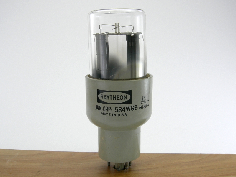

Chú chơi đèn 5R4 đó thì quá oách rồi.Đèn đó mà lòi ra ngoài thì hoành tráng quá.Chú tính như vậy là đúng rồi.2 bóng mở đầu 6A8N gắn vào PCB nhưng cũng co lú đầu ra chừng 1/2 đèn và 4 bóng công suất EL34 nằm hẳn trên mặt.Bóng nắn nguồn đứng xa xa 1 tí.Haibóng mở đầu sở dĩ cho lú lên tí là càng làm tôn các bóng c6ng suất.Cái POW của chú mà khánh thành chắc hoành tráng lắm.

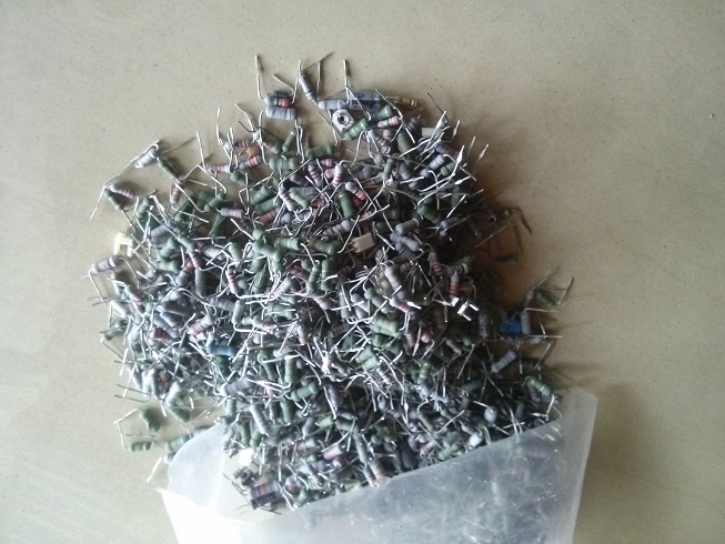

Các điện trở đó xài rất tốt công suất của nó khoãng từ 1/2 đến 1 watt.Dùng được một số trong mạch của mình.

Ráp ampli cỡ này, ko gì tốt hơn GZ34. 5R4 dòng mạnh, chịu điện thế cao nhưng lost volt nhiều, >100V, bóng cũ còn nhiều hơn. Nhưng đã có thì cứ xài đi, sau này đổi mấy hồi, cùng chân mà. Cùng lắm, ở ngoài là bóng có đốt tim. Trong là diode.

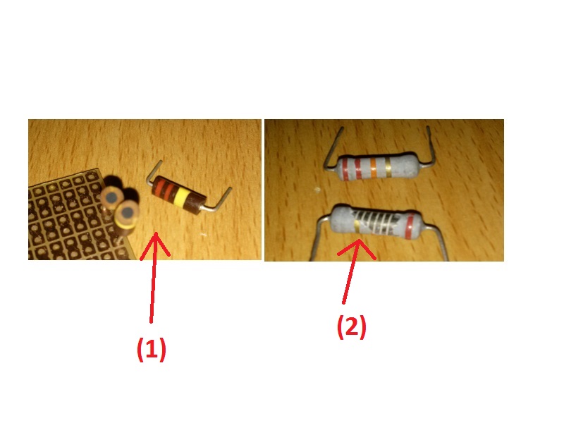

À, sẵn dịp có mua 1 bịch điện trở, lựa ra thấy mấy điện trở Riken (màu gỗ) bẻ ra thấy, hình như là màng than. Nhưng mấy điện trở màu xám bẻ ra kg gãy, cạo vỏ thạch cao, ló ra dây quấn >> điện trở dây quấn rồi, Huhu, vậy là công cốc rồi, kg chơi vào ampli được hả Chú Phúc
