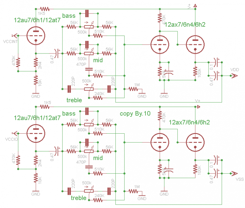

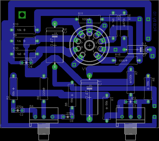

Re: PRE TONE control HAY-DỄ -RẺ 21 Feb 2014 16:03 #1574
chào các bạn thích món ton-control này.thấy mọi người quan tâm mình cũng xin post thêm mạch chỉnh bass/treble đơn giản dùng các loại đèn rẻ tiền của nga.6h1-6h2-6h3...để cho có chất đèn lung linh tí.kinh phí đầu tư cũng ít dễ làm.
các bạn chỉ cần in ra giấy -dùng bàn ủi lên mạch-rửa mạch ra là có cái kit để chơi rồi.
-lưu ý đây chỉ là 1 kênh mono.
Re: PRE TONE control HAY-DỄ -RẺ 21 Feb 2014 16:08 #1576

đây là mạch nguồn dùng fet làm ổn áp.khá đơn giản linh kiện dễ tìm.
thêm 1 mạch kinh điển nửa,dùng được khá nhiều loại đèn.chỉ cần thay đổi chân đốt tim.

Hi Anh @10.
Cho em hỏi tý. Em nhìn hình mạch nguồn dùng FET của anh, em có cảm giác Diode mắt ngược hay sao đấy. Nếu không, giải thích giúp em với, em nhìn Diode, em không hiểu, có phải dùng nó bảo vệ FET không ?
Re: PRE TONE control HAY-DỄ -RẺ 23 Feb 2014 20:13 #1589
nó là con zener ghim áp 10v tạo điểm làm việc cho fet không phải diode đâu nhé bạn. :)

Hi Anh @10.
Cám ơn anh giải đáp thét mét của em nhé :)
Em thợ điện nước, thấy bóng đèn lạ là chịu chết, hổng dám câu dây.
Anh vẽ cho Diode nhảy lên trên, làm em rối tung :lol:
Layout anh vẽ bằng Egle hả, Nhìn đẹp quá. Ở Egle mấy bóng 9 chân, thư viện có sẵn không anh. Em tò mò tý :blush:
