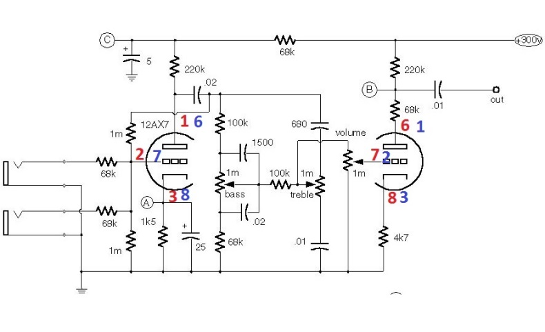

Anh @TDHien, hình trang chử, cắt lại lấy 1 kênh thì nó thế này, đầy đủ 3 "núm", Anh muốn vặn "núm" nào tùy anh, To nhỏ do anh chọn.
Sơ đồ chấm phết lại cho nó có màu mè tý. Ở đây sơ đồ là 2 nữa con 12AX. Tính vị chi một kênh là 1 bóng 12AX7. Nếu anh chọn cái nửa đầu tiên theo số màu đỏ (chân 1 : plate, chân 2 : Grid, chân 3 : Cathod) thì nửa còn lại chọn màu đỏ luôn (tương ứng chân 6 :plate, chân 7 : Grid, chân 8 : Cathod)
Nó có 2 jack cắm, bỏ 1 ra đi, nên tiết kiệm 1 con R=68k. :)
Nguồn Plate trên sơ đồ là 300VCD, có thể "quất" 250V.
Dĩ nhiên áp đốt tim là có gắn vào. Với cặp chân : 4 và 5 điện áp 12,6 VAC, chân 9 bỏ trống. Nếu anh đấu áp tim là 6,3VAC thì : Chân 4,5 đấu tắt lại thì một chân. Rồi câu 2 dây 6,3VAC vô chân 9 và chân 4,5
Sơ đồ :
Em thì nửa mùa lắm, như liều khiết lù là em, đã máu thì đừng hỏi bố cháu là ai.
Em bàn như vậy thôi à. Anh có ý kiến gì hay, cho em biết với, Ném đá tội em. Em thích để làm, chứ mua bộ Ampli đè cũ Nhật có 10 củ, hay cái Dynaco st70 còn mới ken 14 củ. Thì nhịn đói, buổi trưa không la cà, hẹn hò, thì 5 tháng cũng mua được :evil:. Mà làm thì xấu em cũng chịu hơn hết em biết nó là cái gì, mà dạo này đi đâu cũng nghe bàn luận hết :blush: :blush:

Anh chọn hình đầu còn tôi chọn hình 3 chúng ta cùng làm. Hình 3 có tới 4 volume, thêm tiếng Trung vặn thoải mái, nếu dùng loại Volume đơn thì là 8 cái tha hồ chỉnh như hát Karaoke.
Vụ chân đèn đốt tim coi như xong. Dùng 12,6V thì dòng nhỏ và ngược lại dùng 6,3V thì dòng lớn.
Sơ đồ :
các bạn cứ mầm tới đi.mạch nào cũng có hay có dở của nó cả.có tự làm mới biết nỗi thấu khổ của nhà sản xuất nhỉ.nhưng mà nhiều khi làm cái amp xong ngồi tính tỉ mỉ thấy oải.sao hồi đó biết bỏ cha 10 củ mua cho khỏe.tuy nhiên cái gì cũng có giá của nó cả.ngồi mát ăn bát vàng thì đâu thấy được cái hay của nó bạn nhỉ.mình thì theo tiêu chí tự thân vận động chả mua đồ hãng bao giờ nên nghe cái nào làm xong cũng thấy hay hơn đồ mua. :laugh:
-với mạch trên nếu bạn ráp nên chạy 300-330v cho 12ax7.nếu dùng mấy cây đèn nga thì 250v ok.chứ 12ax7 chạy votl thấp nghe thiếu viagless lắm.
-mọi thắc méc khác bác chủ nhiều kinh nghiệm sẽ hỗ trợ bạn thành công.

Re: PRE TONE control HAY-DỄ -RẺ 07 Mar 2014 01:02 #1632
Hi anh @10.
Cám ơn anh mách bảo nhé. Vậy ráng nâng lên 300v

Re: PRE TONE control HAY-DỄ -RẺ 07 Mar 2014 13:12 #1633
Đang chết dở với mạch thứ ba đây, nghe các anh nói 12AX7 chạy điện thế cao nên ráng lắp cho đủ 360V. Quấn nguồn với choke khoảng 6 nghìn vòng đau lưng lắm đây.
