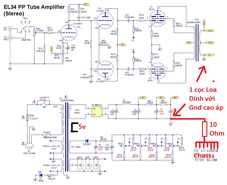

Em định đấu nguồn như thế này. Mạch copy trên Nét, không nhớ Link. Em cắt lấy phần nguồn, sê ma giống gì em đã làm

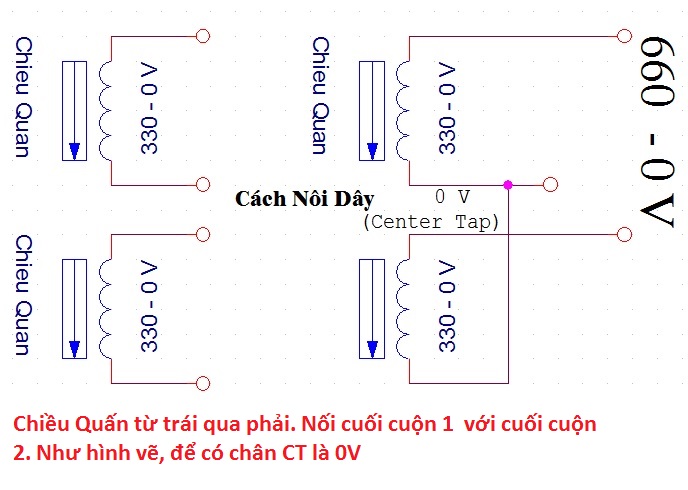

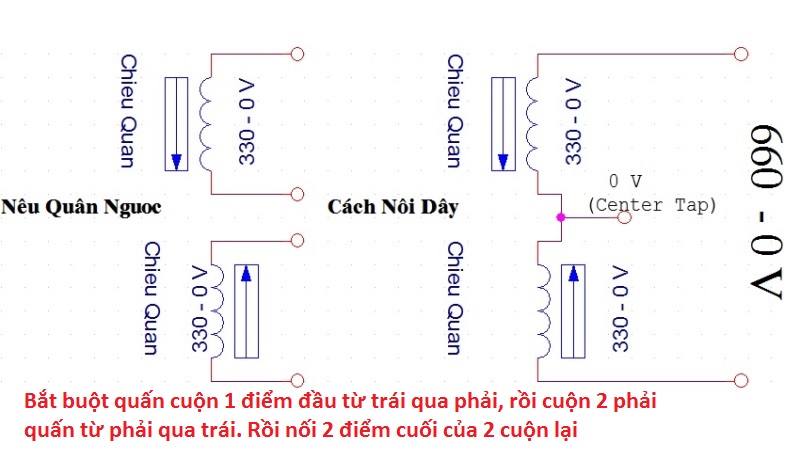

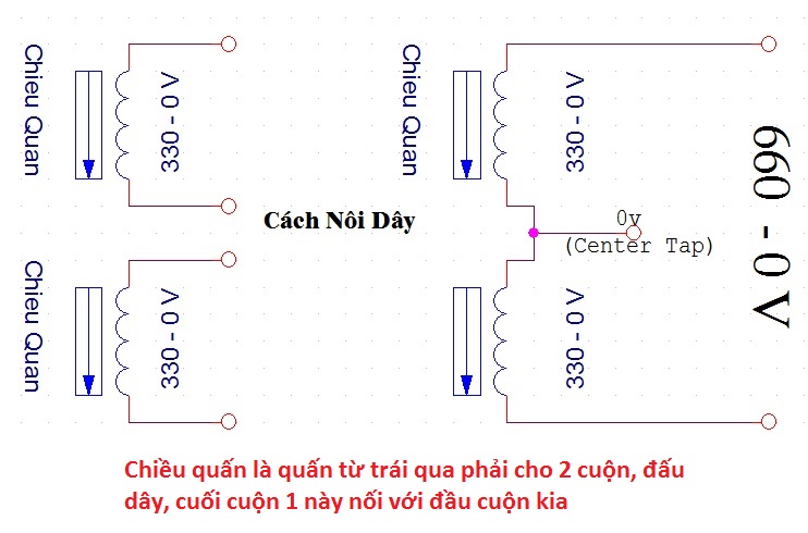

Hình như điện áp mình cần cho cao áp là : 2 cuộn 330 - 0 volt, Rồi nối lại để có điểm 0v chính giữa.
Như vậy với một cuộn 330-0 volt là 99 walt tính luôn hiệu suất là 118,8 walt.
Như vậy ta quấn 2 cuộn cho 330-0 v thì Fe 38 hay Fe 40 không đủ của sổ thì phải.
Anh xem xét giúp em cái này nhé. Em thấy lăng tăng thật rồi.
Nếu có thể, mình chọn Fe 42
Ba cái hình, em nối dây, Anh xem thử phải chọn cái quấn, và cách nối dây thế nào cho đúng nhé
Em quan tâm đều này quá. Trước giờ, em đấu dây biến thế, chẳng khi nào rờ thử cọc 0V hết
Trong khi giờ cái Chass là sắt, Vậy đấu dây làm sao, cách quấn dây từng cuộn ra sao để mình có được điểm giữa (Center Tap) là 0V mà lấy 0V này câu qua Chass sẽ không giật ?
Tư vấn giúp em nhé

hình đấu dây đầu tiên là đúng. ai bẩu bạn 0v là sờ vào kg giật.nó là điện AC xoay chiều thì lúc nào cũng có điện 330v ở 2 đầu.chỉ trừ khi bạn nắn lọc điode thì lúc này mới phân
+/- ra mà thôi.và điểm 0v này cũng không hẳn câu thẳng vào vỏ máy được.mà phải thông qua trở và tụ.vì là điện cao thế nên phải cách li.nếu như 12v hay 24 v thì bạn câu thỏa mái như mấy ampli bán dẫn để trị nhiễu.
hãy cẩn thận với điểm 0v mà bạn cho là mass an toàn đấy nhé. :evil:

Thú thật với anh. Em lúc này đang đấu nguồn theo sơ đồ bên dưới, Nắn bằng Diode. Nên cái chân Center Tap của cuộn cao áp 330-0-330 em cắt ra và cắt luôn cặp dây 5V. (trước em nắn đèn, nhưng em làm cháy cây đèn to bằng cổ tay rồi, giờ quay lại mua thêm 1 cây khác họ không còn)
Và nói thiệt, cái ampli em lúc này, chỉ có mình em mở, mà mỗi lần mở, em phải đi dép và bao tay mới dám chạm vào CHASS (phòng thân), nhưng cũng thử rờ Chass tay không, thấy không tê tê gì
Như vậy, theo sơ đồ em nối và cái hình trên, cái chỗ em ghi chú thêm màu đỏ là em làm như vậy. Vì thấy có nhiều sơ đồ mạng làm như thế. Nhưng một cái CỌC LOA vẫn còn dính tới GND cao áp của cầu DIODE.
Em chưa rờ thử CỌC LOA khi đang hát. Nhưng như vậy là cọc loa này không hẳn là không dựt. Đúng không anh ? Vậy em phải dùng kiểu cọc loa "ngàm", mà đỏ đen ấn ngàn thì cắm dây vào. Nó xấu chút
Cái này nó lại là vấn đề khi mình đo thử bằng Oscilloscope vì đằng nào cũng nối dây, kẹp ve đo. Biết trước nó sẽ dựt sẽ tránh né hơn và bao bộc kỷ hơn
Giờ em muốn nắn lại 2 đèn cho nó "ngầu" thì cái Center Tap phải làm GND lại, càng nguy hiểm hơn. Vì cái điện trở 10 Ohm, nó cũng chẳng ăn thua gì theo cảm tính. Hay là như vậy là đã cách ly, và có thể chạm CHASS được hả anh (Hỏi cho biết chắc chắn, chứ cũng chả ôm ngủ đâu)
