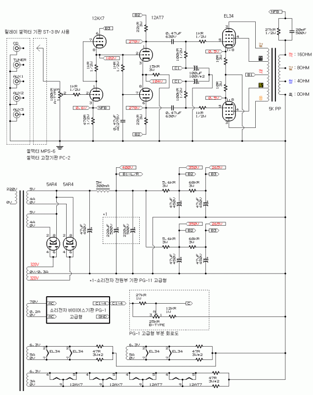

Bình tĩnh nhé anh ngvtanhb kẻo lại rối tung rối mù nên bây giờ.
Việc đầu tiên của dự án là phải xem định lắp theo mạch nào. Có mạch rồi thì dựa vào thông số của nó để làm chứ bàn nhiều là rối hết.
Đầu tiên về mạch, nếu anh chưa chọn được mạch ưng ý thì tôi gửi anh một cái anh coi thế nào. Vì thấy anh có hai đèn nắn cho nên sơ đồ này sẽ đúng ý anh. Tuy nhiên dây quấn cho cuộn đốt tim hai đèn nắn phải to --> khó quấn cho nên phải quấn 2 cuộn 5,0V. Biến thế rất nhiều đầu dây ra!
Về phần nguồn nếu anh chưa có có kinh nghiệm quấn thì quấn theo cách của anh 10, sẽ thoải mái cửa sổ, dễ quấn nhưng hơi thừa. Phần cao áp phải chú ý 4 bóng EL34 tiêu tốn khoảng 300mA cho 2 kênh do vậy dây quấn phải từ 0,35mm trở lên.
Còn nếu anh khéo tay quấn cẩn thận thì nguồn dự kiến chỉ cần như tôi tư vấn cho anh nêu trên là thoải mái, lõi quấn dây thì phải chế bằng phíp dày 1mm.

Mạch th em đấu theo sơ đồ em úp lên topic này, trang 2.
Nguồn thì giờ em phải nắn lại 2 đèn 5u4 của Nga. Vì 1 đèn không đủ dòng. Nắn doide thì rm không thấy hoành tráng lắm
Nên mạch nguồn của anh, Em thấy thú vị, nhưng không hiểu lắm. Ý của mạch nắn đèn này là câu chân 4,6 vào 1 pha của 330. Như vậy là lấy 1 đèn coi như 1 diode phải không anh. Nhưng nguồn 5v tới 4A ghê quá.
Em sẽ làm 2 cách, thử nghiệm cả hai. Càng có sơ đồ là càng thích
1 là nắn theo kiểu Chú Admin tư vấn (câu song song luôn không sợ tây mỹ nào)
2 là em sẽ đấu kiểu mạch của anh Up. Sẽ báo cáo cả hai
Giờ em thấy gay go, là phải quấn nguồn. với 2 cuộn 330 v. Nếu lấy 2 dây gấp đôi lại thành 1 đầu dây, cho nó là Center Tap. rồi quấn 2 dây cùng lúc cho 1 vòng, rối quấn tới số vòng cho cuộn 330. Rồi lấy đầu cuối tách ra làm 2 cọc. Như vậy cuộn 330-0-330 là ba cọc. Em dự định là vậy, Thì nếu quấn như thế có đúng không? Hay sai hoàn toàn. Chứ quấn 2 cuộn riêng, rồi nối lại, em sợ thực hành không khéo léo lắm

Thứ nhất, cách quấn để tạo ra điểm Center Tap. Anh @10 đã tư vấn theo kiểu em nêu là quấn 2 cuộn nối đầu cuối ra được 660-0 ở 2 điểm ở cuối từng cuộn.
Hay mình có thể sấp đôi dây quấn lấy điểm đầu làm cọc CT, rồi tách 2 dây ra được 3 cọc
Cái nữa : CHỗ Mass (GND), với CHASS qua diện trở cỡ 10Ohm là an toàn chưa? An toàn ở đây là đúng đã cách ly chưa. Chass sẽ kg dựt nữa

Cai 0v ra loa la ban da nan loc thanh Dc Roi kg so giat dau.
Nen tinh 3A cho cuon Dot tim den nan.no an dong ghe lam. Va quan 2 cuon rieng ra.nho quan song song.thich thi choi rieng le.kg thi chap doi lai cho dung chieu la thanh 5v 6A de khi lam noi 2 cay bong nhu chu admin.
Thong thuong bong nan co.5U4G.5U3C...la 5V/3A.5R4 la 2A.nen quan 3A sau nay de dung.
Cao ap ban dung fix bias nen co day 0.3mm la thua thai roi.
Cao ap 300v kg nen quan day chap doi.quan tung lop cach dien doang hoang vo.boc khoi do ban.
Quan 2 cuon 300v roi noi tiep nhau thanh 600v.
Phan dot tim toi tinh cho 6.3v va 12.6 v vi nhieu li do sau nay se rat tien cho ban thay doi mach lai.
Ngoai cho co ban fe taiwan co fe 40x55.la vua du cong suat cho cuc nguon tren.tham chi con thieu nua do ban TH59.

Cuộn cao áp anh khỏi bận tâm nhiều cho mệt. Cứ quấn từ đầu tới cuối tức là 0-330v ra dây rồi quấn tiếp tới 660V ra dây.
Anh thích dùng hai đèn nắn cho khỏe thì đấu song song.
Bến áp dùng Fe lưỡi 38mm xếp dày 60mm được 180W dư sức cho EL34. Tôi toàn dùng Fe lõi nguồn Nhật, chưa dùng Fe xấu bao giờ.

Cám ơn hai anh tư vấn cho em rõ, Vậy là em hiểu GND khi nắn diode sẽ an toàn rồi. Cọc Loa không lo nữa nếu nắn bằng Diode Và tổng hợp thông tin của hai anh, Em biết cách thao tác để quấn biến thế rồi.
Một cái này nữa, em muốn hiểu. Hai anh, anh nào thấy cái tín hiệu S.O.S này của em cứu em luôn nhé.
Khi nắn bằng đèn thì CỌC Center Tap sẽ làm GND (trong khi biến thế chưa nối tải, câu điện sơ cấp thì cọc Center Tap chạm vào thì dựt banh xác)
Vậy khi nắn bằng Đèn, cọc Center Tap làm GND, thì cuối cùng một cọc Loa vẫn phải nối xuống GND để mạch Negative Feedback nó làm việc. Thì mình lỡ chạm cọc LOA nó có dựt không ?.
Dĩ nhiên cái GND này không nối trực tiếp xuống CHASS rồi (nối qua một điện trở từ 10 ohm tới 27 ohm, và một tụ nhỏ hơn 0.1uF, đọc thấy schematic nhiều mạch như thế)
Em muốn hỏi cho chắc ăn, cái nào là nên đụng và cái nào là không nên chạm. Để phòng tránh, Em không có tính đánh đố hỏi thăm dò. Mong hai anh hiểu giúp và giải đáp em tận tình với
Có lẽ liên hệ Chú Adim và "Order" và gửi "PO" cho Chú ấy viết một bài về Cách Nối GND và CHASS trong ampli đèn cho an toàn quá. :woohoo:
Ôi lôi thôi quá. tới đây, nhớ lại "dây trung tính", Dây nối địa..... nhức cái đầu thật. Mà điện 1 pha dây nguội nó không phải là dây tiếp địa.... búa xua. 3 Pha thì xưởng làm sẵn, mình chỉ phân biệt nào là "cọc te", nào là trung tính. Thế là đấu, còn 1 pha của Nhà đèn cung cấp cho, mình làm đúng, người bên cạnh làm sai cũng như không. Huhu

Anh nên nhớ tất cả các đầu dây nối mát sẽ quy về một điểm và điểm này nối vào vỏ máy. Để an toàn anh nối vỏ máy với dây tiếp đất luôn. Sờ vào loa mà bị giật thì ai dám công bố mạch điện trừ phi mình làm sai.
Có phải, em đấu toàn bộ dây GND này trên 1 dây xong đâu vào đó, lấy 1 điểm nào đó qua trở và tụ song song xuống Chass ?
