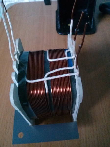

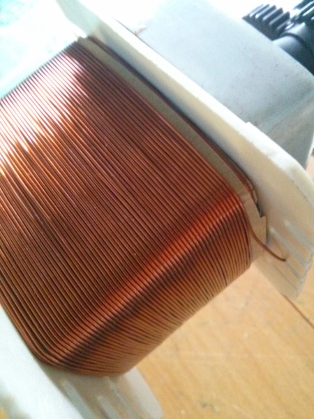

Nên mom men, gãi gãi bà xã lấy lại đồ ngề ngồi quấn tiếp :lol: giờ nó ra được cái sơ cấp, và thử quấn tiếp 2 cuộn 6,3V trên 1 lớp
Dây sơ cấp lo xa quấn cỡ dây 0.75mm
Dây 6,3v quấn 1.2 mm.
Mới quấn 2 cuộn là gắn Fe vào đo lỗ thông (lớp dây nằm không cấn Fe) còn có tầm 10 mm mà còn tới 2 cuộn 5,2v (dây 1.2mm), 2 cuộn 330v(dây 0.35mm), 1 cuộn 12,6v (dây 0.9mm), 1 cuộn 60v (dây 0.35mm).
Tình hình là không ổn rồi.
Theo anh/em nên quấn cỡ dây nào. Dây sơ cấp 0.75mm có phải là nguyên nhân làm tốn của sổ quấn dây không?
Đã quấn đi quấn lại sơ cấp 3 lần, đã tốn 1kg dây 0.75mm rồi :blush: :blush:

Anh cho thông số kích thước lõi định quấn lên đây xem.
Quấn như hình vẽ là đẹp rồi. Cuộn sơ cấp dây 0,7mm là đạt tiêu chuẩn nhưng khi quấn không cần cách lớp cuộn này để đỡ mất cửa sổ.
Dây quấn rồi tháo ra tận dụng có thể quấn lại không phải bỏ, đỡ lãng phí

Lỗi của em Fe 40X55 = 22 cm2
Dây sơ cấp 0.75 mm (chắc có phủ lớp giang mai, nó lên 0.82 gì đó. Em có cầm đo thử, thấy cỡ đó đấy)
Huhu, cái em lăng tăng nhất là, với mấy cuộn sơ cấp, quấn nhiều vòng, thì mấy vòng ngoài cùng lúc bắt đầu chồng lớp đấy. nó có thể chồng chéo nhau. Vậy ảnh hưởng nhiều không?. Nếu em tính số vòng cuối cùng còn thừa không hết 1 lớp, thì cứ 2 lớp biên em có thể bỏ 1 vòng, để dây nó nhảy vô trong 1 vòng (kg sát thành lỗi nhựa) vậy có ảnh hưởng gì tới điện áp không anh

Em sẽ thay lại cuộn sơ cấp dây 0.7mm thôi. Và không lót dấy, chỉ quấn băng keo mỏng tăng cho ít tốn của sổ. Làm lại coi như học "phí" vậy.
