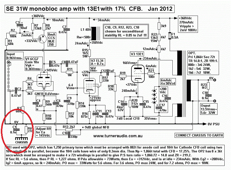

Hi anh @DTHien10
Nãy giờ đọc ngấu nghiến thông tin Chú Admin viết ra, Nó làm em tự tin hơn. Và có thấy anh nói điện trở với tụ nhỏ xuống Chass. em úp cái hình này, em thấy để mình bàn luận, cho cái nào "ngon" hơn để làm. Chứ em không minh chứng cho điều gì. Vì em còn lò mờ, và hơn hết, mình có để thấy nó thực tế chút chút để tư vấn nhau anh nhé.
Em có thấy mạch PP bằng EL34 họ vẫn cho GND với R=10ohm xuống chass, em tìm hết ra rồi
Anh tư vấn em thêm nhé

Re: Quấn biến thế cho tube amp. 10 Mar 2014 17:57 #1677
Em hiểu ý anh, cũng có lẽ mình viết vội hay bỏ chữ nên. đọc nhầm nhau
Em hiểu anh chỉ nói mỗi GND chứ không phải nói đụng vào B+
Với lại nghe anh nói xuống Chass nên cách ly 1 cái điện trở, em tìm hình để úp, Nếu anh nói "là nó" đó. Thế là em "quất" như vậy, không lăng tăng gì hết
Đôi khi viết cmnt, vội vàng hay chưa hiểu ý thì hỏi lại thôi. Em kg có ý gì khác, thà hỏi nhiều lần anh bực em xả tress sau, còn hơn linh tinh, chạm làm cái "pốc" còn nguy hiểm hơn
Em đang đợi anh @DTHien59, cũng ý kiến cái nữa, Em stop và triển khai ngay.
Chú @Admin thì hiểu 2 , 3 bước, nên nói để phòng ngừa trước thôi anh

Re: Quấn biến thế cho tube amp. 10 Mar 2014 18:48 #1678
Với tôi thì quan điểm vẫn là phải áp dụng theo sơ đồ mình chọn, nếu có tụ và trở trước khi gắn vào vỏ máy thì lắp nếu không bỏ cũng chả sao. Tuy nhiên có 1 điều mình nên làm khi mạch không vẽ đó là điện trở xả cho tụ lọc nguồn. Việc làm này quan trọng hơn.

Ok anh, em hiểu rồi.
Chạm cọc loa có dính gnd không sao, vì nó là 1 dây của thứ cấp đã cách ly với sơ cấp điện nhà (dĩ nhiên cộng cao áp b+ thì chăm sóc kỹ, tránh chạm đâu đó)
Nếu không cách ly chass bằng r, c song song cũng chả sao. Nối vô luôn chass cũng ok. Nhưng nếu nguồn 220 volt từ ngoài vào có gắn cục noise filter thì chạm vào có tê tê đấy anh. Vì có 2 con tụ nhỏ nối tiếp từ L với N, sau đó lấy cọc giữa qua Chass. Nếu tụ này hỏng, chạm cầu chì kg kịp đức thì nó chờ mình
Hai điều này em lăng tăng mãi mấy bữa nay. Mà thiệt em chạm cọc loa khi nắn bằng diode kg giật gì, nên em muốn hiểu cặn kẽ
Tóm lại. An toàn là thế. Cám ơn 2 anh và Chú admin, phân tích kỹ càng. Dù sao kg ôm ngủ thì cũng kg dễ gì tuột dây :woohoo: :evil:
