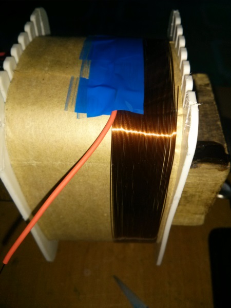

Tổng kết bài quấn biến thế.
Mình tổng kết lại cái quấn biến thế này, để anh em đi ngang qua, thấy sai sót mách bảo nhau, để lần sau làm tiếp hay khi thử gắn vào Ampli nó không đạt, anh/em giải đáp giúp. Bên cạnh đó cũng muốn chia sẻ với anh/em cũng chưa từng quấn biến thế nguồn lần nào cứ tự tin làm rồi sẽ có cục nguồn xấu tốt, đẹp xấu là của mình, Mình cứ yêu. Cũng như ai chê mình xấu dzai thì hỏi Mẹ, Mẹ sẽ khen mình đẹp nhất thôi. Vậy là đẹp xấu còn gì phải lăng tăng
Tôi trước đây nghe nói ngồi quấn biến thế là tôi lảng tránh, vì tôi biết mình không khéo tay mà có cái tính kỳ cục, làm mà không vừa ý (vì toàn sài đồ công nghiệp nên toàn mua hảng) là nên không làm vì làm ra không giống ai, thì thấy khó chịu lắm. Hichic.
Trước khi bắt đầu quấn cục nguồn. Nên định trước công suất (volt,amp) mình cần cho từng cuộn dây thứ cấp từ đó cộng dồn ra công suất tổng thứ cấp. Lấy công suất tổng phía thứ cấp nhân cho 1.2 (20% hiệu suất gì gì đó) thì là công suất cục nguồn cho phía sơ cấp (Nghe nói thế và tôi làm thế, đúng sai tính sau).
Với cục nguồn của tôi là chạy El34 dạng 4 con (Push-pull), Và có mạch Pre làm chung một Chass nên quấn luôn trên cục nguồn này. nên tính nhẩm như sau.
Cao áp cung cấp cực Plate cho El34. Tôi định chạy ở 430-420v DC
Vậy tôi cần quấn 340vAC, 300mA ( vì 340 x 1.3 = 442 vdc sau nắn 4 DIODE qua choke chắc còn 430-420v). Cỡ dây 0.4mm
Cũng lang thang trên Nét, thấy tính cỡ dây như sau :
0.3*1.2 = 0.36 (0.3 là 300mA, 1.2 là hiệu suất)
Lấy sqrt(0.36)*0.7 = 0.42. Cỡ dây chọn 0.4mm {sqrt (0.36) là căn bật hai 0.36)}
Tương tự tính cỡ dây cho các cuộn còn lại.
Cuộn cao áp cho pre, nắn đèn 5u4 tôi định quấn 300-0-300 volt, 200mA . Cỡ dây 0,35mm
Hai cuộn 6.3v, 3A. Chọn cỡ dây 1.2 mm (Đốt tim cho El34 mỗi cuộn cho 1 kênh, 2 đèn El34)
Cuộn 5.0v, 3A. Chọn cỡ dây 1.2mm (dùng cho đèn nắn của Pre)
Cuộn 12.6v , 1A. Chọn cỡ dây 0.9mm (dùng cho đốt tim cho mấy con 12AX,AU cho Pow và Pre)
Cuộn 70v , 200mA Chọn cỡ dây 0,35mA (dùng cho chỉnh bias)
Cuộn Sơ Cấp là 220V. Chọn cỡ dây 0.75mA
Bắt đầu lựa Fe. Fe càng lớn càng dễ quấn. Nhưng to quá, mang vác nặng khỏi phải đi GYM. (Mà lạ chỗ đi phòng tập thì người sắp tạ lên gá thì thường CƠ tốt hơn người đẩy.) Nên chọn Fe bự để khỏi đi GYM nhé. Bị chọc quê đấy :woohoo:
Với cỡ dây có, thì Chọn Fe sao cho để quấn hết thì không tràng hết chiều cao của cửa sổ.Ước lượng thôi (người ta có tính, tôi tính dở nên chọn Fe to, khỏi tính)
Và kiểm tra xem ở CHợ có bán lõi Nhực cỡ nào, khỏi mắc công chế, độ, Mệt óc.
Tôi quấn tệ, không khéo tay. Tôi chọn Fe 40x70 và ở Chợ có bán lỗi nhựa này. Phẻ re như ngựa kéo xe (không tin thấy ngựa kéo xe, hỏi Phẻ không là thấy con ngựa nó gật gật cái đầu, đừng hỏi mệt không nhé. Trớt vớt á)
Tính số vòng cần quấn.
Với Fe 40*70 = S 28cm2. Đo trực tiếp Fe thấy chỉ là 40*67 thôi nên S = 26.8 cm2
Vậy tính số vòng/volt lấy hệ số 49. Do mua Fe mới ngoài chợ
49/26.8 = 1.8 vòng/volt
Sơ cấp : 220 *1.8 = 396 vòng
300-0-300. Tính một bên 300 trước. 300*1.8 = 540 vòng. Hai cuộn có Center Tap = 1080 vòng.
340 – 0 volt : 340*1.8 = 612 vòng
70 volt : 126 vòng
12,6 volt : 23 vòng
6.3 volt : 12 vòng
5 volt : 10 vòng
Nếu quấn từng cuộn như thế thì cứ thế mà “quất”.
Nếu muốn kiểu : 300-170-0-170-300 thì.
Thứ tự quấn:
Quấn 1 cuộn 234 vòng. Quấn tiếp cuộn 306 vòng. Lấy cuối cuộn 234 nối đầu cuộn 306. Như vậy đầu còn lại của cuộn 306 là Center Tap.
Quấn tiếp cuộn 306 vòng. Nối Center Tap với đầu cuộn 306 (thứ 2)
Quấn tiếp 234 vòng. Nối điểm cuối cuộn 306 (thứ 2) với đầu cuộn 234 sau cùng.
Như vậy, Nó ra 300-170-0-170-300 volt. Thì 170+170 = 340 volt.
Bắt đầu quấn.

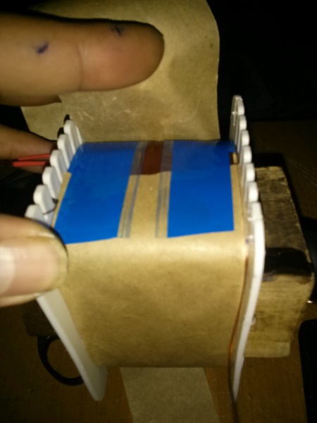

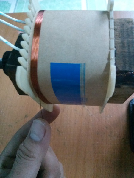

Trước hết, phải cắt dấy lót cho từng lớp, cắt nhiều nhất có thể, để khi cần là “múc” liền khỏi mắc công quấn xong một lớp rồi ngưng đi cắt giấy tiếp. Cắt dấy thôi. Lỗi nhựa tôi chọn 40x70. Nên cần cắt dấy cao 55mm.
Tiếp theo cắt băng keo, nhiều khúc ngắn ngắn, để khi quấn giấy lót là bóc một khúc băng keo dán lại khỏi bung, Hay trong lúc quấn dây, trong người ngứa ngáy cần gãi ngay, nhiều lúc ngứa chỗ hiểm hóc, thò hai tay gãi, thì chụp miếng băng keo ịn vô cho dính dây lại rồi gãi thoải mái, gãy đã rồi, tháo băng keo ra quấn tiếp

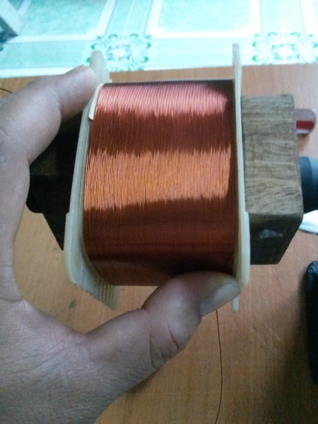

CHú ý, đây là kinh nghiệm của tôi thôi, khi lót giấy từng lớp, phải quấn thật chặt giấy lót vào lớp dây vừa quấn xong vậy mấy vòng dây hai thành lõi, nếu quấn quá chặt dây đè rớt qua khỏi giấy mỏng tăng sẽ lọt tõm xuống dưới, thì kg đẹp và sẽ thành cái “mương” khi quấn mấy vòng sau rất khó chịu. Vậy cứ quấn mấy vòng sát thành lỗi nhựa. Cứ quấn dây vừa sát lớp giấy, cảm nhận cái tay sao cho ôm sít lớp giấy là được. Đừng ham quá chặt mấy vòng dây sát thành lỗi này. Khi quấn được vài vòng của một lớp mới hay các vòng cuối này, có thể lấy vít dẹp nhỏ, sơ dịch mấy vòng này, cho gần sát thành lỗi nhất mà kg tuột xuống dưới là được

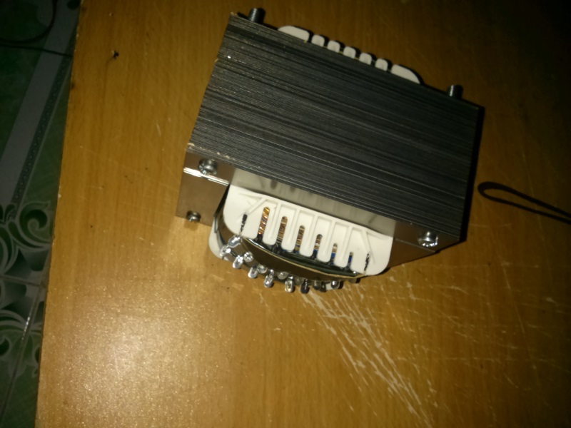

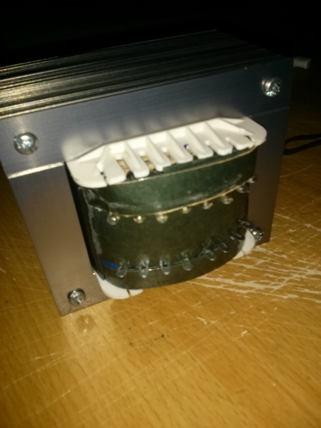

Tôi xin hết. Vài hình ảnh của tôi đây. Xấu tốt chẳng để làm chi xin cho có cái.... để phì phì thì thôi. À cái cục nguồn để tự sướng là được rồi.

Re: Quấn biến thế cho tube amp. 20 Mar 2014 15:07 #1733
Rất đẹp, ra dây như đồ hãng rồi.
Thêm nữa: khi bắt đai và vít thì anh nhớ luồn dây 'ngót' vào bulon và thêm ron cách điện ở hai đầu.
Mua đồng lá mỏng cỡ 0,3mm cắt nhỏ bằng 2/3 giấy cách điện sau đó bọc quanh cuộn dây trùm lên cả Fe rồi lắp gông.
Kiểm tra cẩn thận lần cuối nếu đúng yêu cầu thì mua sơn cách điện bỏ vào ngâm, trước khi ngâm nên cắm điện cho biến áp khoảng 1 giờ đồng hồ.
Last Edit: 20 Mar 2014 15:08 by TDHien59.
Re: Quấn biến thế cho tube amp. 20 Mar 2014 15:16 #1734
Cám ơn đã khen, "em mà ai nói xấu em không sợ, chê già ghét gớm" :woohoo:
Cái quote em không hiểu anh à. Có thể tư vấn thêm không anh. Em chưa thao tác, nên đọc không hiểu ý lắm. Hichic. Mấy cọc 3A, em xếp 3 cái cọc lại cho dày lên, sợ nóng cháy, Nhưng sấp 3 cọc lên, nó dày cui, nên 1 bên thì đẹp như Mẫu đang Nude, còn một bên Như Thị Mầu lẳng lơ.
Em đóng Fe đại khái, chích điện thử, nó ra áp OK rồi. Nhưng chưa rờ thử cái Fe nó có "đấm thẳng tay" mình không.
Em đang tìm cái máy Mega-ohm để đo cách điện từng cuộn, và sơ cấp với Fe. Nếu OK là tiến hành ngâm vẹc-ni. Nhưng vec-ni không biết mua ở đâu, nói sao cho họ biết. Ra chợ Nhật Tảo, nói linh tinh hai ba hơi, người bán không hiểu là đuổi đi. Cái chợ gì kỳ cục :woohoo:
Last Edit: 20 Mar 2014 15:17 by ngvtanhb.
Re: Quấn biến thế cho tube amp. 20 Mar 2014 15:35 #1735
Nơi nào bán dây đồng thì thường có bán sơn cách điện luôn.
Lá đồng mỏng quấn để chống nhiễu. Các cuộn biến áp của hãng thường làm vậy.

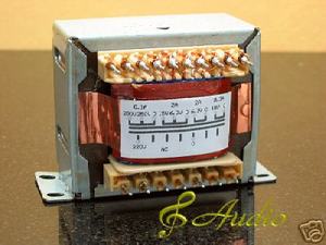

cái cục nguồn anh show ra. có cọc ra dây đẹp quá, Ở VN có chỗ nào bán loại này không anh. Hay là lỗi nhựa được làm khuôn có kiểu như vậy mà bán ở VN, chỉ em với, em mua để quấn biến thế cho nó đẹp.
Đúng là công nghiệp phụ trọ quyết định giá trị sản phẩm.
Re: Quấn biến thế cho tube amp. 20 Mar 2014 20:50 #1743
Không thấy bán. Thích thì chế thôi chứ mất công lắm. Mấy lần cũng định bắt chước nhưng thấy không cần thiết. Hơn nữa hàn dây xong mình chụp nắp vào thì nhà ngói như nhà tranh thôi mà.
