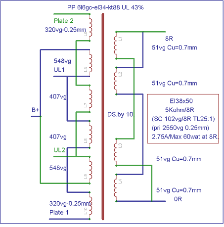

Hi anh @10 ơi. đi ngang giúp em một tay nhé.
Cái sơ đồ quấn của anh. Em thấy tay nghề như em khó quấn rồi,
Có nghĩa, em quấn Plate 2 từ trên xuống thì
Quấn : P1 rồi S1
P2 rồi S2
P3 rồi S3
P4 rồi S4 (hết cuộn Sec.)
P5
P6.......
Như vậy có sao không anh. Hay quấn sao cho Sandwich ??
Re: Quấn Biến Thế Xuất Âm cho Ampli Đèn 31 Mar 2014 18:43 #1842
Đúng rồi anh.nhưng cái chổ p3 Quấn xong cách điện quấn tiếp p4 rồi mới quấn Tới s3 nhé.

Re: Quấn Biến Thế Xuất Âm cho Ampli Đèn 31 Mar 2014 18:52 #1846
Theo hình vẽ thì: L5-L1-L6-L2-L7-L3-L8-L4-L9-L10
Tôi thường thấy người ta thường xen kẽ các lớp sơ cấp như sau: sơ cấp (n) lớp -> thứ cấp là (n+1) lớp hoặc ngược lại.

Tới đây rồi, anh giúp cho tới bến luôn cho nó máu.
Mình muốn ra thêm cọc bên thứ cấp (Ra Loa) các cọc 4Ohm và 16 Ohm nữa thì mình phải làm sao anh?
Lỡ chơi rồi, Làm như Ampli hảng cho nó máu :woohoo: :woohoo:
Re: Quấn Biến Thế Xuất Âm cho Ampli Đèn 31 Mar 2014 20:22 #1848
Sơ cấp giữ nguyên.
Thứ cấp mỗi cuộn chia thành 3 khúc: 0 -> 72 vòng (ra dây 4Ω) -> 102 vòng (ra dây 8Ω) -> 144 vòng (ra dây 16Ω). Sau đó chia đôi các khúc này ra tương ứng hình vẽ.
Các cuộn thứ cấp còn lại chia tương tự.
Xong.

Re: Quấn Biến Thế Xuất Âm cho Ampli Đèn 31 Mar 2014 20:41 #1849
Hi anh @DThien59
Có nghĩa trên 144 vòng. Khi quấn từ 0 đến 72 vòng cho ra một cọc là 4 Ohm, rồi nối tiếp cọc này thêm 102-70 = 30 vòng nữa là cuộn 8 Ohm, Rồi nối tiếp và quấn thêm 144-102 = 42 vòng là cọc 16 Ohm.
Như vậy, chia làm sao để ra nhiều cuộn quấn sandwich mà khi đấu nối nó ra 4,8,16 Ohm mà bảo đảm xen kẽ với cuộn sơ cấp anh nhỉ.

hi anh tanhb.
mình diy thì làm kiểu gì vẫn được.cái chính là làm sao tiện lợi nhưng vẫn đảm bảo được độ hay .
chính vì điều này mình nên tính đúng tải loa mình đang có trau chuốt cho nó hay tốt hơn là làm tá lả tùm lum mà kg hay.
lí do tại sao tôi chỉ làm cho loa 8R .vì hầu như những dòng loa nhge khá chuyên cho hifi bây giờ điều có trở kháng là 8R.rất ít loa 16R,TRỪ KHI LÀ LOA PHÓNG THANH.vậy làm tùm lum đầu ra thêm rối mà mục đích dùng thì chỉ có 1.
-thêm vấn đề nữa khi anh tính tải cho loa 4R công suất sẽ phải tăng gấp đôi,dây thứ cấp phải dùng dây to hơn đồng nghĩa không đủ cửa sổ quấn.lợi bất cập hại chưa.? :evil:
-vấn đề nữa tôi chưa nói ở cục opt trên .đầu ra có thể dùng cho loa có trở kháng từ 6R -8R .A cứ làm đi,mọi thông số tôi đã tính chuẩn rồi.còn chuyện a muốn tiềm hiểu kỹ hơn có thể GGL, tất cả điều có. :laugh:
Re: Quấn Biến Thế Xuất Âm cho Ampli Đèn 01 Apr 2014 13:03 #1853
-nếu anh muốn nghe giải trung không thì thêm lớp ở giữa nữa. :laugh:
Re: Quấn Biến Thế Xuất Âm cho Ampli Đèn 01 Apr 2014 13:15 #1854
hi anh tanhb.
Muốn lắp thêm loa Treble thì nó cũng thường là 16Ω đó anh 10.
