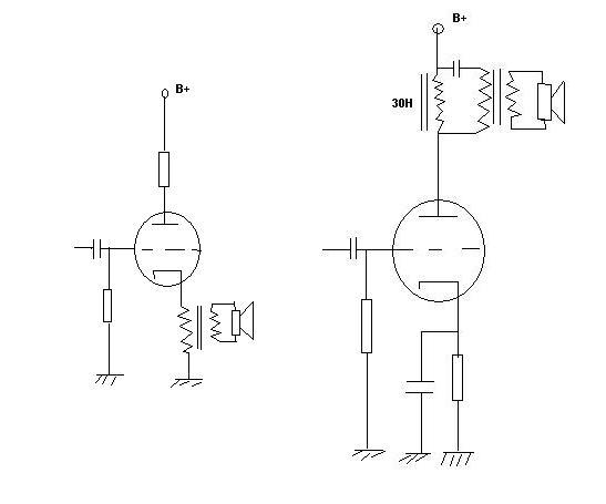

Cho cháu hỏi chút, 1 số sơ đồ cháu thấy người ta không cho điện áp 1 chiều đi qua biến áp xuất âm như hình vẽ. Có phải sơ đồ nào cũng có thể đấu như thế được không ạ, Như vậy thì dây nối ra loa có bị đứt dây thì biến áp xuất âm vẫn an toàn không ạ. Đấu như vậy có ưu nhược gì so với cách đấu BA xuất âm thông dụng.
Còn 1 vấn đề nữa nếu như trên cháu có thể dùng BA xuất âm của PP lắp vào cho mạch SE được không ạ (vì theo cháu biết thì BA xuất âm của SE có dòng 1 chiều chạy qua nên cần có air gap để tránh việc ngắn mạch từ trên lõi biến thế trong khi BA xuất âm của pp thì không).

Trong hình 1, OPT gắn ở cathode, ưu điểm là điện thế khá thấp khó hư hỏng, lại có trở kháng thấp nên cuộn sơ cấp ít vòng hơn. Khuyết điểm công suất rất thấp.
Trong hình 2, OPT không có điện DC qua, giảm việc nhảy lửa cuộn sơ. Khuyết điểm công suất thấp, chất lượng AT giảm vì tùy thuộc quá lớn vào tụ.
Ráp kiểu quái nào cũng vẫn được nhưng không bao giờ tốt bằng kiểu chính thống.
OPT của PP dùng cho SE vẫn được nếu đúng trở kháng. Chỉ có điều bị dư nửa cuộn dây sơ cấp, phí của trời thôi. Cũng dễ nhảy lửa cuộn dư này, phải mắc thêm trở tải ảo.
