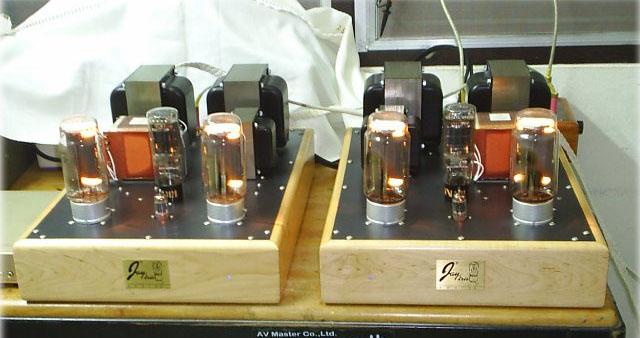

Cho em xem demo của GM70 PP nè. Đẹp không? Nó đốt tim mỗi bóng 20V/3A = 60watt, nghe nhạc buổi tối phòng sáng trưng, khỏi bật đèn.

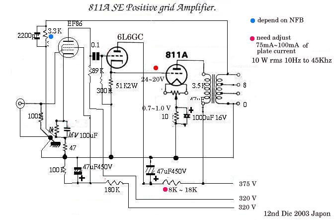

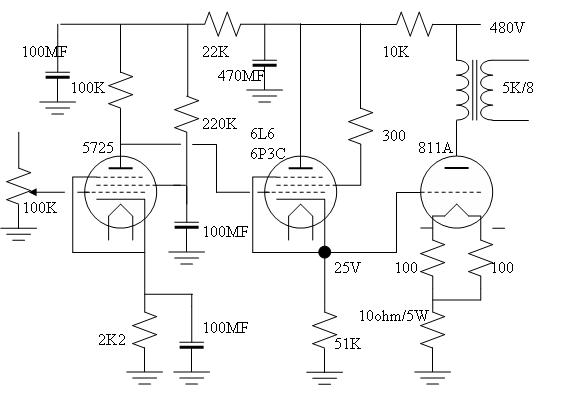

Giờ cháu dự định sẽ lắp 1 trong 2 bộ GM70 SE hoặc 811 Se cho công suất nào tầm 10W. Cháu kiếm đc vài cái sơ đồ 811, nhờ chú tư vấn xem nên lắp theo mạch nào.
Re:tư vấn ráp ampli đèn EL84 13 Jan 2012 23:23 #887
Mạch nào cháu cũng đã có đầy đủ bóng rồi.
mạch 2:

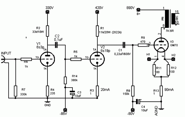

Cháu gửi chú thêm vài sơ đồ GM70 để chú tham khảo.

Những sơ đồ trên đều là cơ bản của SE, em xài cái nào cũng được. Nó gần giống nhau, nếu ráp ra không đạt, em đổi lại dễ dàng. Quan trọng là các tầng phải phân cực cho đúng, cân bằng, không có tầng nào mạnh hay yếu, AT mới chạy trơn tru được.
Có thể hạ thấp volt nguồn xuống một nửa , pre chỉ giảm nhẹ. Hạ volt bias xuống cho phù hợp. Nhưng uổng phí giá tri của bóng đi. Tôi chọn GM 70 vì nghe nói nó tăng cường tiếng bass nhiều, dễ nghe hơn.

Vâng 300B thì rất thích nhưng giá nó max quá. GM70 nếu cháu có mua cũng chỉ dám mua loại phiến than thôi. Phiến than thì rẻ hơn rất nhiều so với phiến đồng hoặc phiến hợp kim. Bóng 811A thì rẻ lắm. Chắc cháu chọn sơ đồ đầu tiên, có FB cho nó dễ làm và điện áp cũng thấp. Thực ra cháu ko cần công suất cao lắm vì phòng cháu hiện tại nghe con 6V6 (Tầm 4-5W) mà cũng vang cả mấy nhà xung quanh rồ. hiện tại chỉ toàn mở nhỏ hơn so với công suất thiết kế. Theo sơ đồ đầu tiên thì cháu thấy hình như nó ghi là dải tần của nó khá rộng 10Hz-45KHz. (Theo thông tin cháu tra được thì dải tần của 811 khá rộng). Theo sơ đồ cháu dòng Katot của bóng 811 khoảng 100ma, Nhưng cháu chưa biết cách tính công suất điện trở thế nào cho phù hợp. Không biết tầm 5-7W có đủ tải không hay cháu vẫn phải mua loại 10-20W mặc dù tính đơn giản thi công suất của trở chỉ bằng 10x0.1 = 1W
