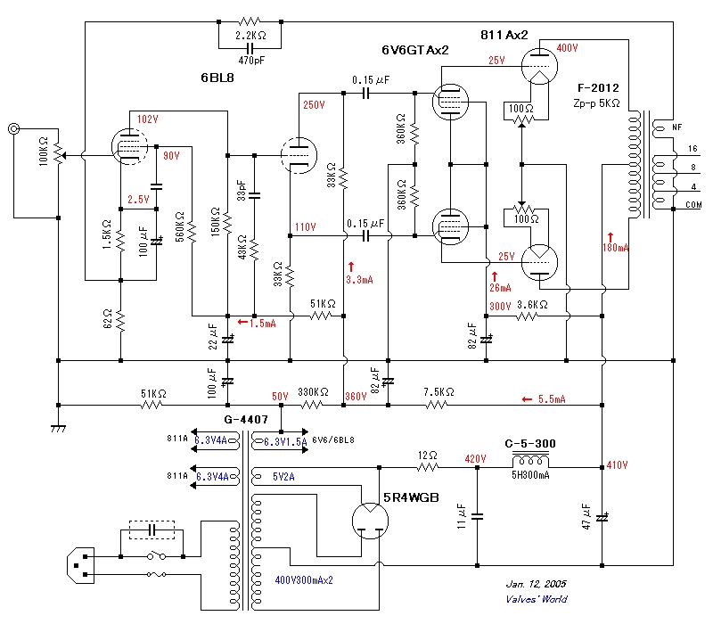

Cháu mới lắp xong cục 6v6 se như đã post bên topic giới thiệu sản phẩm. Do loa của cháu độ nhậy có 89 db nên cháu muốn lắp thêm cục 811pp. Mạch có sẵn thì không phù hợp với điều kiện thực tế của cháu nên cháu muốn mod một mạch có sẵn để lắp ráp. Cháu dự định chọn mạch này. Mong muốn của cháu là sẽ dùng các bóng 6h1p, 6h2p, 6h6p hoặc 6c3p cho tầng pre và tách pha, tầng driver cháu sẽ dùng bóng GU50. Trước tiên cháu muốn nhờ chú giải thích giúp cháu mấy điểm thắc mắc:
- Trong mạch này, cháu thấy trở thoát catot của đèn 811 là biến trở 100 ohm, dòng qua đèn là 90 ma thì áp trên catot khoảng 4.5V thế thì làm sao catot đủ dương so với lưới ạ?
- Mạch trên cho công suất khoảng bao nhiêu ạ?
- Cháu đang có bộ Fe, tiết diện lõi là 3.4x5 = 17 cm2, mỗi lá thép dầy 0.5 mm. Đây là lõi cháu tháo từ biến áp nguồn trong máy đo của đông âu, cháu thấy chất lượng khá tốt. Cháu định lấy lõi này làm biến áp xuất âm pp thì công suất được khoảng bao nhiêu ạ?
Re:tư vấn ráp ampli đèn EL84 17 Jan 2012 22:28 #903
& MTUR. Nếu có thể, em nên quấn cục đốt tim riêng.
Mạch vẽ thì cũng chưa tin được đâu, còn tùy hiệu của đèn nữa. Em phải đọc kỹ data của đèn mới tính được. Với điện thế 400=>500V, thì OPT 5k cũng xài được cho nhiều loại đèn, output ra cũng không sai biệt nhiều, vả lại amp đèn cũng khá dễ với vấn đề này. Sơ đổ của bạn dtp chạy 400v lại tính khác ra đúng boong 5k.
& DTP. 811 là đèn công suất lớn, mà em lại ráp PP nữa thì sẽ ra rất lớn so với amp trước của em đấy nhé dù chạy chỉ có 400v.
Muốn phù hợp với linh kiện em đang có, em có thể dùng 1 sơ đồ PP công suất nhỏ bất kỳ, nhưng phần cuốt ráp tương tự như sơ đồ trên là được.
Điện thế ghi trên sơ đồ này cũng chưa chắc đúng đâu, nhưng mạch thì hợp lý có thể ráp được.
Tôi cũng không quấn nhiều nên không rành lắm, ước lượng khoảng 60w

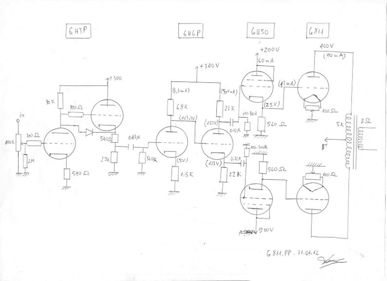

Sau khi xem datasheet của các đèn trên cháu sửa lại tầng driver chạy đèn GU50, tầng pre và tách pha cháu cắt từ mạch khác sang Các thông số ghi trong mạch là cháu tính theo datasheet. Cháu không có kinh nghiệm trong việc này nền nhờ chú xem qua giúp cháu xem trong mạch này có điểm nào bất hợp lý không để cháu sửa lại. Cháu cảm ơn chú. (Cháu attach cả file ảnh gốc vì sợ file resize hơi mờ)

Re:tư vấn ráp ampli đèn EL84 31 Jan 2012 21:40 #910
Chưa biết em tính toán ra sao nhưng mạch này:
Pre quá mạnh (3 đèn), bỏ luôn 2 đèn đầu cũng được, tuy hơi yếu 1 chút.
Sai vị trí trở phân cực lưới đèn 1.
Trở cathode của đèn đảo phase cũng là trở lưới của đèn công suất quá thấp (560R). Bỏ luôn như sơ đồ trước hay ít nhất cũng là 33K.
Điện thế nguồn hơi thấp.
Em sửa lại đi rồi tính tiếp.

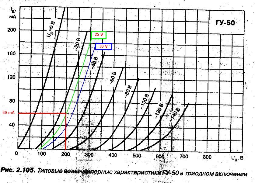

Re:tư vấn ráp ampli đèn EL84 01 Feb 2012 13:57 #912
  • dtp
  • dtp's Avatar
Vâng cháu sẽ sửa lại tầng đầu.
Còn về trở catot 560R của bóng lái là cháu tính theo bảng đặc tuyến của bóng Gu50. Mục đích của cháu là muốn điện áp catot của đèn này rơi vào khoảng 25V cấp cho lưới đèn công suất, từ đó cháu tìm được điểm làm việc của đèn là ở cao áp 200V (khi đó cao áp cấp cho đèn sẽ là 200 + 25 = 225 V, chứ không phải là 200V như trong mạch trên nữa, mạch trên cháu phát hiện là nhầm ở điểm này :silly: ), dòng bias là 60 mA. Do có 13 mA chảy qua lưới đèn công suất nên chỉ còn 47 mA chảy qua trở catot thôi, từ đó cháu tính ra trị số con trở này là 25/0.047 = 532 R (cháu chọn giá trị trở gần đúng là 560R). Cháu chỉ làm theo ý hiểu của cháu như vậy vì cháu không phải dân điện tử, không biết đúng sai thế nào mong chú chỉ bảo thêm để cháu và các bạn khác hiểu sâu hơn về vấn đề này.
