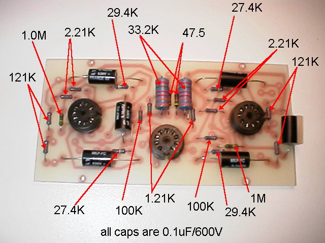

Chào chú.Sau khi ngâm cứu schema chú gửi anh quyết định theo chú ráp mạch nầy.Với trình độ đã tốt nghiệp mẫu giáo cũa anh thì anh có mấy ý sau đây trao đổi với chú:
1-Điện trở kiếm loại của Nhật (than)và có trị số gần bằng là OK(Kiếm đâu cho có ĐT 2.21K(R13,14)ta cứ kiếm 2.2K xem như số lẻ là sai số.Nếu trong schema có ghi là 2W thì chơi 3 w còn không ghi công suất thì cứ 1 w là OK.
2-Bác P khuyên anh nên theo mạch nầy đây cũng là Dynaco ST-70(huyền thoại) đã mod(Mark II) còn mạch Bác Phúc viết trong bài số 2 cũng là cũa Dynaco ST-70 mark III.Mà nó có thêm 1 đèn 12A(càng nhiều đèn càng Oách...
3-Tụ thì chưa có tụ ngậm dầu ngon cứ loại 40k đen chú mua mà xài sau đó có điều kiện kiếm tụ xịn ráp sau.
4-Đèn chú đang phơi nắng là ngon rồi.Anh thì đang tìm để mua mà vợ thì chỉ cho tiền mua đèn Nga hoặc TQ thôi. :(
5- Chụp biến thế chú phải có chụp tôn, rồi muốn đẹp ốp gổ bên ngoài cho quý phái.( chống nhiễm từ cho đèn)
6- Chú vào forum topic @hoananh anh thấy có mạch in PCB của 3 đèn.Nếu chú vẽ theo và cắt được mạch như vậy mình cũng làm theo và nhớ cho anh ké 1 miếng với.(chú thiết kế mạch thế nào anh theo như vậy không cho chú độc quyền.
7- Anh hơi lăn tăn 1 tí là volt âm(Bias) trong mạch tại sao họ vẽ là -vbias 1 và -vbias 2 mặc dầu giống y chang nhau(Có thể họ vẽ cho dễ hiểu vì đây là POW-AMP hãng bán linh kiện cho mọi người tự ráp).
8- Đáng mừng là anh em mình có người ráp schema nầy đi trước mấy bước. Bác hoananh trong web nầy.Không biết Bác hoananh đã ráp xong chưa để mình được thỉnh giáo Bác ấy.
Vài lời trao đổi cuối năm cùng chú.Có gì không phải chú cứ mạnh dạn mắng anh để anh sáng mắt ra.À mấy linh kiện chú gửi, anh chưa nhân được. :evil:

@tanhb: Lại lăn tăn nữa rồi. Nghe cho kỹ lần cuối nhé. Vì trở, dĩ nhiên nó có chức năng chính là điện trở, nên ko có loại trở nào ko xài được (viết 1 câu thật tối nghĩa cho em nghĩ khùng luôn). Ko xài được người ta sản xuất ra làm gì.
Công nghệ làm trở nguyên 1 cục than xưa rồi. Con trở em cạo ra, là loại trở cầu chì (fuse), dùng than (ko phải dây) quấn trên 1 cái ống nên nhẹ tưng. Đặc điểm của nó là ko tỏa nhiệt, khi quá tải sẽ tự động đứt mạch, ko làm cháy board, vì vậy mới gọi là trở fuse. Khuyết điểm, khi mạch bị hư, khó dò ra chỗ nào hư vì nhìn nó vẫn mới toe, ko có dấu hiệu quá tải. Em mà chê ko xài thì đưa đây tôi xài dùm cho.

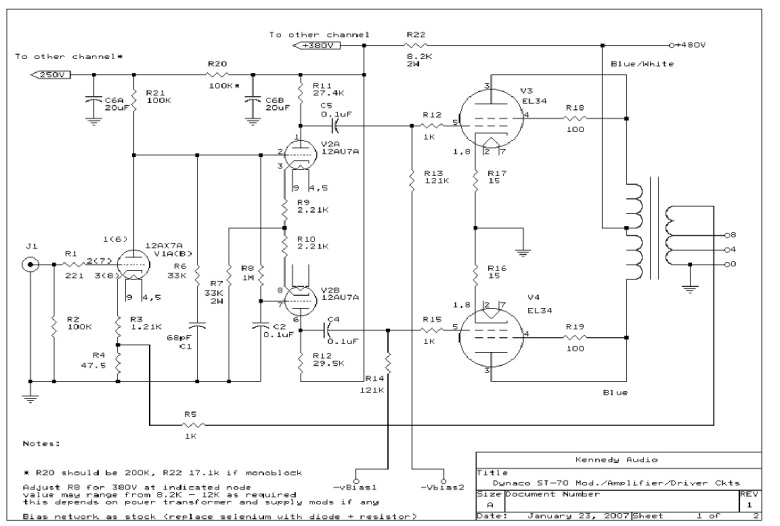

1. Mạch chú kèm theo ở cmnt của Chú là mạch cháu Up lên bên Topic của @hoananh. Còn anh @hoananh lập topic hỏi về kỹ thuật cái có sẵn. Nên cái sơ đồ của cháu có 3 đèn lái (1 12ax, 2 12au). Trong khi của anh @hoananh có 2 cái 12au. Chú xem rỏ để khi làm thì kg ngẩn ngơ ra, hình 2 cái đèn lái, sao mình làm thì 3, đếm đi đếm lại 1,2,3 thì mất thời gian :woohoo:
Hình cái của anh @hoananh là cái zin đấy. Mà nhìn thì chắc sơ đồ giống y chan cái sơ đồ Chú Phúc up trên trang chủ rồi, chỉ ghép 2 kênh lên 1 hộp.
2. BIAS làm 4 cái Vbias, có lẽ chỉnh từng cái đèn 1, nghe nói mỗi đèn, đôi khi mỗi khác kg đồng đều, nhất là mua se cần hend thì khác loạt sx. Nên làm 4 vbias để chỉnh từng cái. Cháu nghĩ vậy, đợi Chú Phúc thấy mình lang mang, nóng máy lên bấm huyệt lại là đúng thôi.
3. Linh kiện của CHú, chắc tài xế xe, tấp lề đường mua ổ bánh mì gặm, hay mê cái túp lìu bên "đèo" nên chậm trỡ thôi. CHú đợi them :laugh:
Giờ nhất định Chú Hoàng làm mạch mà Chú up lại có cái PCB mạch lái đúng không? Cháu làm cái đó đấy. Và làm một cái pre thích hợp luôn 1 chass thì : 2 bóng 6SN7(12ax), 1 bóng 12ax, 2 bóng 12au, 4 bóng EL34. Vậy nhé

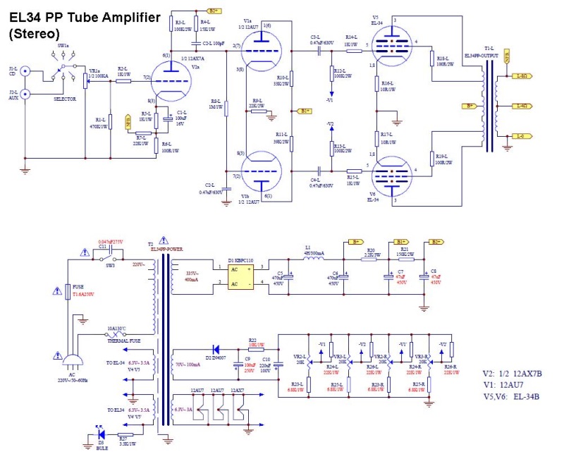

Đây, đây, cháu lục tung cũng ra cái này cũng EL34 luôn, nó tương đồng với cái schema cháu Up trước mà chú thấy đấy.
Giờ này, Nguồn, thì bơ nguyên cái cháu up bên dưới có phần nguồn cho bias, còn phần tín hiệu, thì giữ nguyên cái cháu up nhé. Cháu làm vậy đấy.

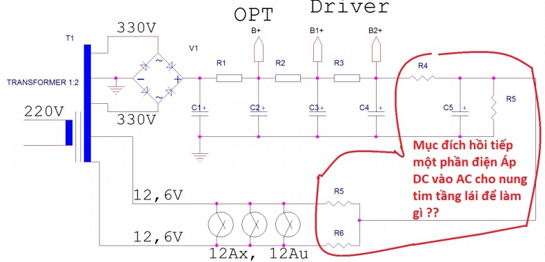

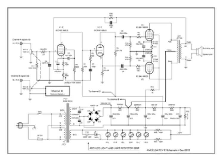

Có lang thang trên nét, thấy cái mạch cho El84, (cũng going EL34). thì mạch nguồn thấy trường hợp thế này.
Một phần nguồn DC được giảm áp, thấp xuống 12,6V DC rồi, hồi tiếp vào 12,6V AC của nguồn nung nóng tin cho dòng 12Axx. Mục đích việc này là gì? Có thể giải thích giúp không ạ. Cháu lăng tăng, không hiểu, trong khi thấy nhiều mạch nguồn làm kiểu này lắm.
Cháu up 1 cái gốc trên mạng( bị mờ, kg rõ linh trị số linh kiện luôn)

Re: Âm ly đèn Dynaco ST-70 24 Jan 2014 00:36 #1499
Mạch này dành cho những người thích lăn tăn ráp, để đến khi ráp họ luớ quớ chạm tay vào tim đèn bị điện giật cho mình coi cười chơi. Hè hè. :laugh: :laugh:
Giỡn chút thôi, tôi giải thích nhé. Ampli đèn có cái lạ, hễ mỗi lần thay đổi mạch bất kỳ thì nó sẽ tạo ra một thứ tiếng lạ lạ. Khi đã hết cách làm cho amp hay hơn (có mỗi mấy cây đèn và vài chục linh kiện thì làm gì được nữa) thì dân DIY bắt đầu chuyển sang chọc ngoáy, hết gắn cái này lại đổi cái kia. Tình cờ sao đó họ nối đường cao thế vào tim đèn và tự nhiên tạo ra 1 AT nghe khác lạ. Tôi có biết chuyện này, trong forum của họ cũng có giải thích sao đó, nhưng chính tôi cũng ko hiểu nổi. Tôi ráp máy, đường cao thế mình lo lấy tụ, choke lọc cho tuyệt nọc điện AC còn chưa xong, đằng này họ lại cố tình cho thêm vào. Cũng có thể, với liều lượng nào đó, AC sẽ cộng hưởng với tín hiệu tạo ra dạng AT quái chiêu nào đó.
Amplifier nghĩa là bộ khuếch đại, nhiệm vụ của nó chỉ là tái tạo tín hiệu input cho thật giống nguyên bản nhưng có CS cao hơn. Chuyện biến đổi AT theo ý thích mỗi người lại là chuyện khác, phải xài thêm nhiều thiết bị chuyên dùng, bên pro-sound gọi là xử lý tín hiệu (processor). Loại này thường là đồ digital, nên trên lý thuyết nó có thể tạo ra tất cả mọi AT nếu muốn. Thí dụ tôi có thể biến AT của chú em tanhb khi hát karaoke thành giọng gà mái cũng được, dễ ợt
Khi ráp tube amp, các bạn nên cố gắng ráp sao cho phát huy hết tất cả tính năng của mạch cơ bản, đạt được rồi thì sau đó muốn sửa AT ra sao thì sửa, khi đó mới có cái để so sánh. Chú tanhb chưa ráp được cái gì ra hồn, còn thua cả bác Hoàng vậy mà cứ lăn tăn mạch này mạch nọ. Cứ ráp xong cái gì đó rồi hỏi tiếp, sao cũng được. Thời điểm này hãy chú trong vào 2 cái schema em đã chọn.
