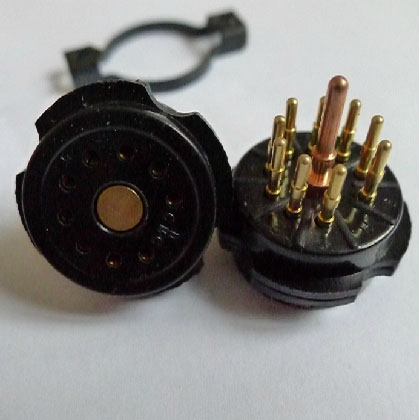

Cháu đang trên đường về mien trung, ghé quán café, thấy tin của Chú, Cháu gửi cho Chú cái file xxx.LLB
Trong đó có Socket 9 chân đèn.
- Hàng chân trong, cháu vẽ cho loại socket như hình bên dưới (của Cháu có 140 ngìn/1cai)
- Hàng chân ngoài, loại có chân mỏng kiểu lưỡi gà nhé :laugh:

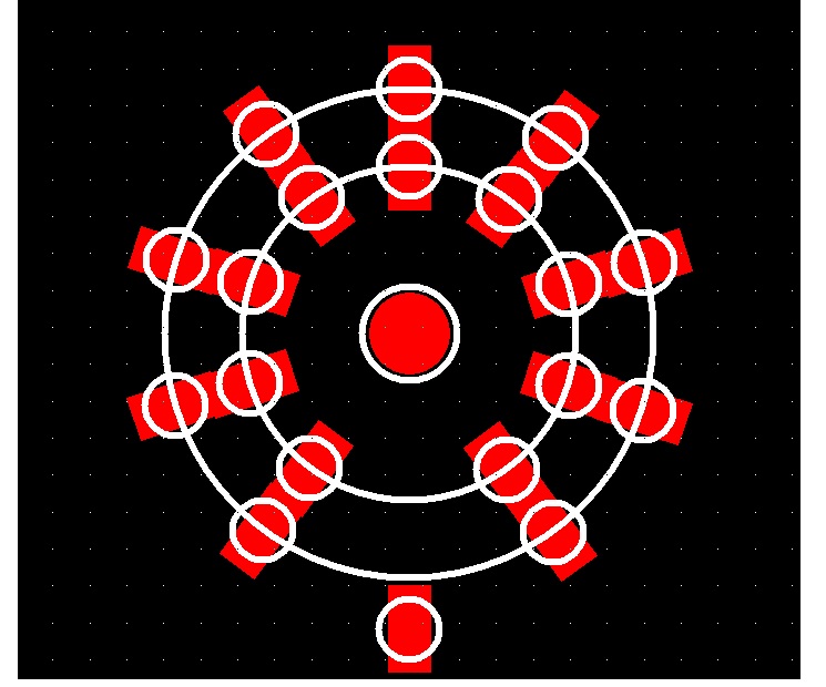

OK, được rồi. Sao em vẽ được obstacle hình tròn vậy? Tôi tìm hoài ko thấy công cụ vẽ.
Em đánh số pin lớn hơn số 9, Orcad lúc vẽ tự động theo nestlist (file .mnl) nó hỏi rắc rối lắm. Theo tôi nên vẽ 9 pin thôi nhưng pin hình chữ nhật dài hướng đồng tâm vào giữa, gần giống như nối 2 pin trong, ngoài lại. Như vậy, loại chân nào cũng xài được, chỉ cần khoan lỗ lại cho đúng. Tôi vẽ rồi, nhưng ko xoay hướng pin đi vào giữa được, em thử mầy mò coi. Vẽ biến trở tôi cũng vẽ sao loại lớn nhỏ nào gắn cũng được, bởi vậy mới lâu.
1 cái chân đèn giá 10 chai ken, có mạ vàng thì khi hàn cũng lấp mất tiêu, phí của giời.
Re: Âm ly đèn Dynaco ST-70 26 Jan 2014 03:23 #1518
Vẽ cung, hay đường tròn, cũng bang Obstacle Tool thôi.
Khi chú muốn vẽ đường tròn. Chú thực hiện Obstacle Tool > chon vị trí Tâm (khi đó nó có vệt dài để chon điểm 2 để vẽ đoạn thằng)>> Chú chon Phím A, thì từ tâm nó tạo hình tròn, chứ rơ chuột chon bán kính cỡ nào tùy thích.
Khi Chú muốn vẽ cung, thì buộc Chú vẽ đoạn thẳng dây cung trước (như vậy là chú vẽ đoạn thẳng)xong. Chú chon dây cung đó, bấm phím a trên bàn phím, nó hình thành cung cần vẽ, chú rơ chuộc chon bán kính dây cung là xong.
Thật ra. Khi chú thực hiện lịnh Obstacle Tool. nếu bấm tiếp chuột phải nó xuat hiện bản thuộc tính. trong đó F : Finsh (kết thúc lệnh ngay, kg cần vẽ). S : Segment để chinh đoạn thẳng. A : Arc cung tròn. X : Exchange Ends (thay đổi điểm mút đoạn thẳng). Y : Any Angle : thay đổi hướng (góc quay đoạn thẳng, trong Orcad góc chuyển hướng là 90 độ và 135 độ). Tất cả ký tự đầu viết Hoa là phím nóng trên bàn phím.
Còn vẽ để chân nó hướng vào tâm đường tròn, có phải ý Chú muốn như hình bên dưới không ?
Nếu là vậy, thì phải tạo Padstaks dạng Rectang, và có góc quay 36 độ (that ra socket 9 pin, thì nó là 10 pin, bỏ 1. như vậy, mỗi góc quay của mỗi chân khác nhau là 36 độ ( là 360 độ chia 10 chân)
Nhưng làm như vậy, tỉ mỉ lắm, Chú nối dây bang tay(Connection Tool) cho mỗi cặp chân. Sau đó chạy Route bang lệnh Add/Edit Route Mode. Chú chon cỡ dây (phím nóng W) cõ 3 Ly. là OK. nhanh, nhưng nó chỉ phù hợp để làm mạch bang tay thôi. Chu làm bang máy, thì kg đúng, (không chừa lỗ Pad khi phủ xanh)
Cháu chẳng khi nào chạy AutoRoute, nên cháu không dung file Oracd định nghĩa sẵn. cháy đi tay toa bộ, theo ý, Vì autorote cháu thấy nó đi xấu và lằng nhằn
Nhưng chú tạo chân trên Orcad Schematic là 9 chân, xuất qua Layout là 20 chân, thì no cảnh báo soát dây, thì Chú cứ, chon theo Yes. Yes. hay No, No là được.
Vậy cháu vào thư viện, xóa bớt mấy chân thừa cho CHú, rồi gửi lại thư viên mới nhé
This message has an attachment file.
Please log in or register to see it.

Đúng rồi đó, nhưng em sửa pad lại hình chữ nhật và quay góc giống hình trong post trên, sửa bề rộng lớn hơn 1 chút dễ khoan hơn. Nhớ bỏ bớt hàng pin bên ngoài nhé. Đã nhớ tìm ra cái tool rồi, nhưng lỡ nhờ em rồi thì nhờ cho trót. Tôi cũng để đó thôi, sau 3 ngày tết mới đụng đến.
